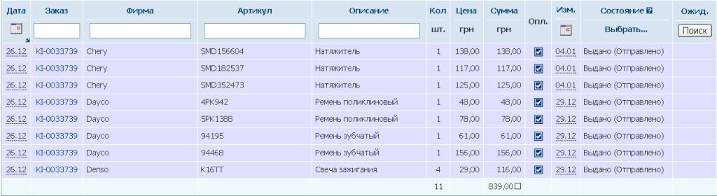

Замена ремней и роликов 2.4 4х4 40000 км. Все запчасти покупал на exist.ua. Перечень, что брал и почем прилагается на фото. Гидронатяжитель ремня не менял. Просто снял его, вставил в тиски, тисками засунул штырь назад, пока гвоздик не вошел через все отверстия, поставил назад и вытянул гвоздик, когда уже ремень ГРМ был слегка натянут роликом. У себя меняю ремни первый раз, у брата на 2.0 уже поменял три комплекта, гидронатяжитель работает нормально, все натягивает как надо.
По поводу меток, во-первых, нужно прокручивать коленвал, пока ВСЕ метки не совпадут, только потом снимать ремни и стараться не сдвигать ничего, если же у вас случайно сдвинулась звездочка привода масляного насоса, нижнего балансировочного вала, то тогда нужно выкручивать болт, который находится прямо за выпускным коллектором и делаем то, что описано вот здесь http://www.ssc-club.ru/forum/viewtopic.php?f=33&t=169 иначе будет вибрация двигателя.
По поводу состояния ремней и роликов, только один ремень был в плохом состоянии, в принципе как и у всех, а именно ремень ГУРа и кондиционера, по поводу роликов, то все три ролика были слегка расшатаны и присутствовали потеки смазки.
