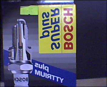

И я себе купил такие же, буду испытывать:

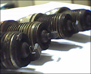

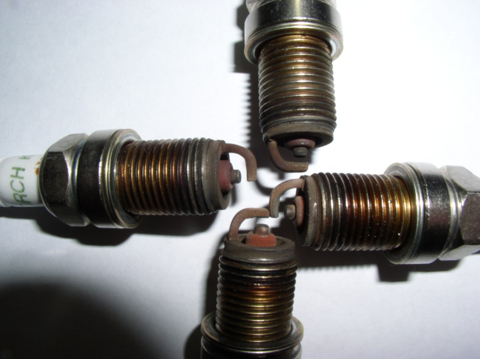

произвел замену родных свечей TORCH K7RF-11 на BOSCH FR 7 DCX+ (+11) Plus Yttrium. Зазор 1.1. Цена за комплект 75 грн в магазине. Состояние родных - не обрадовало. Ржавчина наверное т.к. вода попадала из-за неплотного прилегания свечных проводов (надо поглядывать за ними оказывается). Расход в последнее время составил по городу под 15 л, причем резко. Судя по 3-м свечам - они уже доходили, все в паутинках.
Остальное на картинках.
