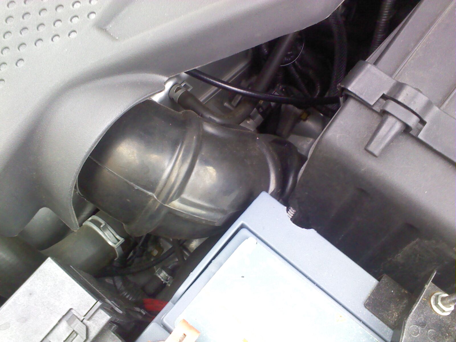

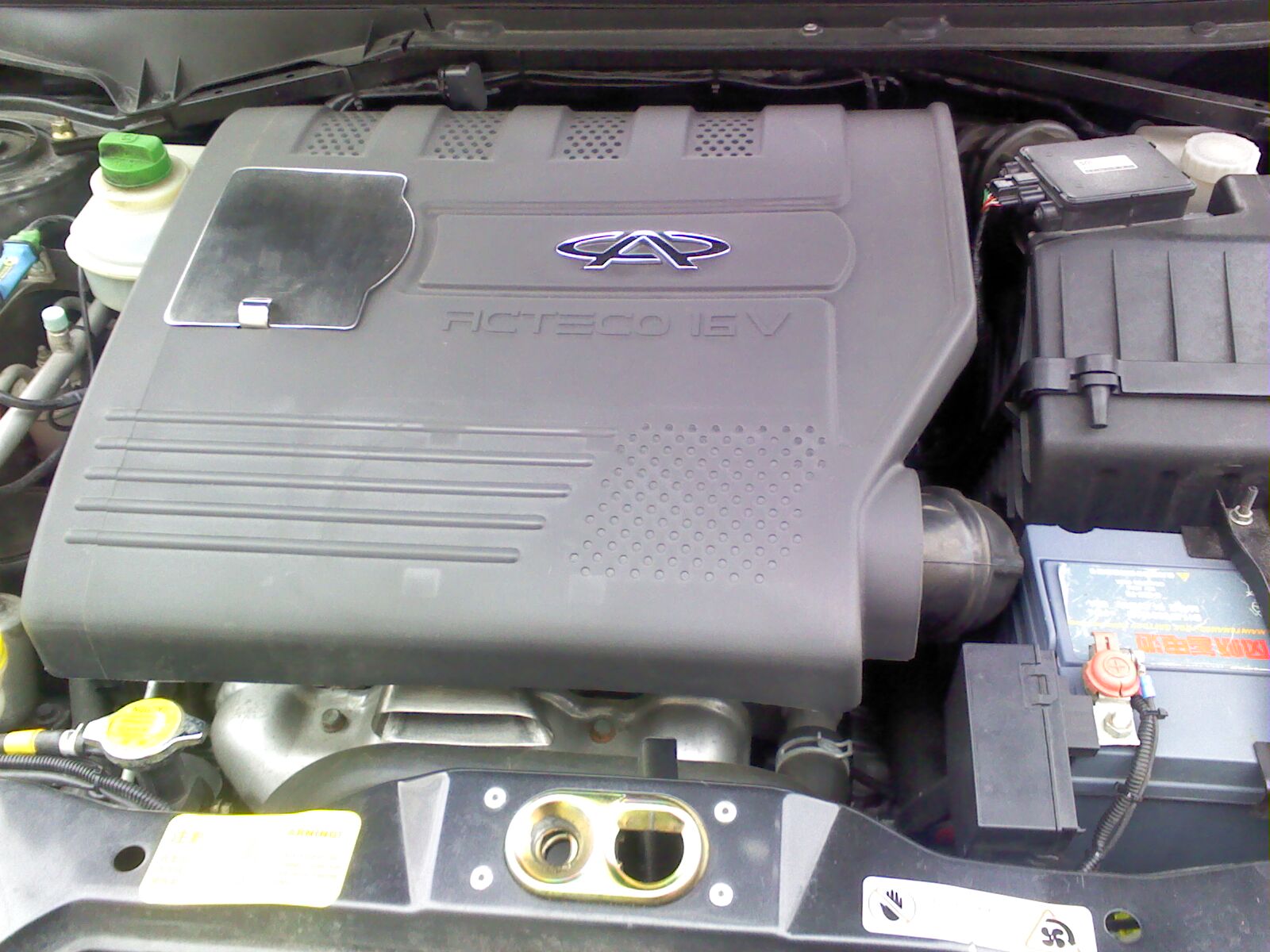

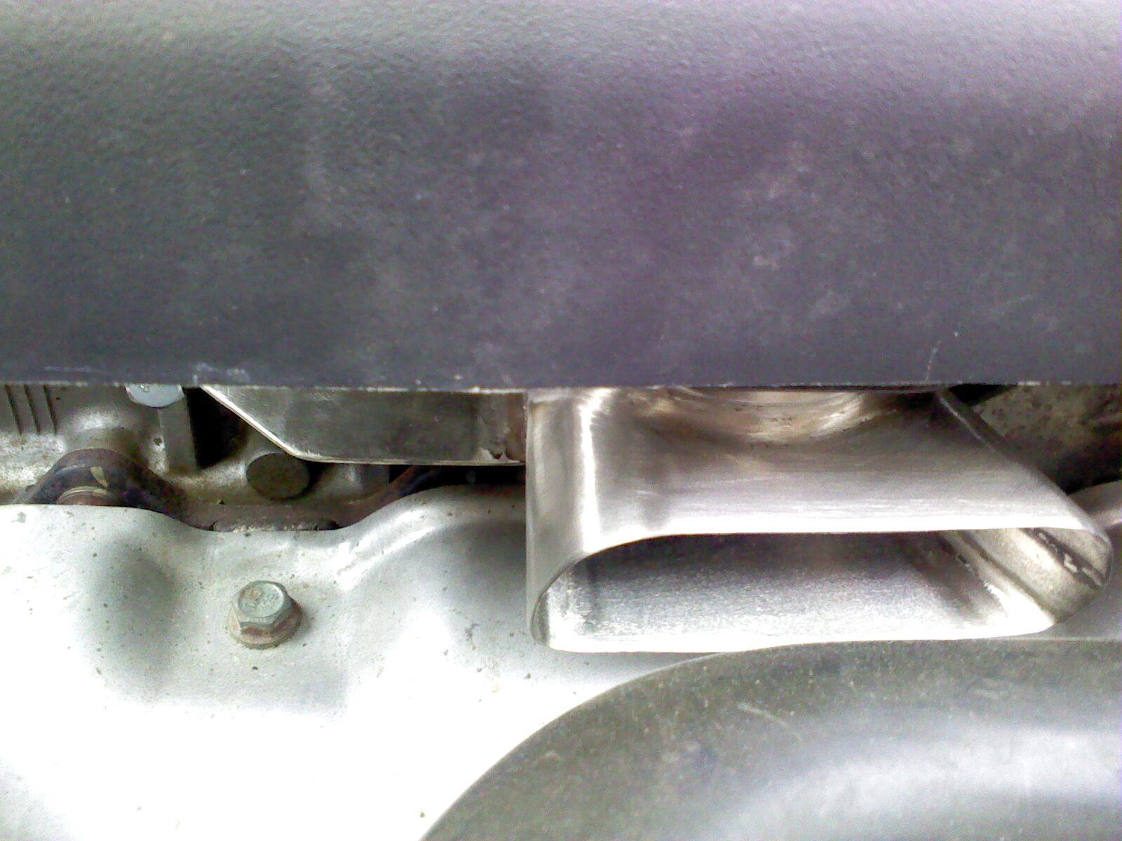

Доделал резонатор всаса (есть штатный с низа крышки). Сделал забор и завел в фильтр с другой стороны, старый вход заглушил. Теперь при разгоне нет этого рыка, звук стал мягче и приятнее...
