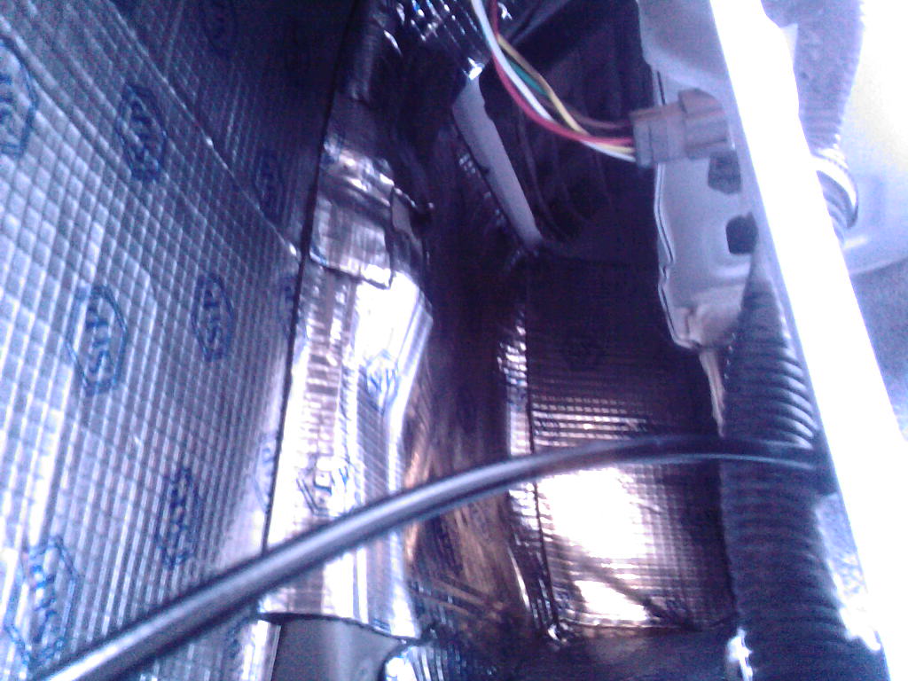

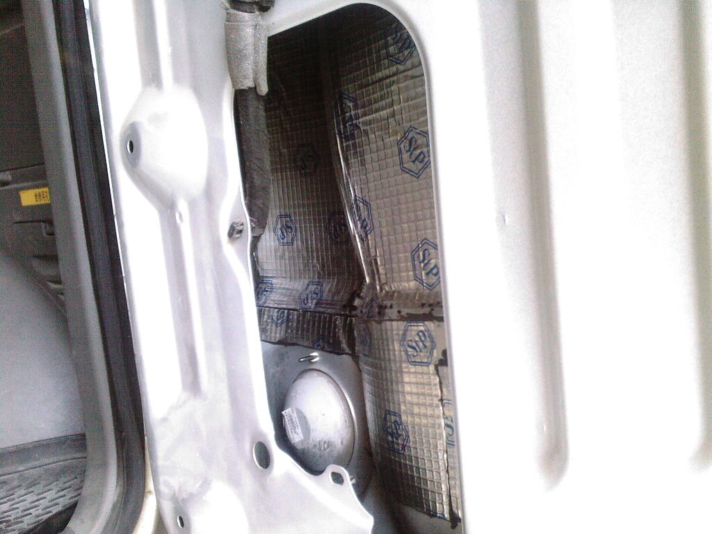

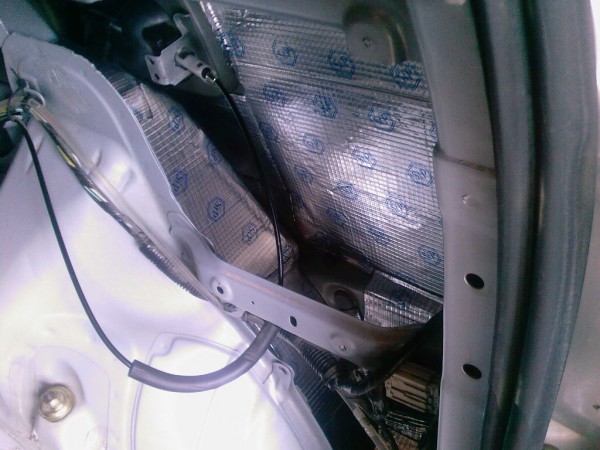

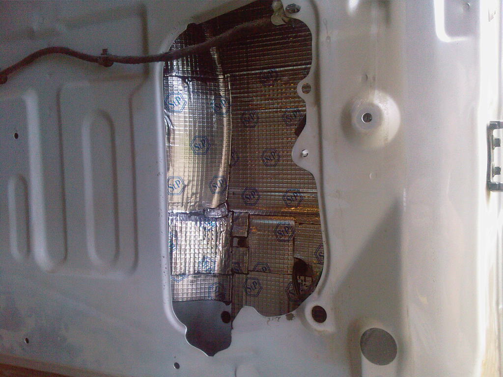

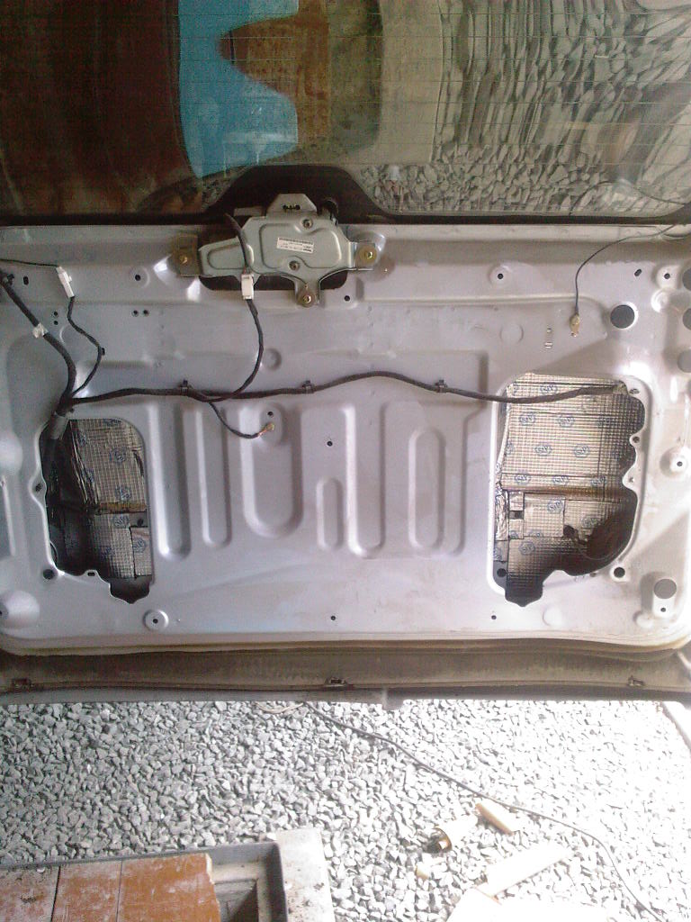

Ну вот зашумил заднюю дверь, 2часа работы с пивом, ничего сложного, за что специалисты хотели с меня взять 1000грн непонятно, я потратил 280грн, плюс все клипсы(13шт.). Вообщем рекомендую делать самим. Примечательно, что при снятии задней карты ни одной целой клипсы не осталось, 13 шт., вот такие издержки тюнинга.
На очереди пол.

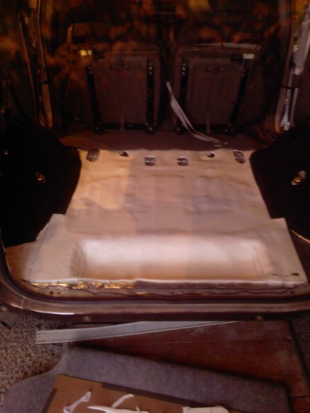

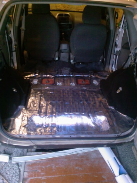

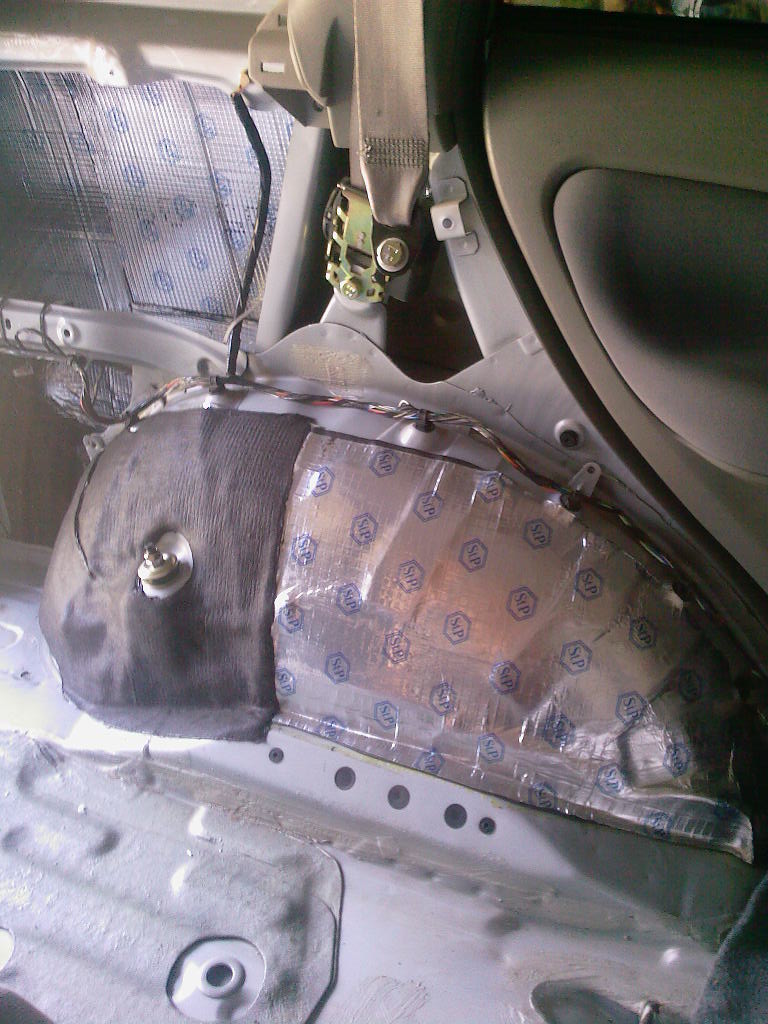

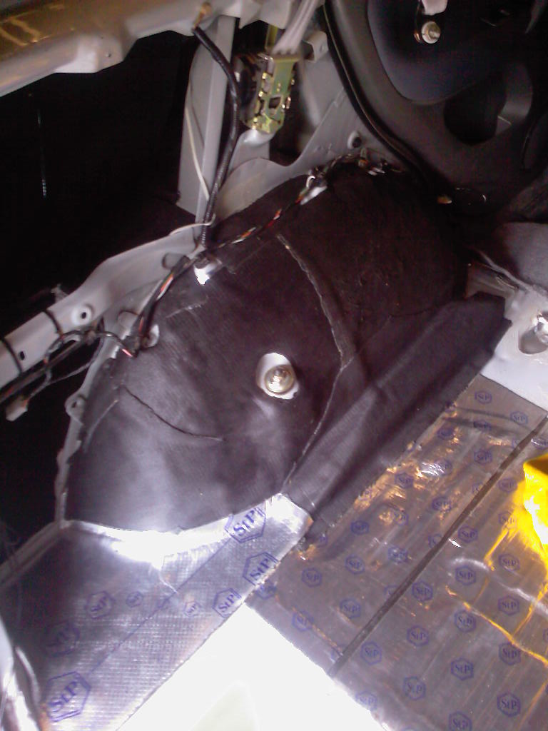

Сделал ещё кусок этой обесшумки: задние арки колёс, задние крылья, пол багажника. Теперь не слышу отдачи колеса в арки когда колёса скачат на неровностях дороги, да и на много тише стало в салоне.
