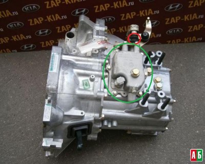

Друзья! Есть вопрос:
Порвался у меня пыльник на штоке переключения передач (на фото красным), решил поменять... Что бы до него добраться - надо снимать крышку КПП вместе со штоком (на фото зелёным), всё раскрутил добрался до крышки, открутил 6 болтов и всё... В ступоре - не могу оторвать её от КПП... Кто знает , она на герметике приклеена? Боюсь коробке башку свернуть...

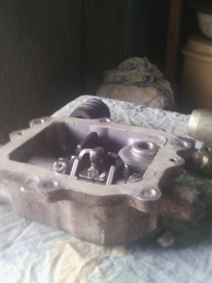

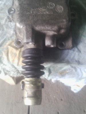

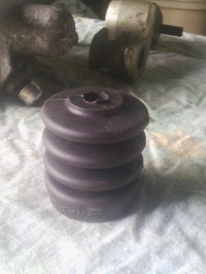

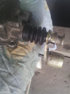

Таки да, геморно его менять... Крышка, на самом деле, приклеена с завода на герметик серого цвета, так что еле оторвали её от КПП. Извиняюсь за качество фоток с телефона.
Проблема этого узла состоит вот в чём: пыльник, который рвётся, призван защищать только сальник штока переключения передач. Рычаг, который на штоке, проблемно снять на месте, без демонтажа из за того, что шплинт, которым он крепится к штоку, очень крепко сидит и выбить его на месте не представляется возможным... Мало места для удара молотком по пробойнику и можно повредить сам сальник, если хорошо прикладываться...
В общем сняли, выбили шплинт (сидел довольно жестко), поменял пыльник на первый попавшийся, который подобрали в магазине, подошёл от Славуты или Таврии - не помню
Резина на этом пыльнике (Кременчукгумотехніка) на порядок толще и качественнее чем на оригинале.
Выточил у токаря подобие этого шплинта с шляпой под ключ и с резьбой на другом конце для фиксации. Отверстие в штоке сделано под конус.
Теперь чтобы поменять пыльник, достаточно открутить гайку на шплинте и пошатать сам шплинт, он конусный и от пошатывания выходит без единого удара.

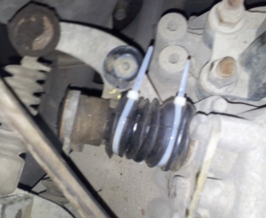

Я сегодня воздушный фильтр снимал, пыльничек поставил так как описывал выше. Заняло 5 минут. Вид конечно немного колхозный, но думаю, с задачей справляться будет.
