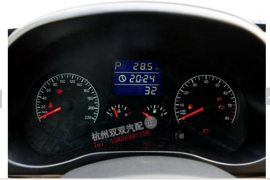

У меня TIGGO 2.4 AT. Купил в Китае щиток приборов нового образца,подключил-нет показаний температуры охл.ж.,и нет индикации режимов АТ.Интернет рассказал,что все владельцы 2,4 АТ сталкиваются с такой проблемой,но о решении не нашел ничего.Может кто-то знает решение,или у кого-то есть схема щитка нового образца.Прошу откликнуться знающих людей,может кто-то уже ставил такую панель на 2,4.

Для начала неплохо было бы увидеть фото этой панели "нового образца". Без фото будут лишь догадки, никто ж не знает, какая у Вас приборка.

Вот фото

harli, согласно информации из:
http://big-e.ru/news.php?readmore=23
На панели старого образца (она одинаковая для МТ и АТ) есть 2 разъёма (на первом фото их видно) и на одном из них есть контакты, которые отвечают за отображение состояния автоматической коробки передач. Если 2 таких же разъёма и нужные для АТ контакты В1-В8 на панели нового образца?

Есть оба разьема-зеленый и синий, такие же как на старом щитке,но ни на новом ни на старом нет В1-В8,просто есть 32 контакта.Я сначала думал что мне попался брак ,но потом вычитал,что кто-то уже описывал эти проблемы,но о решении ни слова.

Как это нет контактов В1, В2,В3,....В8, если есть сами разъёмы? Как понимаю я, то эти контакты находятся в синем разъёме. Если контакты есть, но незадействованы, то панель не для версии АТ.

Контакты эти в зеленом разъеме. Я имел ввиду,что нет буквы "В",а так там 32 контакта,и с 1 по 8-коробка автомат.На зеленом разъеме подключается только коробка автомат,больше там нет никаких подключений.
Сегодня я выяснил,что контакты на АТ в новой панели действительно не задействованы,следовательно эта панель для механики. Придется продавать.
