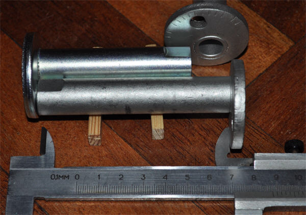

Уточнение по нижней втулке. (По случаю прикупил на выходных на Лоске). В эту втулку замечательно входит болт 120 мм М12 с мелким шагом (вроде от двигателя ВАЗ-2101, цена 8-10 грн).

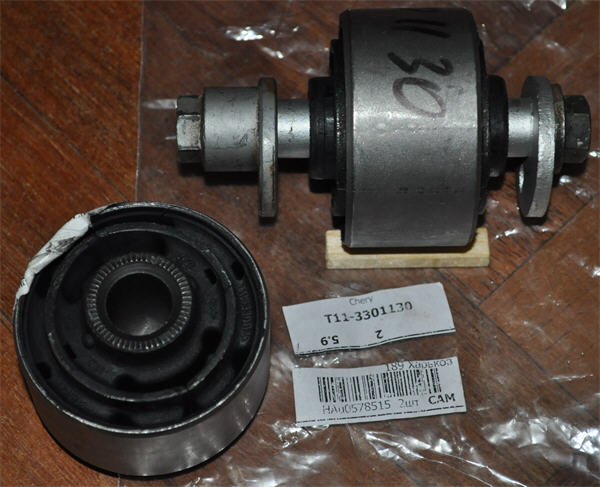

Уточнение 2. В верхнем посте писал, что длина нижней втулки 77мм (мерял мастер на СТО), а моя втулка какая-то длинная больно. Похоже, это таки не наша втулка, а правильный размер ближе к 77 мм. Узел в сборе, кроме нижнего рычага выглядит примерно как на фото.
Ну, укоротить - дело нехитрое. Внешний вид металла не вызывает сомнений в возможности обработки напильником :)

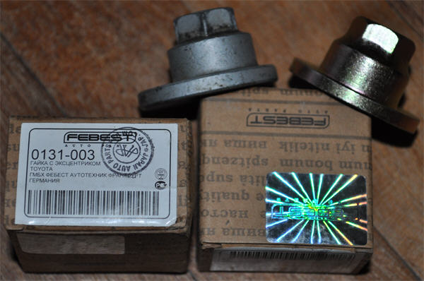

Гайки эксцентриковые: родная на фото слева, имеет более рельефные контуры. Паз для втулки глубже, площадки для ключа больше, чем у тоетовской или фебестовской (на фото справа).

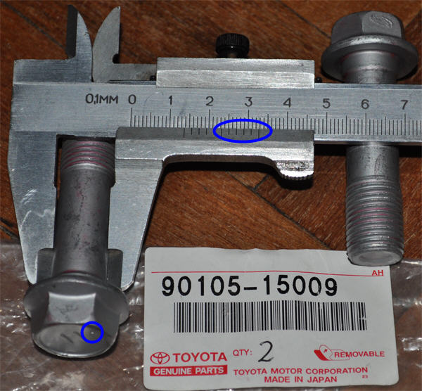

На СТО нужно обязательно проследить, чтобы раскручивали развальные узлы за головку БОЛТА. Если горе-мастер начнет крутить гайку, то свернутся направляющие на втулке. Также надо проконтролировать развальщика (до того, как он начнет крутить). Почему-то многие развальщики считают себя самыми грамотными, вплоть до заявлений о прекращении развальных работ в присутсвии заказчика. Только потом результат их работы неудовлетворительный. После замены втулок надо делать регулировку развала-схождения. Опять же следует узнать у мастера знает ли он как сделалать развал на передних колесах. Ну и запастись болтиками от Тоеты (на головке одна выпуклая точка, номер на фото.

Игорь,у меня все было так как ты описал,заказал аж два болта эксцентрика от тойоти(второй для запаса)а они короткие,пришлось у знакомого на станке вытачивать новый подлиннее.Р.S без болгарки не обойтись :?
