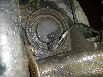

А А А народ надо помощь, срочно :superstition:
Как снять датчик АБС в заднем колесе тот который входит в ступицу, что на фото. Он просто вынимается, выкручивается или как ??????????????

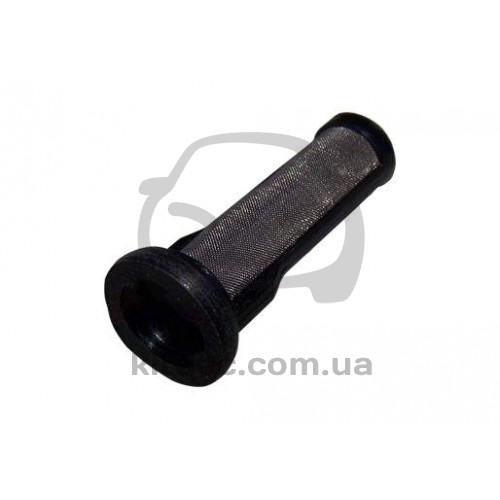

Вот увидел в продаже такой фильтр артикулом 481H-1003029
и задумался - а где это он такой стоит?...
Может пора его в Тигго 2008г/в с мехКП на 80тыс.км и поменять (или как мы многие любим - продуть/промыть)?..

WASD, если не ошибаюсь то ступицы у нас не разборные, и продаются в купе со всеми потрохами, датчик, подшипник. Так что здается мне, никак он не изымается отдельно.

WASD написав:
Он вынимается, снять ступицу и выковырять отверткой или чем то подходящим. Катушка с него тоже вытаскивается если надо, я ее вытаскивал и перематывал.
