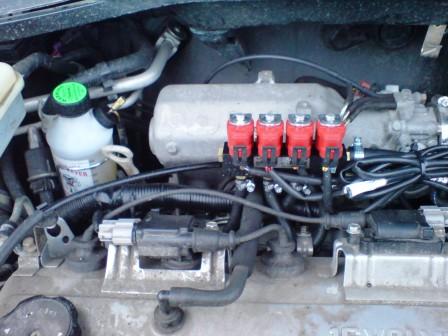

Повідомлення Фотоотчет по ГБО.

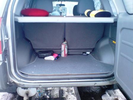

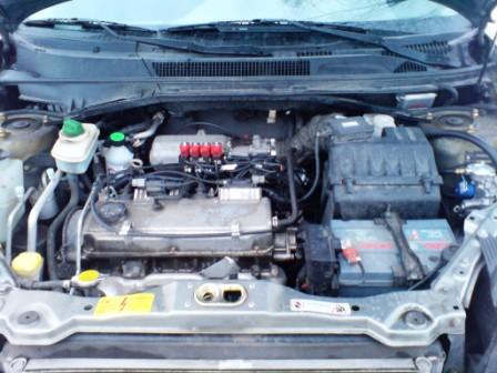

Всем привет. Я новичек на этом форуме, до сегодня почитывал немного, а теперь вот есть чем и мне поделиться.
Итак установлено ГБО 4 поколения, установка Stag-300, форсунки Valtek 3 Om.
Накатал 1000 км в городе, расход +/- 16 литров в пробках. Завтра на первую регулировку.
Дальше по расходу буду информировать...
Чет лютого 05, 2009 22:03

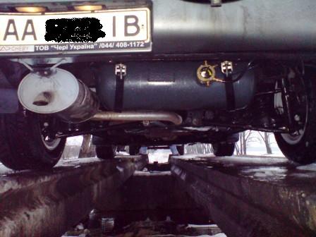

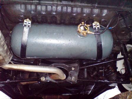

Повідомлення Re: Фотоотчет по ГБО.
Когда переделывали выхлопную-от какого авто подобрали?
Крепление приварили к кузову-наверняка будет коррозия
Что с гарантией? Балон снизу-не боишься зацепить?
Вопросы несколько сумбурные, но уж больно понравилось исполнение (и багажник остался, и газ поставил!)Как говорится- и волки сыты, и овцы целы! :idea:
vitalik_80,
а балон у тебя на сколько литров?
На фото видно, что сам корпус глушителя близко к балону и может касаться ребром завальцовки заднего флянца. Не постукивает на резких поворотах и на неровностях дороги?
Сама идея поставить балон вместо глушителя давно живёт на российском и нашем форумах, но я, пока глушитель не выйдет из строя, отказался от этой идеи. Моя установка есть на нашем форуме в теме "ГБО на Тигго".
mini написав:
Сколько заплатил? Где устанавливал?
6500грн с капельницей, так как я оставлял залог еще в декабре, сейчас вроде дороже. Если нужны будут контакты то дам в личку.
Ortoped написав:
На сколько литров балон???
Расход 16 многовато. У меня росход газа 14-15 литров.
Это когда ты по киевским пробкам ездиш?
Для тех кто в курсе:
1) утро 8:20, маршрут Троещина-Оболонь-Борщаговка, результат 25 км за +/- 1 час 20 мин.
2) вечер 19:00, маршрут Борщаговка-Троещина, результат 22 км за +/- 1 час
И это еще не пробки, бывает хуже. В таком вот режиме бензина получалось около 15 л теперь 16 газа, я считаю что это нормально.
Вчера ездил на первый осмотр и регулировку, мастер посмотреи и не стал ничего менять, сказал что карта впрыска полностью совпадает с бензиновой.
Сахалин написав:
Выхлоп подобрали мастера на СТО специализирующейся по выхлопным. Основные требования к донору это соответствие сечения трубы и объема. Мне сказали что подошла от какого-то Мерседеса 2,5л.
Крепление баллона на болтах к полу багажника, а вот новое крепление выхлопной таки приваривали к кузову, но тут же задули краской и посоветовали обмазать мастикой.
Я еще не в курсе но полагаю что с гарантией на двигатель и электрику я попрощался.
Баллон установлен НЕ НИЖЕ чем висел штатный выхлоп, это было мое требование. Та и балон покрепче глушака будет так что можно цеплять :D
senjn написав:
vitalik_80,
Баллончик таки некомфортно маленький, всего 30л. По Киеву терпимо, а в дальних поездках будет не очень удобно часто заправляться. Но это плата за багажник.
На глушитель мастера наварили защитный экранчик чтобы тепло от глушителя меньше излучалось на баллон и порекомендовали обклеить его теплоотражающим материалом.
Глушак жестко подвешен на родных сайленах и хоть и близко находится нигде не цепляет.
Изменения по выхлопной потянули на 600 грн под ключ.
