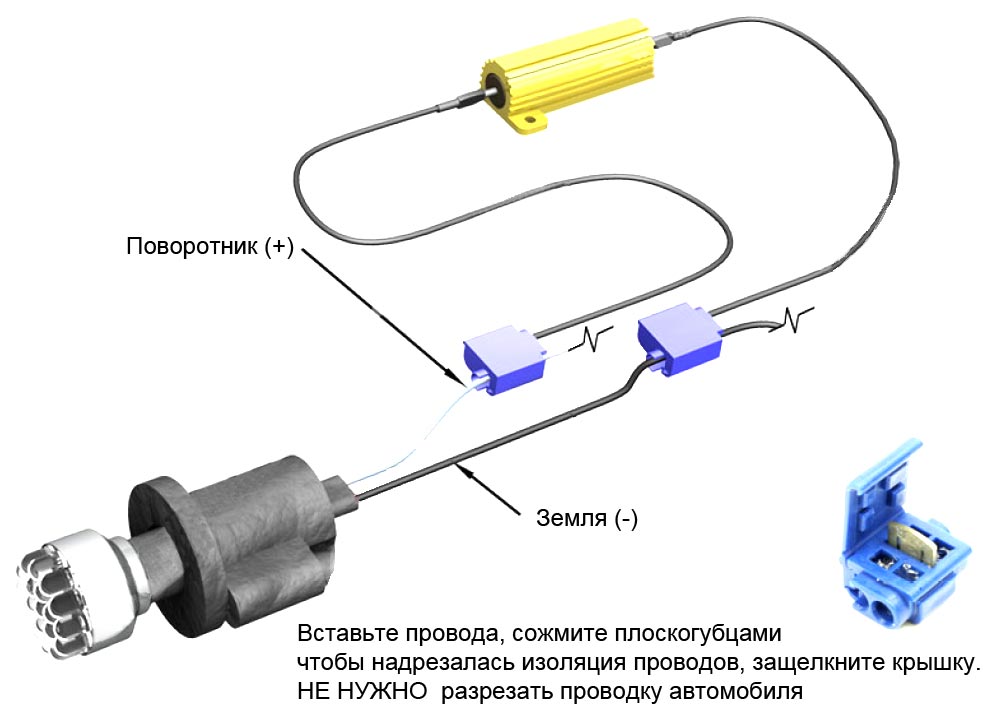

Вот решение с нагрузочным резистором для поворотов http://ultraled.com.ua/shop/product/rezistor-r-50w6/

Дякую. Між іншим світодіодні лампочки в мене точно такі як на цьому малюнку

vit_ka, вот о чем я и писал, все светодиоды светят в одной плоскости, т.е направлены в одну точку. А для правильности нужно, чтобы они выглядели в виде выпуклой полусферы, тогда будет нормально, но реализовать это намного сложнее, поэтому дешевые китайские производители этим не заморачиваються.

может проще поменять реле поворотов ? уже давно есть на интегральных схемах.......спецом чтоб небыло проблем при такого рода тюнинге

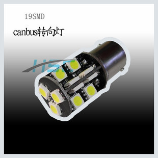

Чтоб его поменять, оно должно быть в машине. У нас его попросту нет. Вот и менять нечего. Вот лампа, для которой не нужно ничего менять

А можно ссылочку на сайт?

Вот тут посмотрите.
Я бы взял частями. Но мне нужно сразу. Командовать парадом буду я!
http://www.aksavto.com.ua

А по поводу реле "на интегральных схемах" - так они такие, да.... Штука вот в чём: в них реализован контроль тока в цепи поворотов, реле определённого типа рассчитано на определённую нагрузку ( ток). Если ток меньше некоего порогового значения - частота миганий увеличивается, давая понять водителю, что не все лампы сигналов поворота исправны. Поэтому, меняя лампы на светодиодные, в цепи сигналов поворота их приходится шунтировать резисторами, чтобы поднять потребляемый ток до номинального значения. Выигрыша по потреблению электричества не получается.
Кроме того: если светодиодные сборки ( лампочки) сделаны "по простому", т.е., светодиоды в них запитаны просто через доп. балластный резистор, а не через стабилизатор тока, как должно быть, то при падении напряжения в бортсети ( по какой-либо причине - всяко может случиться) яркость свечения этих "лампочек" снизится больше, чем ламп накаливания, поскольку яркость зависит от тока через светодиод, а зависимость потребляемого тока от напряжения у светодиода сильно нелинейная.

Китайцы брехливые. Они подсовывают обычную лампу. Нет таких лампочек. Проверил на себе. Не советую там что либо заказывать.
