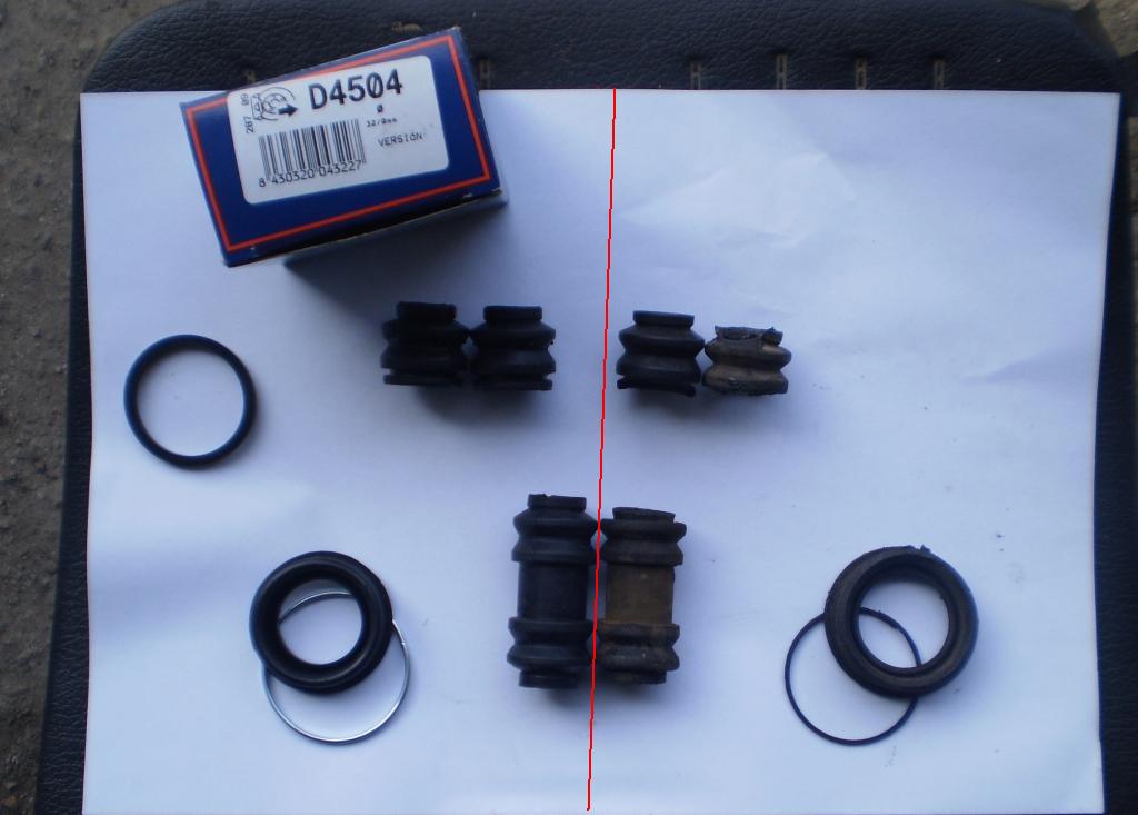

Где в Харькове найти рем комплект(резиновые пыльники), порвал сегодня при выбивании нижней направляющей. Гемор еще тот.

Повідомлення Re: Задний супорт.
на авто рынке где продают запчасти на японские авто там спроси вот это от тайоты.
на фото с права то что стояло а слева новый рем. комплект.
В Виннице может и продают, а у нас оббегал весь рынок и нету( тока под заказ и неизвестно когда будет).
gsm написав:
Если не трудно вышли , три комплекта. Какая цена?
Свой задний комплект на одну сторону покупал весной в роди около 60-80 гр. :(
И у на под заказ было НО это было сделано так что сегодня предоплата+заказ и на завтра после завтра есть необходимый товар. ;)
