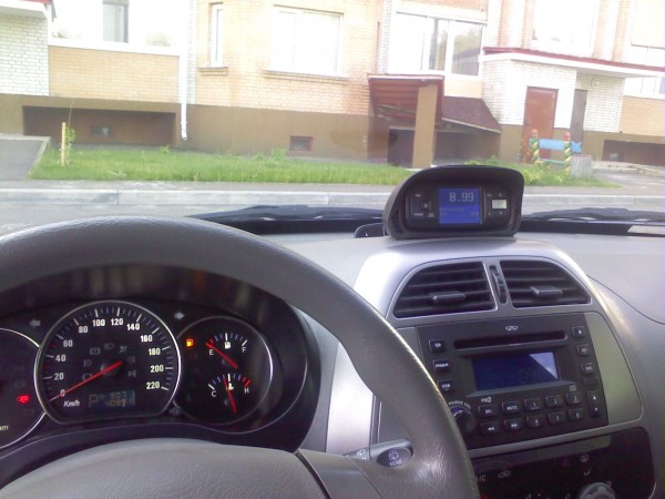

можно, я в верху поставил RIF-500 со съемной панелью, а внизу 1DIN магнитолу с экраном, на него подключена камера заднего вида, вмонтированная в доп. стоп сигнал. Родная рамка немного тесновата, поэтому рамка магнитолы стоит внахлест. Сильно это не напрягает, когда еду, смотрю на дорогу :)
Ian
С ГБО все работает, если настроить (при заправке газа надо указать сколько его в балоне), включая предупреждения о продлении ОСАГО и прохождении ТО :). А еще датчики парктроника туда включаются и цифрами показывают расстояние.

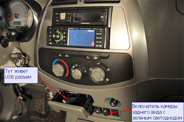

Разъём USB прекрасно становиться в пустую панельку рядом с выключателем камеры заднего вида, вырезать дюрку, в панельке аккуратно и вклеить туда маму, пепельница будет свободна.... у меня там мелочь для заправщиков.... и всякая всячина.
