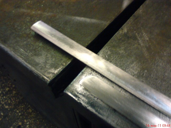

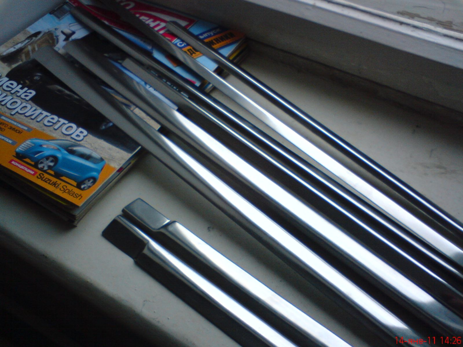

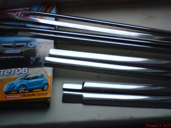

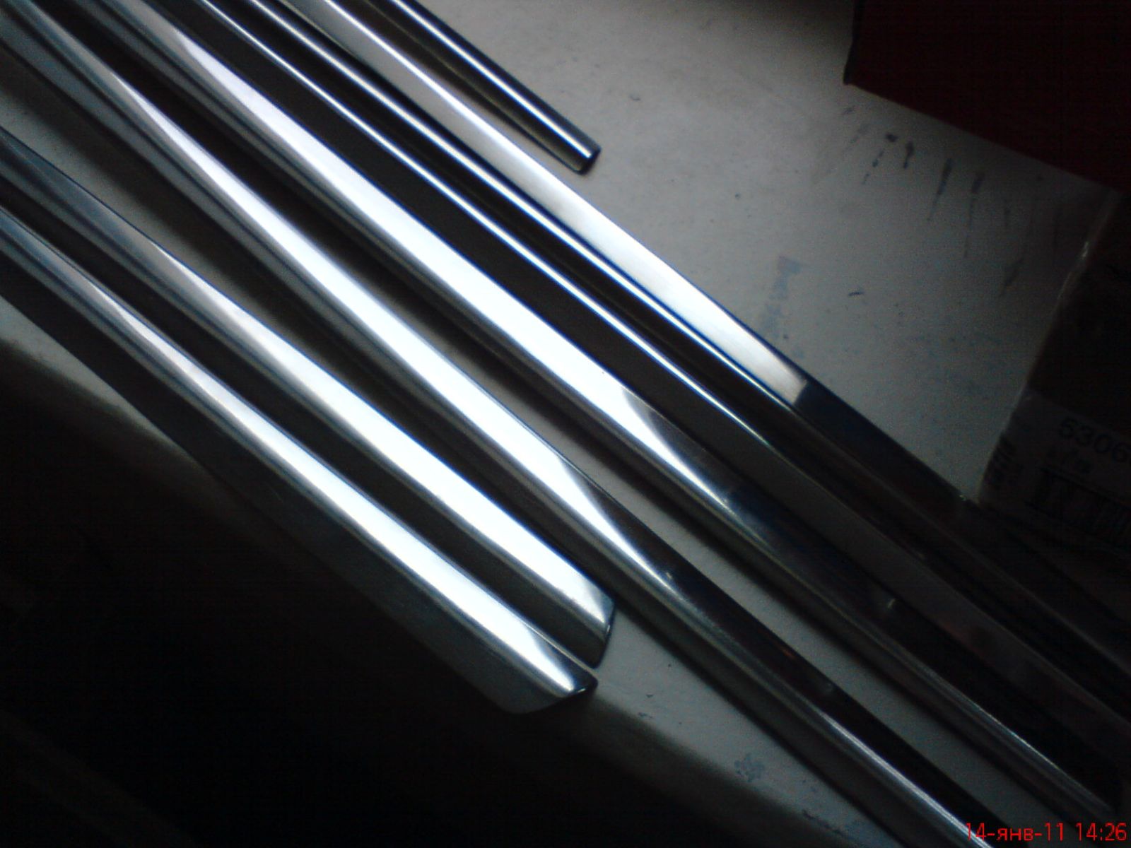

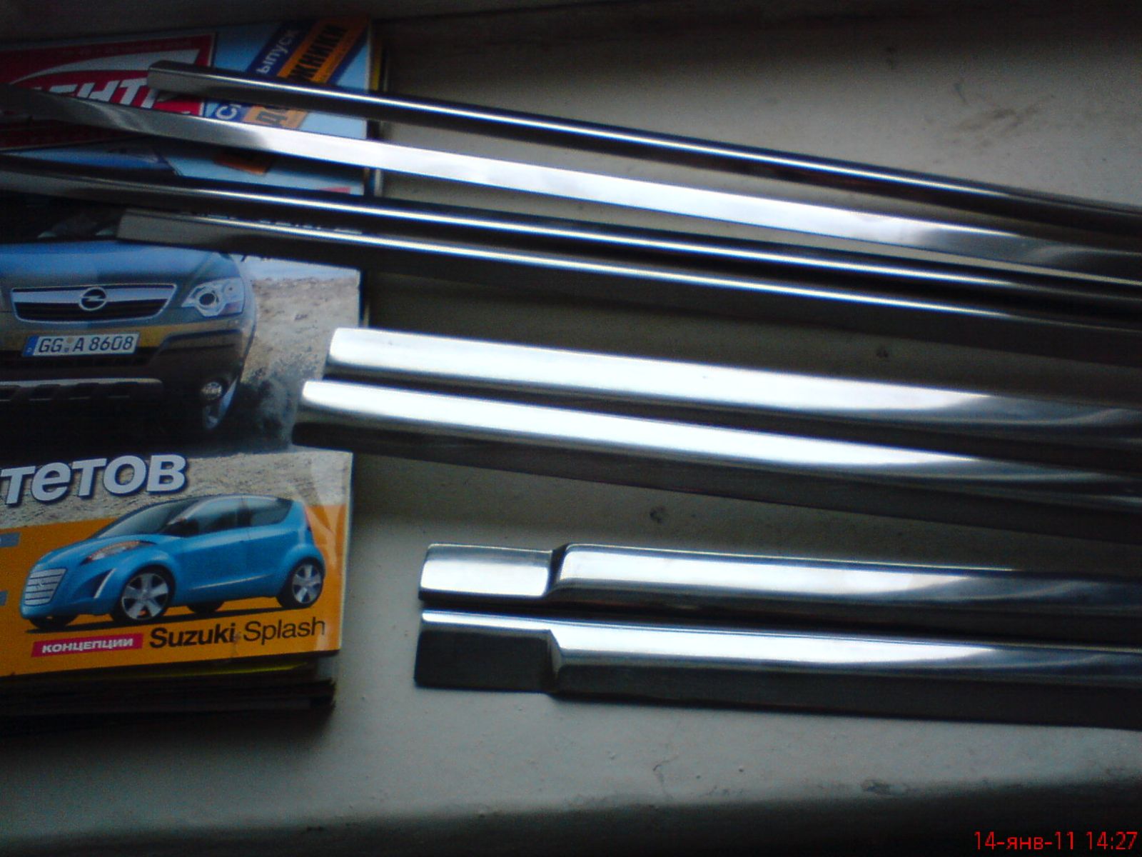

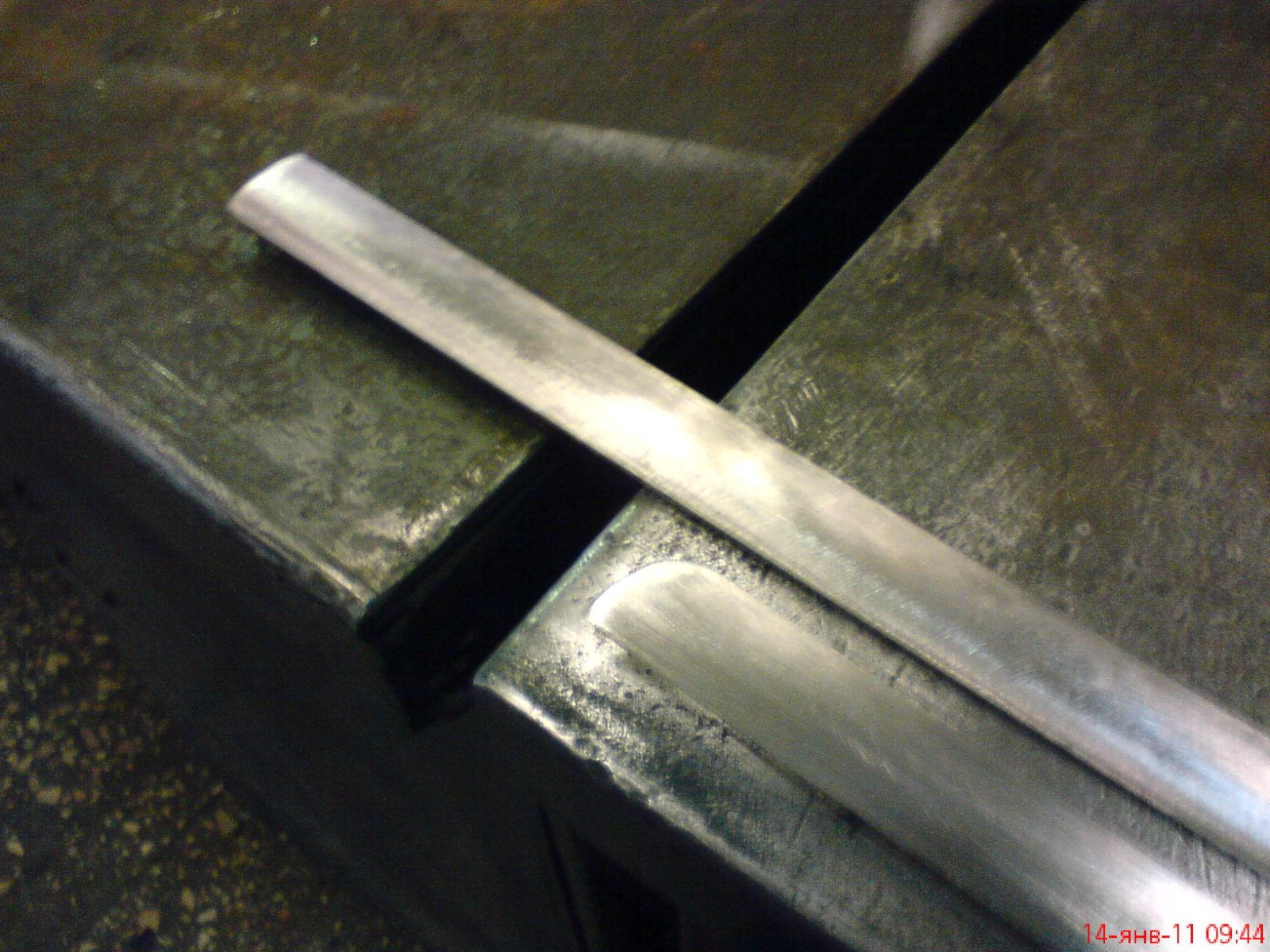

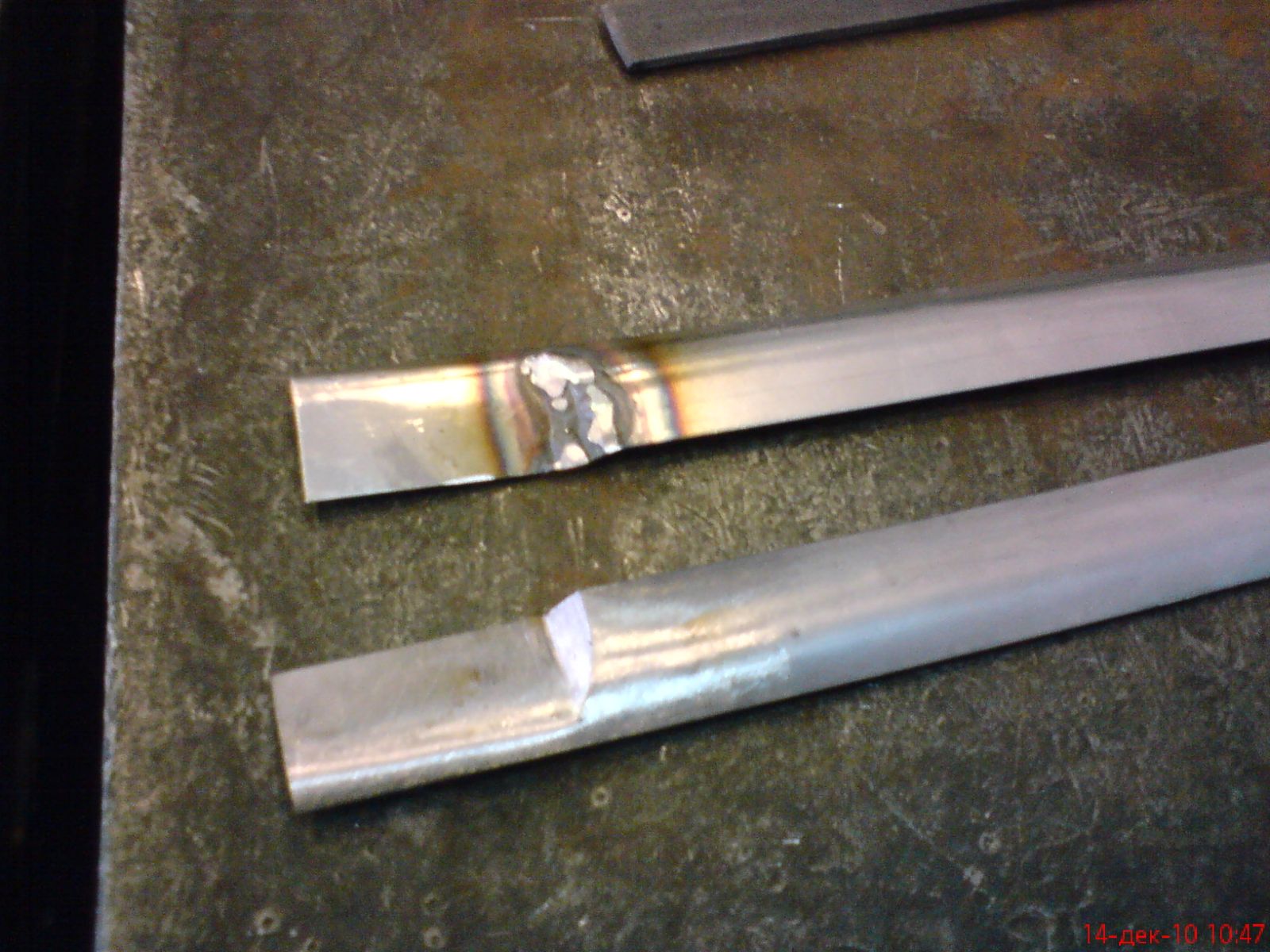

Ну, нашел подходящую темку и выкладываю свой хрЕн пакет (сделай сам). Завтра поставлю, сколько успею, выложу.... Зацените...
Узкие на окна, по шире - на стоковые молдинги дверей...

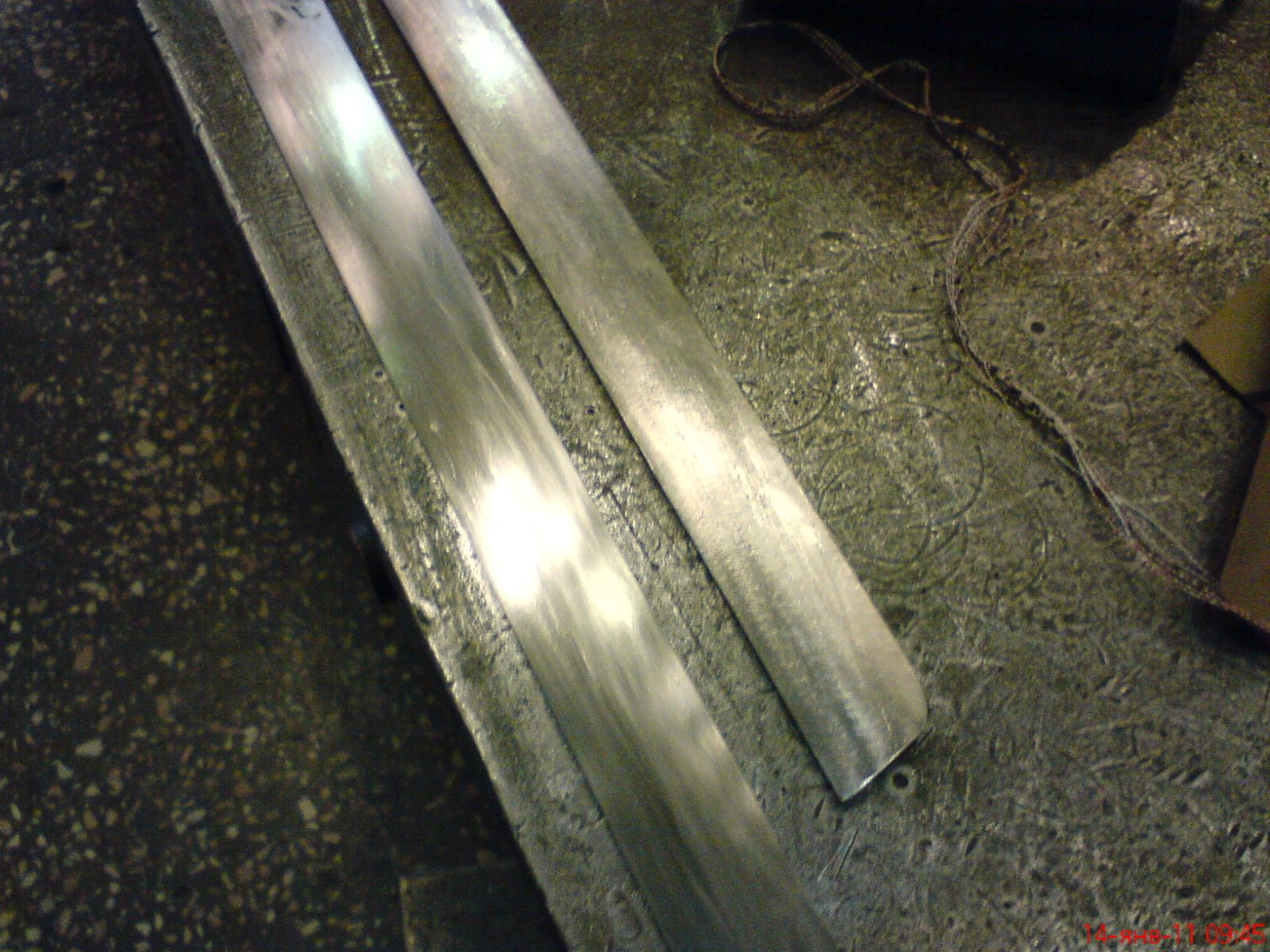

На окна гнул на станке, на двери чеканил, потом все полируеться в ручную...

slavutich прими от меня ВОСХИЩЕНИЕ всей этой своей работы :-P потому что лично знаю как это все трудоемко. ;)

Спасибо! А работы... - херня, 1.5 месяца блин, мать бы их ... но в конце - ПРИЯТНО!!!

Открой секрет как полировал??
Выхода нет только из гроба!
П'ят січня 14, 2011 21:42
Повідомлень: 447
Звідки: оболонь
Повідомлення Re: Хром аксессуары для Tiggo
болгаркой и тканями с воском.

Плоский брусок, наждачка, от крупной до нолевки, все затираеться и дальше войлочным кругом с постой гое (гои).... все! и так долго и нудно по нескольку раз, в зависимости от опыта...

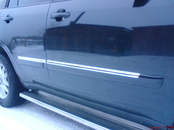

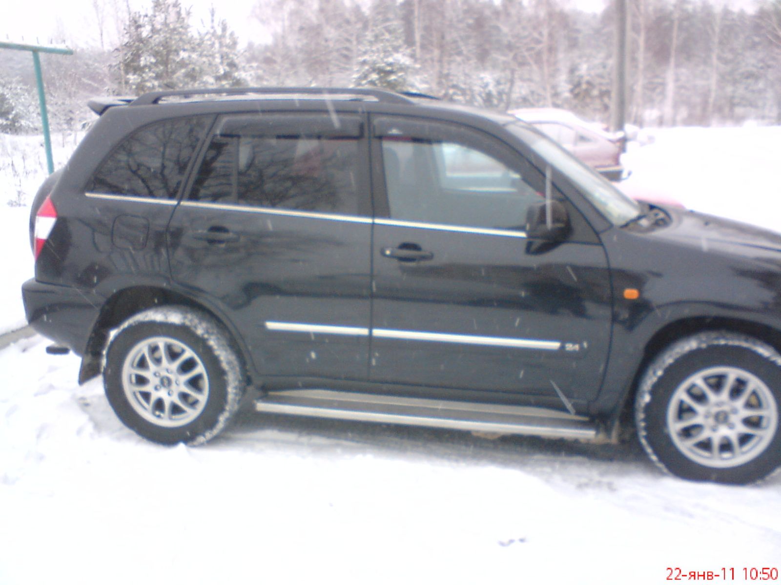

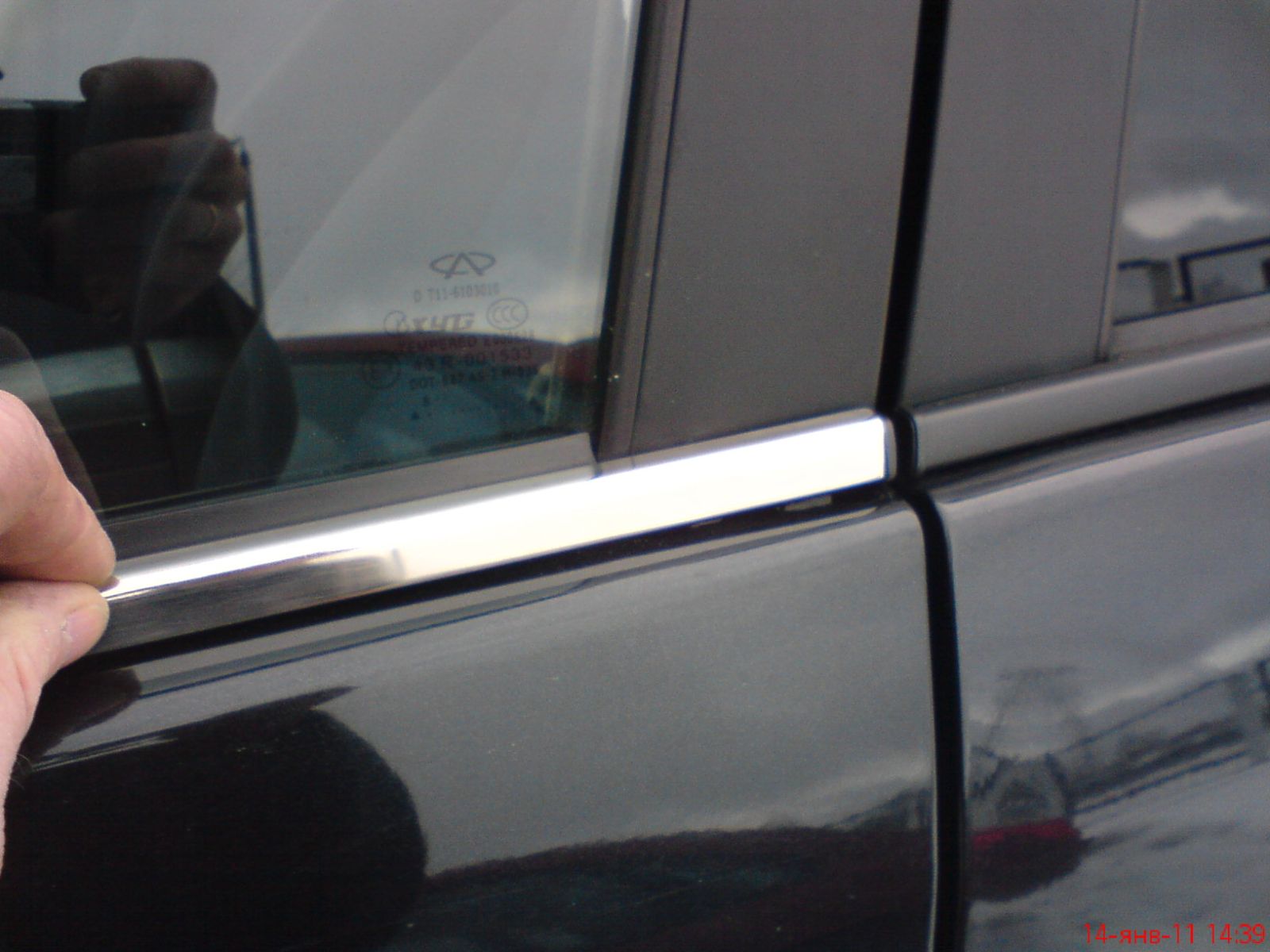

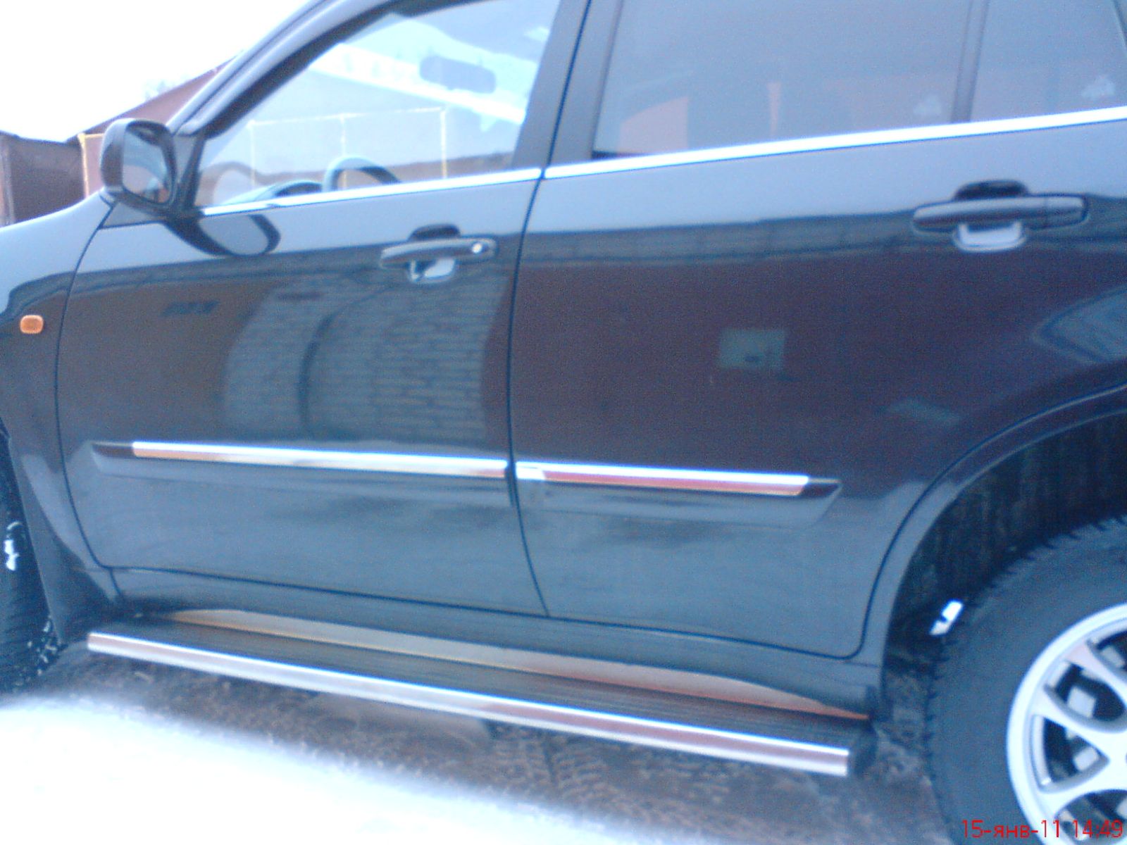

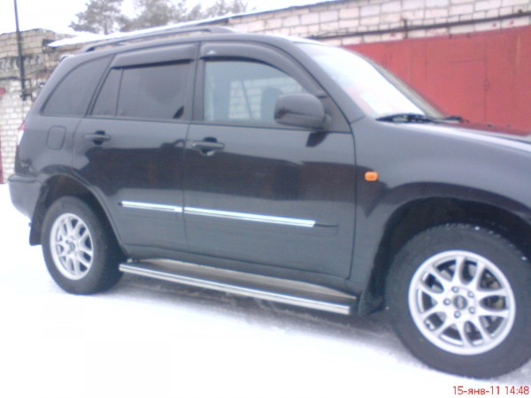

Кое-что поставил... завтра продолжу...

нормаль смотрится
вот только осталась не закрытая проблема
как извесно уплотнители окон со временем становятся волнообразными,
как тут поступить? молдинги на уплотнители уже не станут как нужно

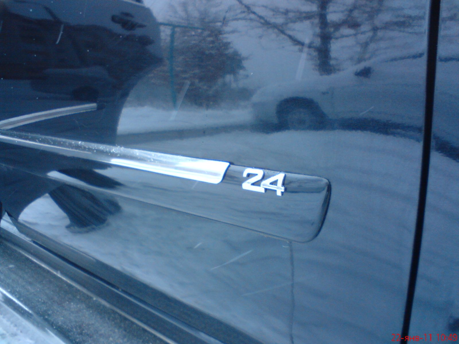

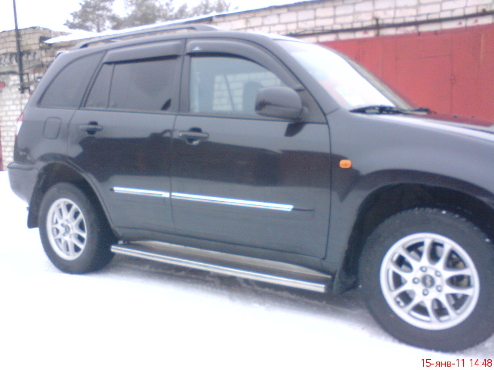

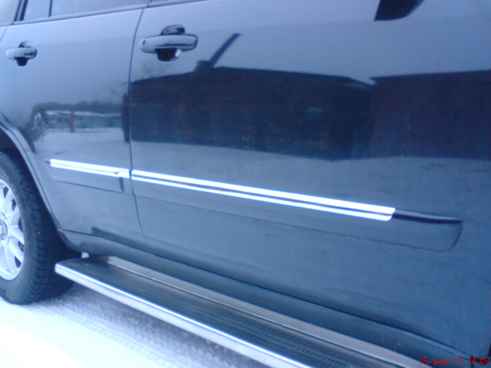

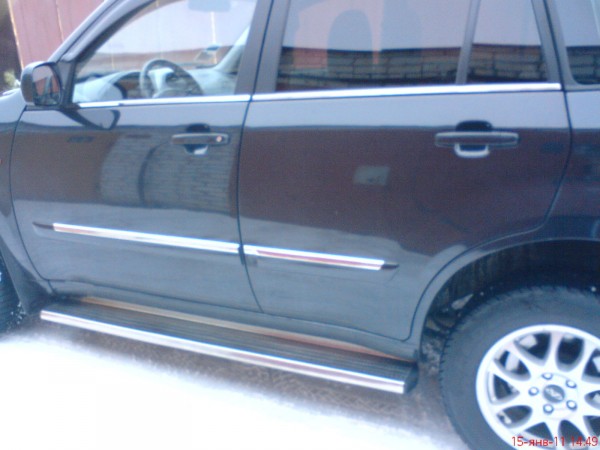

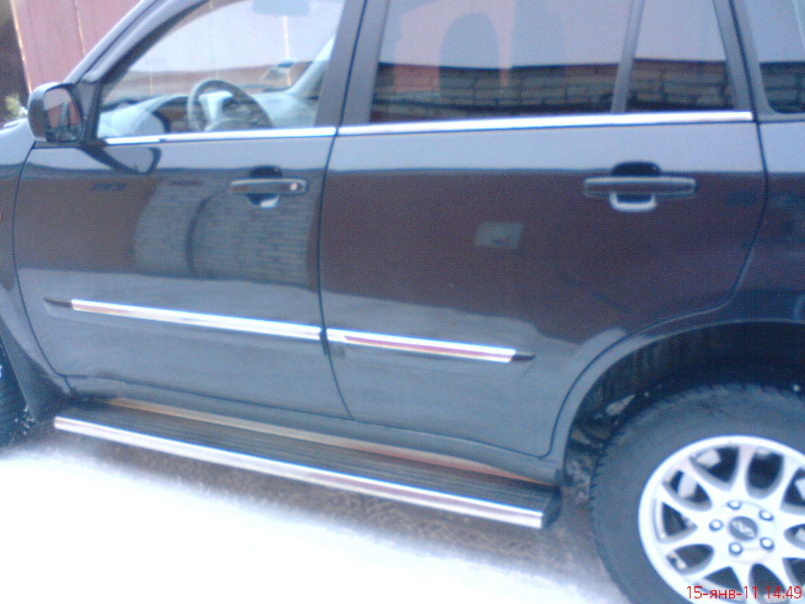

Доделал!... 2.4 замучался вырезать.....

Суперски смотрится

...всё супер!!! Но пороги сильно клиренс "украли". Теперь по ступенькам и бордюрам надо аккуратнее ездить. лично для меня это не допустимо. Люблю я "оффроадинг".

Ну и хрен с ним с клиренсом! Я только по трассе, за то все боковины чистые и не бьет камнями!
