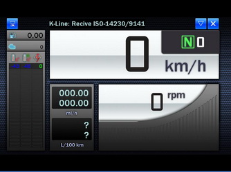

Программа "Панель приборов"
Изначально предусмотренна для работы в автомобильных CarPC.
Но работает и на обычных компютерах и ноутбуках.
Благодаря любезности Валентина теперь появилась версия "Панели приборов" и для Tiggo.

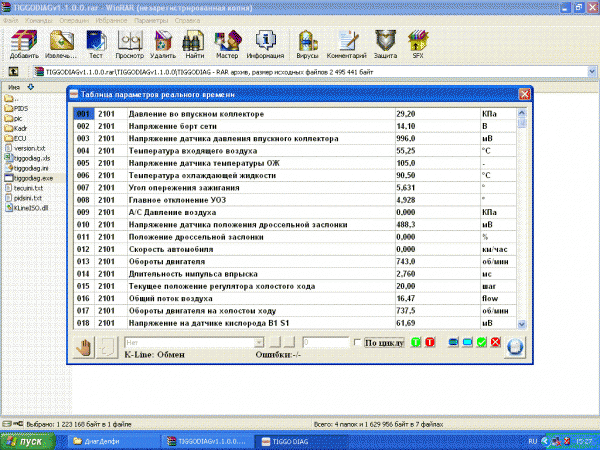

'Vlad_S' , в какой строке по порядку в "таблице параметров реального времени" отображается МАР? В строке 001 - "давление во впускном коллекторе" значения показываются правильные... я проверял другой прогой, по "Ловато" или я что-то не понял?

Всё зависит от состояния двигателя... я верю в показания TIGGODIAG и их подтверждает ПО по "Ловато", а "муз.шкатулке", я не верю! :-D . Мало того, могу проверить родной китайской прогой для Дельфи... но думаю, что показания будут одинаковыми.
Вот скрин экрана снятого на моём моторе, работающего на газе, вчера. У меня на ХХ показывает 29,20 КПа:
Vlad_S написав:
С какого датчика считывает данные ловатовский софт?
Ловатовский софт считывает данные со своего (не тиговского) датчика, подключенного к впускному коллектору. Потому и проверял Ловатой! Показания Ловато были 29,8 КПа(среднее)
