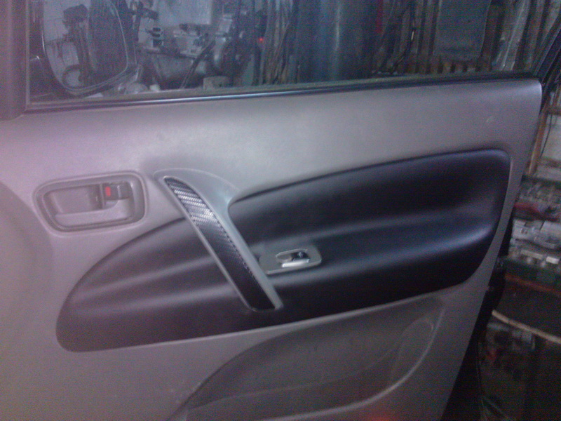

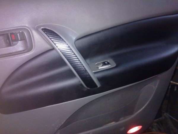

Ручки обклеил плёнкой под карбон, нужно было скрыть потёртости, не очень понравился результат, с потеплением будет переделано аквапринтом, кож зам наклеен на клей наирит по верх старой материи.

блин,,, вот молодец, хорошо кож-зам положил...
а у меня поверх ткани - такая ерунда вышла что даже фотать противно не то что показывать...
поролон местами склеился и пошло все ямками...
Научи как делал...
какой кож-зам? клей? по процессу пару рекомендаций...
Буду признателен.

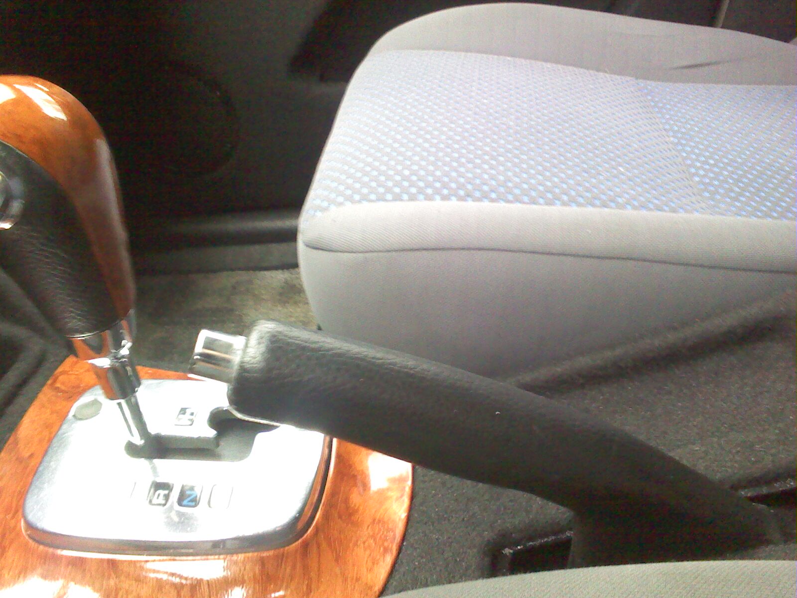

Во! Ручник доделал. Колпачек на кнопку выточил из нж. и отполировал, посадил на клей.

Класс, я смотрю у вас тонэль карпетом обклеен, а я вот думаю флоком сделать, правда когда это будет не знаю.

У меня все карпетом, а тоннель еще и переделан, переносил выключатели, делал карман, фото раньше выкладывал.

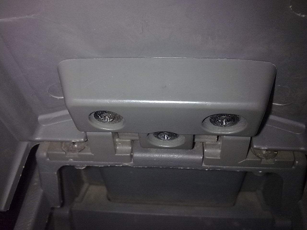

Чтоб не плодить темы решил написать в этой.
Сфотографируйте, пожалуйста, у кого есть возможность, в открытом виде крышку подлокотника и какие там крепления.
Дело в том что у меня крышка отломана и просто свергу наложена и все.
Хочу сделать её что б нормально открывалась но никак не могу понять или придумать какой там механизм петли на нем.

Восстанавливал свое крепление крышки подлокотника.
Как будет время - сфотографирую.
А так - там по месту подклеил с доп. усилением.
Там по три самореза крепления - к крышке и к задней стенке.
Прикручивать удобнее сначала к крышке.
Пон лютого 24, 2014 12:18

Так в том то и дело что нет абсолютно никаких креплений.
Крышка просто лежит сверху на подлокотнике и защёлкнута в замок который впереди, а я никак не могу понять даже как она крепиласть там.

Вот тебе фотки:
