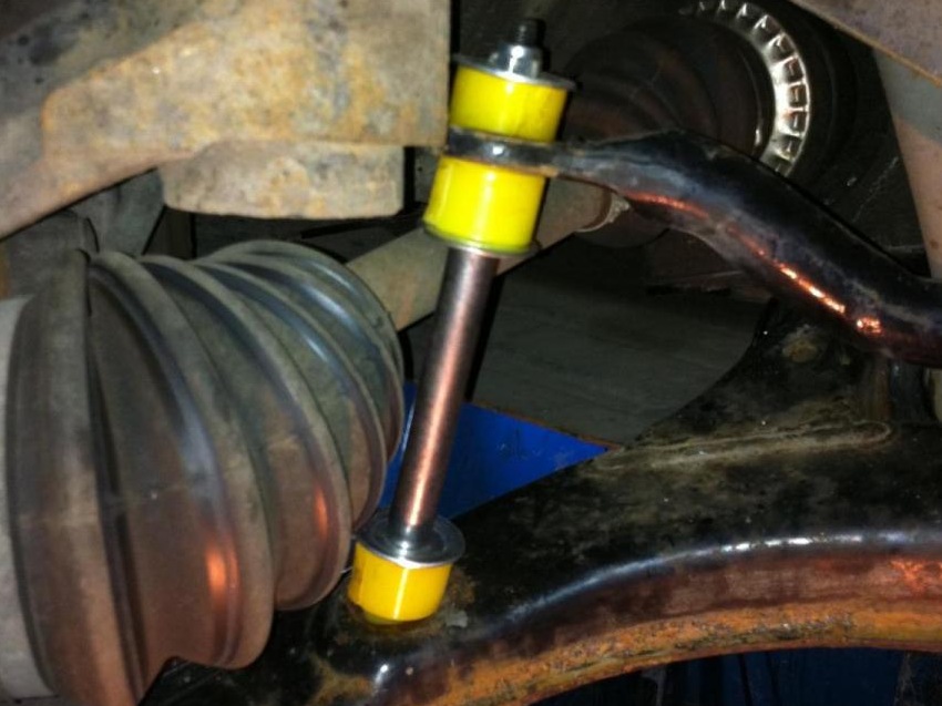

Вот эскиз на доработку корпуса втулок и кронштейн к рычагу для последнего варианта. Корпус втулок дорабатывать не обязательно, но желательно - доработка увеличит срок ходимости полиуретановых втулок.

спасибо,
доработка в том чтоб скруглить борнит разделяющий втулки?
А если отверствие еще немного увеличить и втулки сжать максимально(!), то можно обеспечить исключение пробивание штока по "корпусу втулок".... Но тогда втулки надо чуть-чуть пошире...
Тем более в варианте крепления стаба к рычагу....

Эта острая кромка в корпусе делает отпечаток на втулке и довольно приличный (обратил внимание когда мромыл втулки при последней переделке) соответственно это надо исключить, дабы увеличить ходимись втулки. а скругление не даст появляться этому факту, осевая то нагрузка есть, от нее ни куда не денешься, в любом варианте! она и режет об острый край втулку.

Сори, что сам себя цитирую, но хочу посоветоватся:
DenUA написав:
Или же использовать (чтоб на верняка) - такие!

в переделке к рычагу радиальной нагрузки на втулки нет!, поэтому пробивания штока исключено, только по этой причине и переделывал. Втулки я и так в последнем варианте теперь сжал максимально. Отверстие увеличиваь дальше нельзя - карпус втулок может просто от осевого удара проскочить по втулкам, и кирдык! А для максимального сжатия обязательно поставить дополнительные шайбы (Т11-2915025) они не дают расходиться втулке при сжатии внизу, а в корпусе, при изготовления радиуса и конуса они и так все заполнят после сжатия. Если ставить предлагаемую Вами втулку, то только одну на узел. две это лишнее.

Тестирую, тестирую.... Кроме положительного по отношению к предыдущей конструкции пока не вижу. Что заметил , при повороте руля в крайнее положение гидроусилителю стало легче, раньше (на предыдущей переделке) был слышен насос - теперь не слышно. значит нагрузка все же была, а я не замечал пока не сравнил. Погонял с резкими нагрузками на поворотах (спецом заваливал до критики) стоит отлично. А хада у стабилизатора предостаточно. На счет добавления резьбовах соединений-они нагрузки несут минимальные, все гасят втулки, единственное - это калличество по отношению к тому же Ланосу.
А варить ли крычагу? - почему нет, он своей конструктивности от этого ни как не потеряет! У Ланоса , да и других так сделано просто на предмет технологичности производства и всего лишь.

Сегодня снял стойки с полиуретаном..... на стоковых креплениях работать нормально и долго не будут, а потому эксперимент прекращаю. Ничего варить к рычагам не хочу.

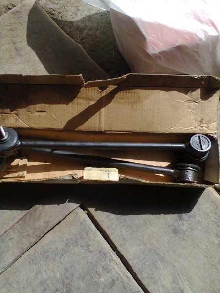

Поставил доработанные "косточки" которые приобрёл у "Maxim81" здесь:
viewtopic.php?f=87&t=37855

Когда снимал свои "косточки" чтобы поставить стойки с полиуретаном, то пришлось один палец отпилить болгаркой... шлиц под шестигранник не выдержал и сорвался, хотя резьбу чистил щёткой и мочил ВДешкой. Родные косточки были нормальными, без люфтов, хоть и прошли больше 105 т., но уже не поставить... у одной крепление отпилено. Ну, а с этими "Будем посмотреть!"

Если нормальные внутренности стоят (из капролоктана, а не из простой пластмассы) ходить будут долго, только необходимо первые тысячи слушать и по необходимости подтягивать (как токарь подогнал - от этого все зависит). А так решение хорошее.

Александр, изготовлены и подогнаны очень хорошо... мне понравились. В общем, буду наблюдать, а время покажет их надёжность! У меня сейчас всё-равно других под руками нет, а эти я взял ещё до того, как ставил стойки с полиуретаном. Я сначала решил про экспериментировать с полиуретаном, и если не понравится, то установить эти. Так у меня было задумано, а мы (Вы, я и ещё целый ряд клубней) задумки всегда стараемся воплотить в реальность! :idea:
