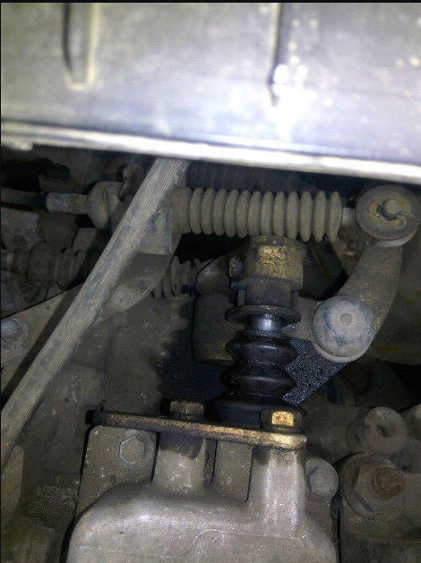

По по воду пыльника на штоке механизма переключения передач, у меня другая история, сам он цел, но шток голый =))
что-то надо придумать, случайно заглянул, когда фильтр менял))

с новья - так бульо!
не надо там ничего, при включенной передачи он прижат.
А вот то что у вас явно сальник подтекает, это - хуже.
(возможно, просто уровень в коробке перелили?)

Да, на моей тоже в том месте шток голый. С покупки (6 лет и 32тыс.км пробега) напрыскал туда вокруг смазки чтобы не засиралось, каждую весну это делаю - старую с пылью вытираю, новую ложу.
Уверен, что это инженерный косяк, не должно быть так, неверно сделан пыльник, иначе какой в нем смысл - через микронную щель меду ним и штоком пыль/вода/грязь туда все-равно проходит, а не должна...

На первой передаче на фото стоит. В любом случае спасибо, не буду париться, может литольчиком смажу чтоб наверняка.
Да, могли перелить + я как раз ее обслуживал перед поездкой в европу, и по трассе могло выдавиьт, под машиной капель не было никогда и судя по всему потеки старые.

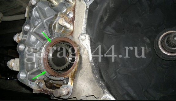

Нужна помощь в поиске кода сальника, который стоит на выходном валу кпп, который идет на раздатку.
Есть подозрения что это QR523T-1802523, но что-то не уверен...

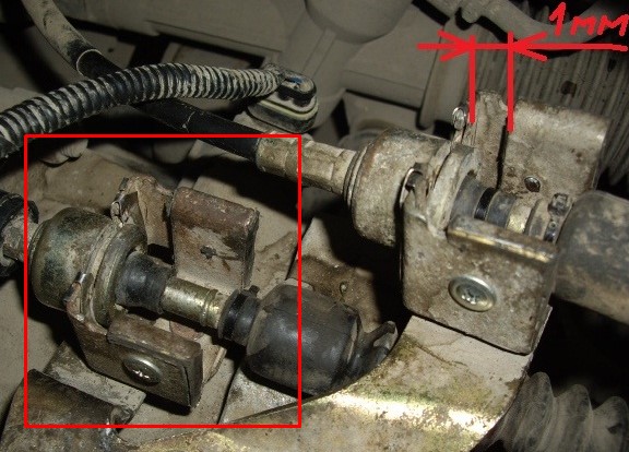

Всем спасибо за помощь и советы. Я еще вчера снял кожух с ручки переключения передач, там вроде все в норме. Сегодня утром посмотрел как дела обстоят с тросиками со стороны двигателя. Развалился кронштейн крепления нижнего тросика. На фотке я его обвел красной рамкой. Фото не мое, я его взял с другого форума. На фотке видно что эти кронштейны подверглись доработке с помощью саморезов, похоже такая-же процедура ждет и мои кронштейны. Еще стоит заметить что у меня этот кронштейн стоит другой стороной нежели на фото.

Пробуйте. О результате обязательно отпишите.

Кстати к книжке по ремонту этот кронштейн установлен тоже другой стороной. Так как все таки он должен стоять? Сейчас сниму воздушный фильтр попробую сфотографировать.

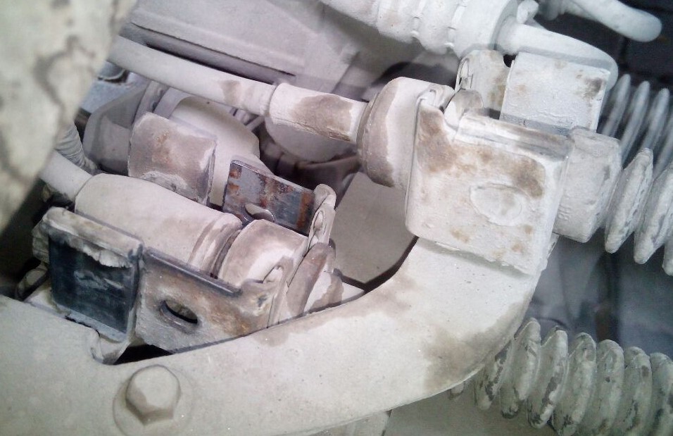

Вот такая печалька

Да, не приятно. Ну тут поможет либо саморез, как на фото выше, или сварка. Я за сварку.

Вот это да! То что у нас разные передние суппорта - это не новость, но то, что скобы в разные стороны... У меня обе влево. Если что, приезжайте на выходных, посмотрим. Заодно покажу решение по защите штока ( 2 минуты работы, яма не требуется) Кажется фотку где-то выкладывал.

Я тогда на быструю руку вкрутил два самореза, и решил записаться на СТО сделать что-то более надежное. Но до СТО еще не доехал, езжу с саморезами второй месяц. А то что кронштейны разные это факт, надо быть осторожным при покупке этого кронштейна.
