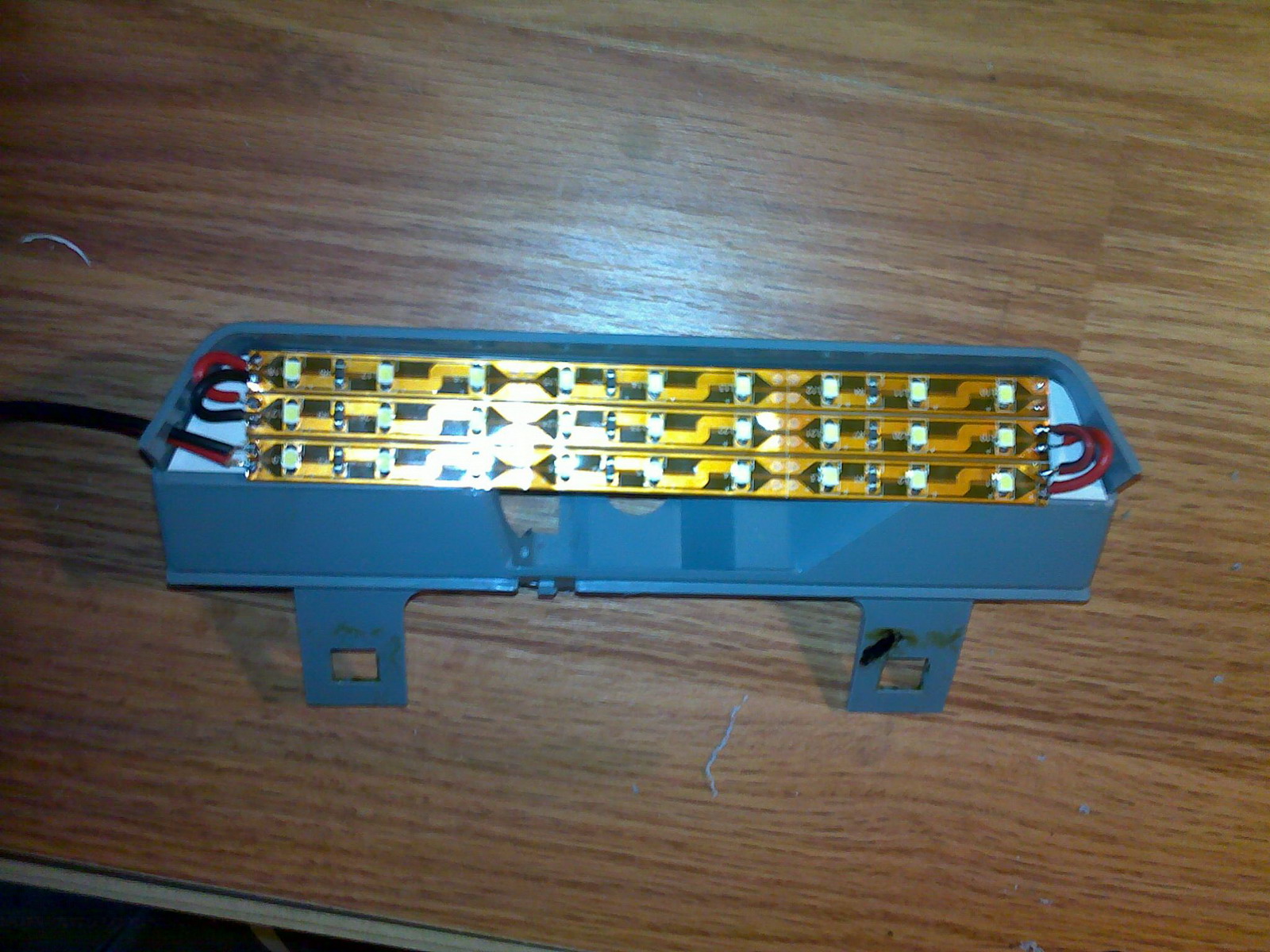

Переделал я всетаки верхний стоп.Сначала собирался делать из обычных светодиодов,покупать эбонитовую плату,сверлить дырки,впаявать туда диоды,но потом случайно тут прочитал про светодиодные ленты и решил посмотреть,чтоже это такое.Короче снял стоп и поехал на базар.Там мне сразу посоветовали самоклеющиеся светодиодные ленты,3 диода занимают на ленте 5 см,короче наш стоп в ширину получился 15 с небольшим см.,т.е.помещается 9 диодов в ряд,а лент в высоту влазит ровно 3 шт.Получается 27 диодов... 5см(3 диода)стоят 6 гр,т.е.лента получилась 18гр,все вместе соответственно 54,и все...Приехав в гараж,я вырезал из пластмассы от коробки мороженного полоску(на фото белая),наклеил диодные ленты, спаял перемычки и припаял родной разъем.На всепро все ушло минут 30 с перекурами.Результат офигенный,смотрится классно,светит ярко красивыми точками в рядок.Забыл написать,сначала хотел купить красные,но хорошо что взял с собой стоп,через красный рассеиватель ярче светят белые светодиоды...

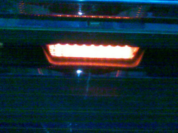

а где фотки с установленным стопом и нажатой педалькой??? :?
Вс сен 20, 2009 12:20
Зарегистрирован: Пт окт 31, 2008 12:40
Сообщения: 354
Откуда: Г.Белая Церковь
Автомобиль: Tiggo 7
Сообщение Re: Идеи по доработке машины
Дак вот она,просто диоды светят ярко и фотка фиговая...
