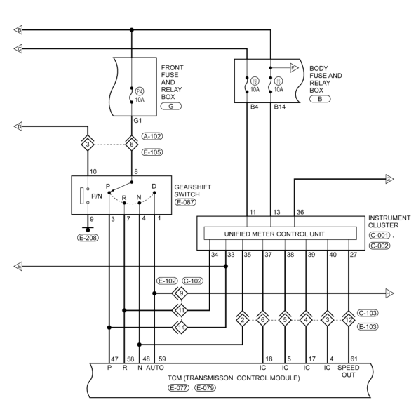

slavutich писал(а):
Да, еще забыл добавить немаловажную деталь, мигание возобновлялось только после 4500-5000 об. т.е.при серьезной нагрузки на коробку.
Мы совсем запутались, Вы едите и моргает P , или стоите в режиме Р и газуете до 4500-5000 и тогда начинает моргать?
Повторюсь ещё раз, в наших (Украинских) TIGGO 2.4 AT нет никакого оповещения на приборной панели неисправности, не правильной работе коробки F4A4, кроме значка чек. У россиян на TIGGO 2.0 AT с коробкой DP0 и другой моделью панели управления есть значек в виде шестерни с восклицательным знаком.
Есть ли у Вас есть аргументы и доводы, а не домыслы, утверждающие обратное мы с удовольствием ознакомимся сними.
Привожу в подтверждение схему узла:
Снимок.PNG [ 52.49 КБ | Просмотров: 4818 ]

slavutich писал(а):
Или что это - ШАЙТАН?!
Не хочется Вас огорчать, но ДА.
Так как у Вас это происходит систематизировано будет легко выяснить причину. Причина в этом случае предсказуема: варианта два, кратковременное пропадание сигнала управления и просаживание этого же сигнала(проще говоря что то коротит), но не до нуля так как сгорел бы тогда предохранитель.
Питаются по этой цепи три устройства(точнее получают сигнал управления)
1 Блок управления коробкой
2 Панель приборов
3 Соленоид разблокирования кулисы переключения передач
Для поиска ДОМОВЁНКА, Вам необходимо отсоединить эти цепи и на каждый узел подать отдельный управляющий сигнал (проще говоря +12V), и провести эксперимент снова, если домовёнок пошел искать другого хозяина тогда причина в плохом контакте или в блоках 1,3. А если нет тогда причина в блоке 2.
А вообще такие глюки очень сложно устранять, зачастую тока с помощью кучи экспериментов и времени потраченных на них.
