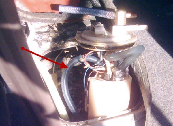

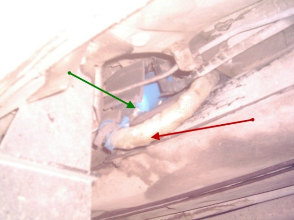

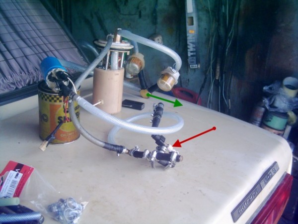

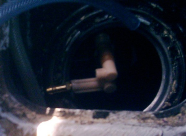

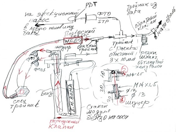

Выкладываю обещанный фотоотчет. На первом (снизу) фото - общая схема.
Alex-UNO написав:
Идея Дмитрия с дополнительным подвесным насосом очень интересна, но на мой взгляд имеет и недостатки У меня есть опасения, что подвесной насос будет работать неустойчиво, особенно при небольшом количестве бензина в баке.
Действительно, когда при первых испытаниях все было так, как в первоначальном варианте, показанном на втором фото, то насос иногда начинал работать неравномерно, как будто ему не хватало бензина на входе.
В итоге развернул входную магистраль так, как показано зеленой стрелкой на втором фото и соответственно опустил насос вниз. А нижняя точка входной магистрали теперь оказалась вообще, на уровне дна бака (см. верхнее фото. Нижняя точка обозначена зеленой стрелкой.)!!! В итоге, насос берет бензин из промежуточной «емкости», роль которой играет входная магистраль, и ему необходимо лишь незначительно поднять топливо от нижней точки (зеленая стрелка на верхнем фото) до входа (красная стрелка на верхнем, фото). На фото не очень хорошо видно, но нижняя точка входной магистрали на уровне дна бака! В нижнюю же точку входной магистрали топливо попадает практически самотеком через резьбовой штуцер в крышке модуля бензонасоса и два ФТО – отстойника. Результат – насос работает равномерно, стабильно и тихо!
Alex-UNO написав:
Стоит попасть туда воздуху не факт , что насос сможет закачать топливо. Более оправданным в этом случае я бы считал установку штуцера в самом баке в нижней его части, при этом этой проблемы бы не существовало.
Насос прекрасно закачивает топливо. Правда, перед первым пуском я туда залил немного обычного минерального масла без присадок (было под рукой МС 20). Штуцер в бензобак врезать не стал, т.к. главный принцип «Не навреди» подразумевает в данной ситуации возможность отката с помощью установки новых модулей, т.е. бак "родной"!
В общем, это – плод многих испытаний и экспериментов. Итог – все работает тихо и штатно! (Т. х3!). На ходу могу щелчком тумблера перейти с одного насоса на другой и наоборот, машина этого даже не замечает (и пассажиры также). Очень удобная диагностика и обслуживание, никаких порезанных рук! Пока нет желания лезть опять в машину и что-то «улучшать». У меня ведь, кроме Тигго есть еще любимая и интересная РАБОТА!

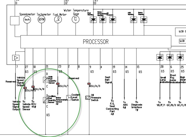

Дмитрий, все доработки относительно датчиков очень даже не лишние. Но я бы собрал на счетверенном компараторе( наверое позже так и сделаю) Во первых точность гораздо выше,во вторых есть возможность подключать исполнительные устройства( или отключать, к примеру насос). За счет четырех компараторов сразу обрабатываем четыре значения - два ДУТ, датчик давления топлива. Для датчика давления делаем два значения - ниже значения 3,5-3,6 бар эдак на 10% и второе значение - 2,2. Фактически пороговое значение , при котором еще как-то можно двигаться.
Кстати до сих пор я не уверен в том , как включены датчики между собой и подключены к ЭБУ. То что подключены последовательно, особых сомнений не вызывает, но я так понял что к ЭБУ подключены оба и раздельно. Т.е. значения ЭБУ анализирует оба! Это еще нужно проверить.

Вот ссылка на рос. форум. Там все понятно со схемой.
http://chinamobil.ru/bb/viewtopic.php?p=808803#808803
Еще привожу фрагмент схемы от производителя! там также понятно, что от средней точки датчиков НЕТ сигнала к процессору на панели приборов!!!
