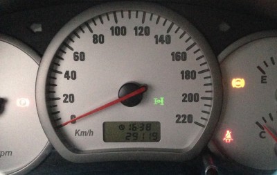

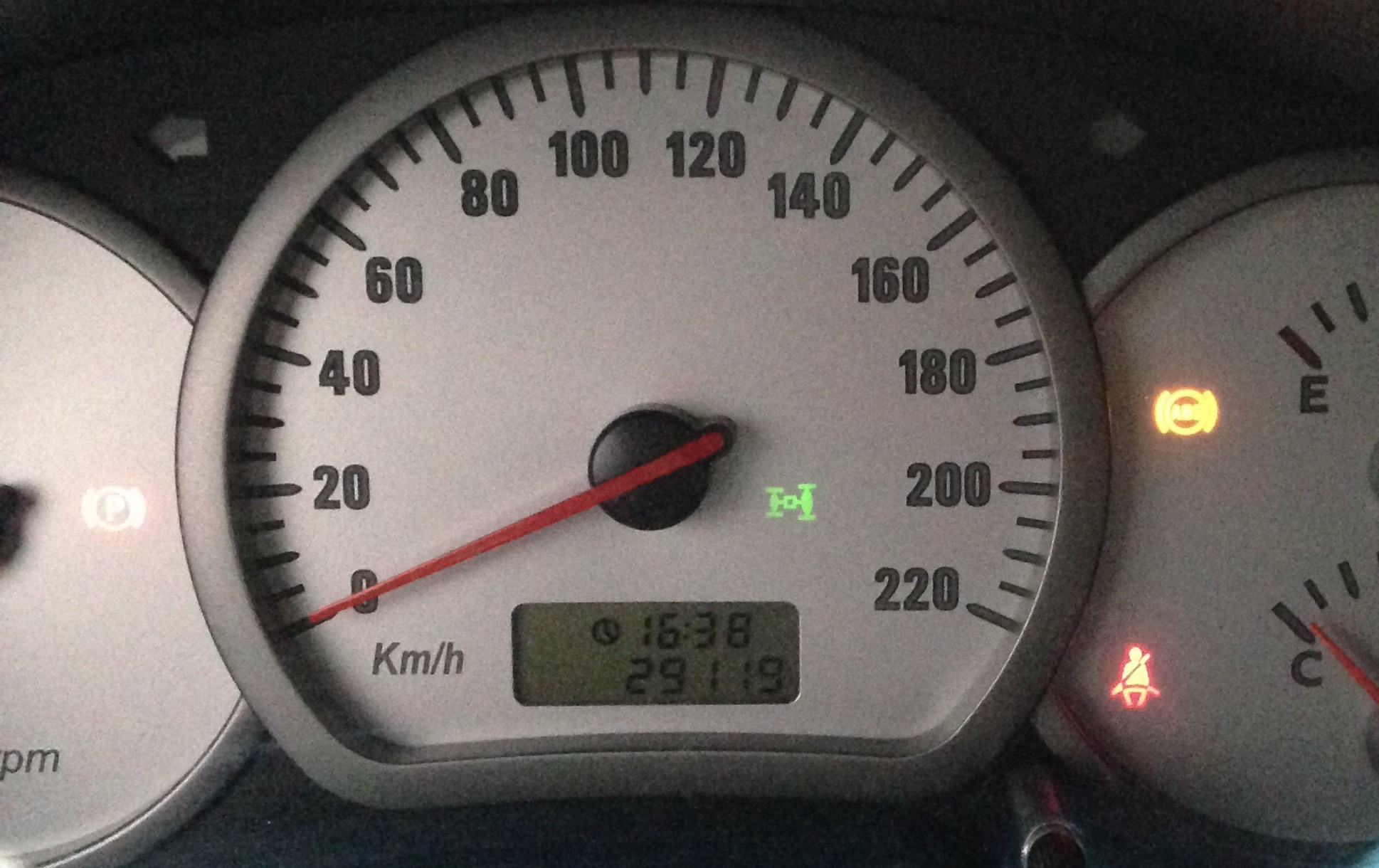

Всем привет! Ребят, подскажи плиз. На спидометре моргает зеленая лампочка (она по центру, над временем). Фото если не подгрузилось, то выглядит, как два столбика вертикальный и посередине горизонтальный квадратик.
Она постоянно моргает и стала еще гореть АВС вместе с ней.
Что означает этот зелёненький индикатор моргающий? :spruce_up:

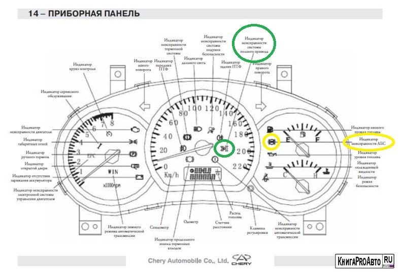

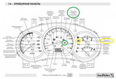

Зелёненький индикатор "два столбика вертикальный и посередине горизонтальный квадратик" - это индикатор неисправности системы полного привода, возможно связанная с неисправностью системы АБС.
Это Вам на диагностику надо, считать ошибки и тогда уже делать какие то выводы.

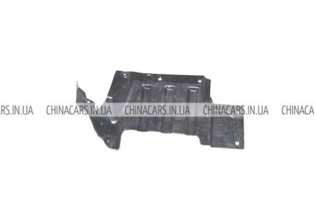

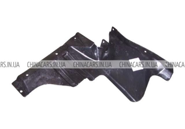

ВСЕМ ПРИВЕТ!!! Такая вот просьба организовалась: у кого стоит родной упор капота, а не амортизаторы, выложите фото как он установлен и куда упирается. А то вот заказал упор капота себе новый (прежний хозяин видимо капот не открывал), а он то ли длиннее, то ли не от моей машины. Не пойму что и как. И замерьте пожалуйста его длину. По фоткам в нете приблизительно понимаю где он должен быть, и клипсики все заказал тоже с фотки на екзисте но .... вообщем помогите фотками. И еще: заказал защиту пластиковую правую номер Т113102513 а пришла левая с выбитым таким же номером. Фото прилагаю

По защите - ту что Вы заказывали под номером Т11-3102513 тут http://chery-parts.com.ua/zashchita-dvi ... gory_id=15 продают под номером иным Т11-3102511...
Судя по фото из мануала с тремя желобками кусок под номером Т11-3102511:
Вложение:
Фото защиты пласт.doc [1.07 МБ]
это левая часть - та, которая со стороны коробки, т.е. со стороны водителя.
Вам прислали не то что нужно, а то что выбито на корыте, тупо и безответственно, впрочем как это часто, к сожалению, и бывает у продавцов, когда тупорылые закупщики не разбираются в том что заказывают, а страдаем мы... Путаница у продавцов.

Вот єта защита T113102511 не прикривает картер коробки передач со сторони левого колеса. Там у вас есть еще один щиток? Не нахожу его в каталогах? Или нужно придумивать самому?

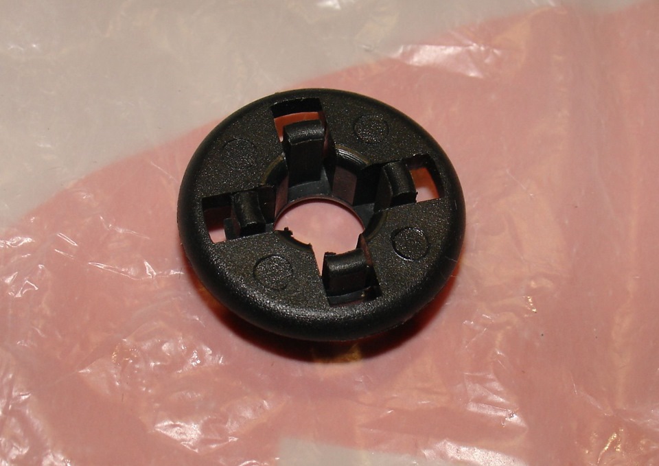

Ребят ну хоть напишите чорная круглая пласмаска в капоте стоит или в криле? и какой стороной упор фиксируется в капоте? просто у меня упор такой длинни что я не пойму что и как. Хочю знать наверняка. И если увижу что не получится его переделать отправлю сегодня назад.
T11-8402220.png [ 23.4 КБ | Просмотров: 3144 ]
клипс.jpg [ 123.57 КБ | Просмотров: 3144 ]
Пт дек 02, 2016 10:46
Зарегистрирован: Ср дек 05, 2007 16:22
Сообщения: 1086
Откуда: Украина Киев
Автомобиль: Т-11 2.4АТ
Клубная карта №: 186
Сообщение Re: Почти Тигговод или Вопросник для новичков
Пластмасса в крыле.

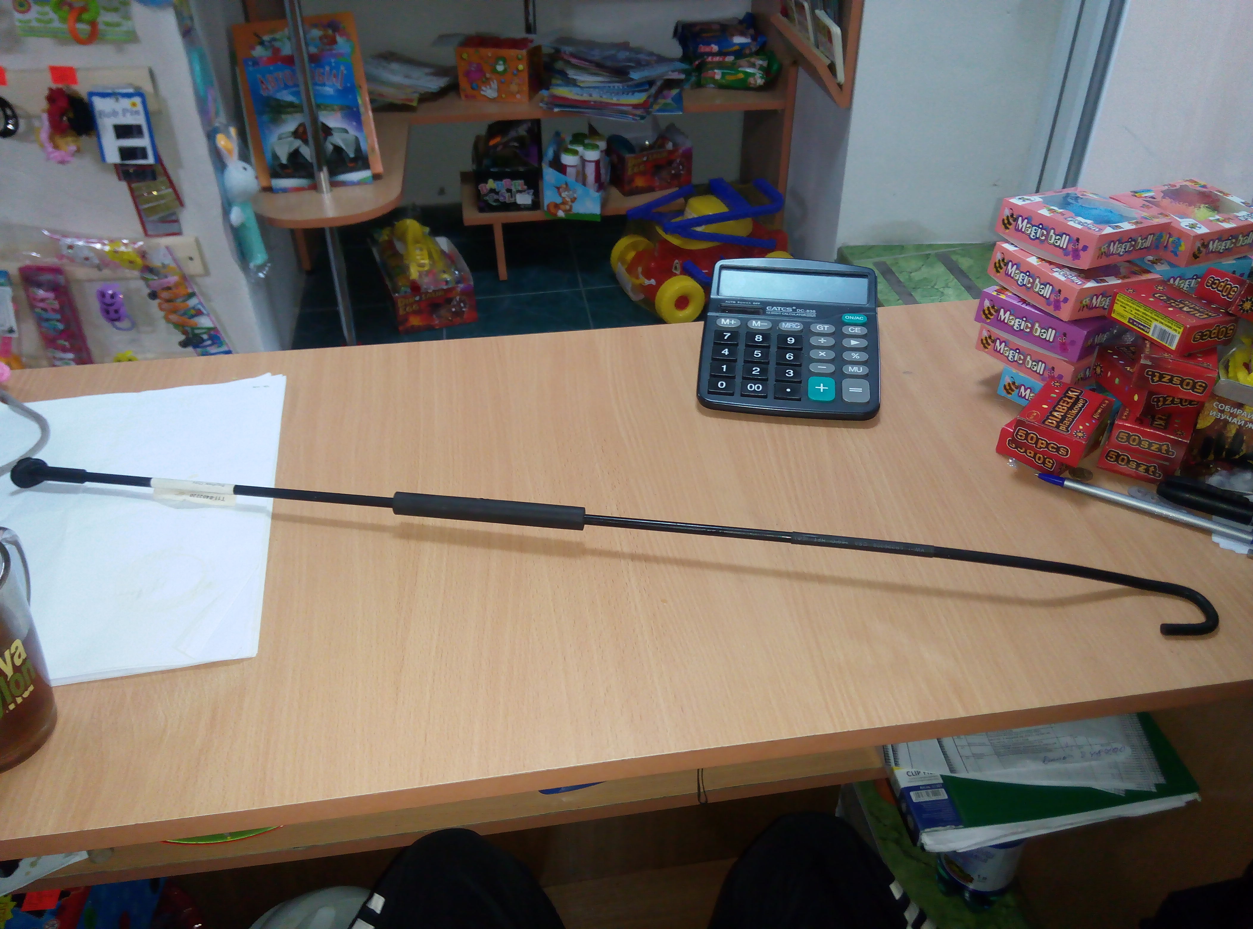

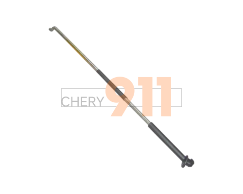

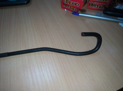

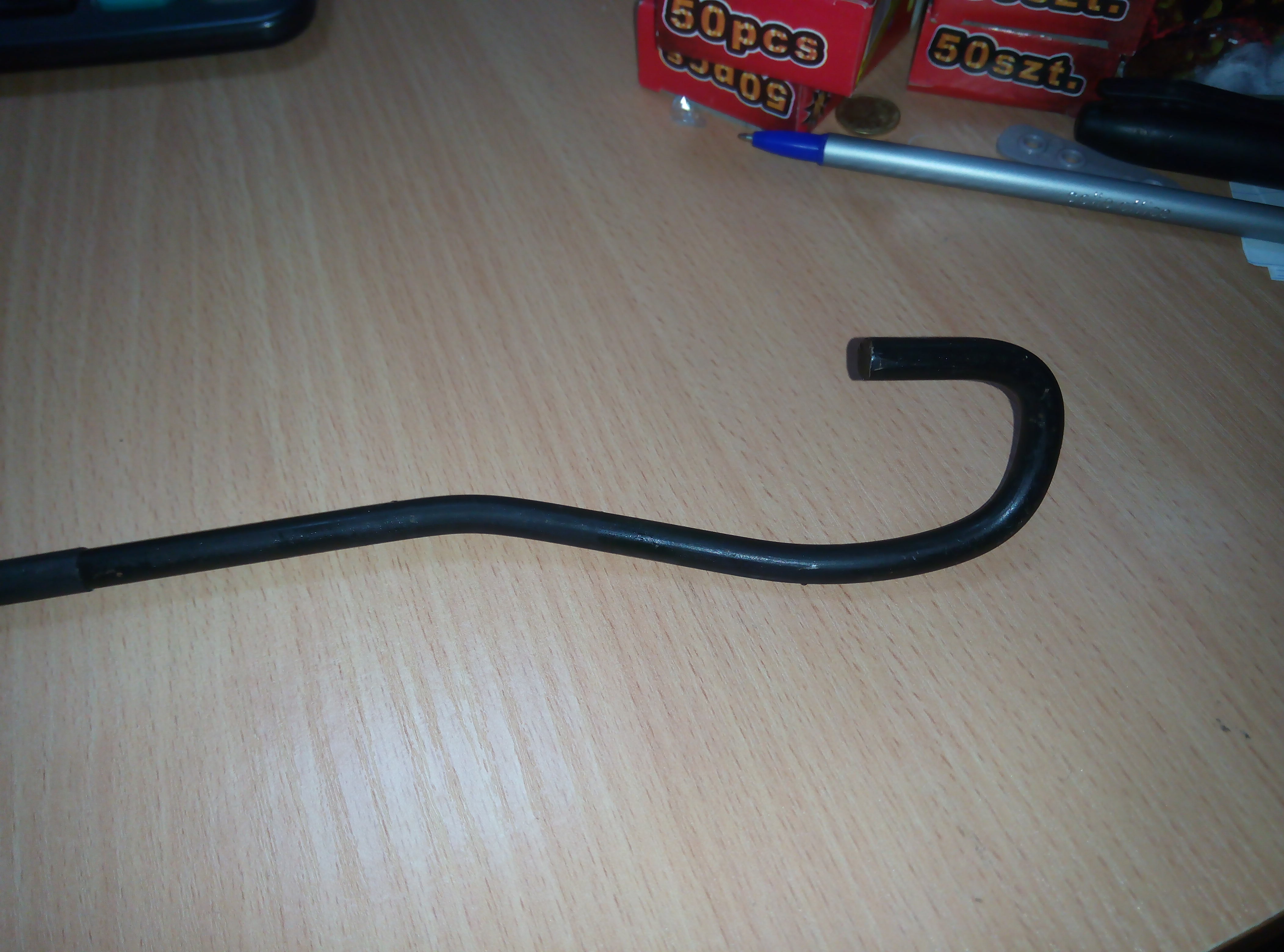

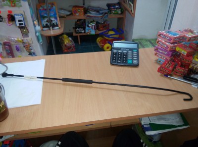

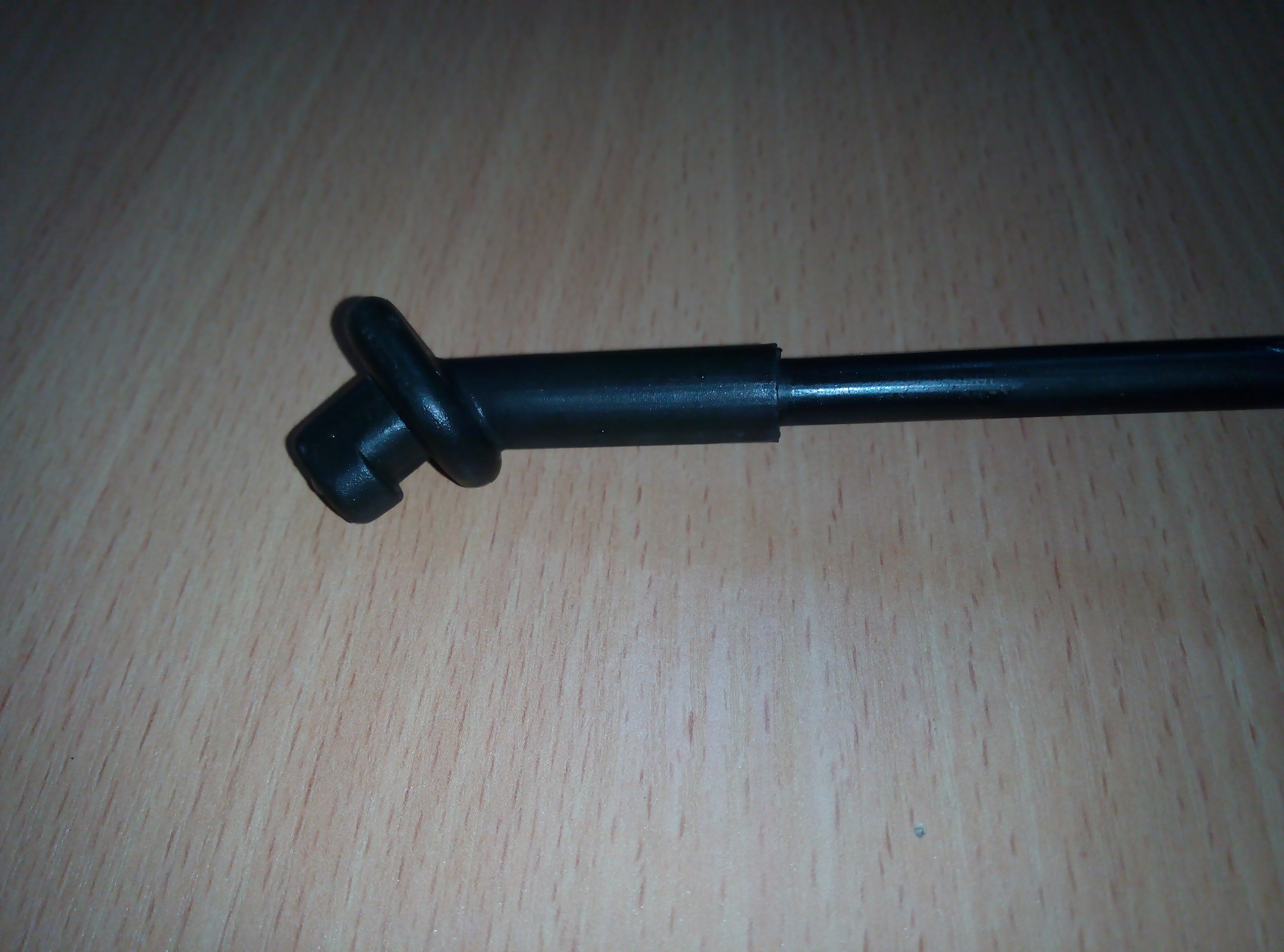

Мне выслали с интернет магазина такой вот упорчик, думазю загнуть его как надо. Длинна у моего упора 85 см
14806665757901607974457.jpg [ 1018.81 КБ | Просмотров: 2482 ]
1480666535502767819588.jpg [ 957.44 КБ | Просмотров: 2482 ]
1480666447972-174641633.jpg [ 1.28 МБ | Просмотров: 2482 ]
Пт дек 02, 2016 11:14
Зарегистрирован: Вс фев 15, 2009 21:14
Сообщения: 1146
Откуда: г.Терновка Днепропетровская обл.
Клубная карта №: 177
Нет, выгнутая металлическая часть (на картинке вверху) это вставляется в крыло через вон ту чёрную клипсу (на нижней картинке), а пластмассовый наконечник на упоре (на верней картинке внизу) вставляется в металлическое отверстие в капоте, с правой стороны если стоять перед машиной. Ложится он под углом, параллельно правой фаре, там должна быть клипса на которую он защёлкивается (клипса на морозе ломается, хрупкая).
Ну вот, описал как смог, фотки сделать быстро не смогу - машина в гараже, когда сяду за руль - не знаю...
Ой, на последних фотках - это совсем не то!!!!
Щас пороюсь на форуме, может найду фотки...
Вот!!! Только, качество конечно... Ну я думаю разберёшься что куда:
Он длинной 50-60 см не больше.
