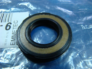

Там ведь не один сальник.
Если такой по виду
вроде как "верхний", то размер 19х35х5/5,5.
Есть еще такой вариант:
в размерах 19х35х4/6 Правда, для Амулета это, но туда же пишут и последний размер 5/5,5...
Разница есть. Как Вы уже знаете в одном годе выпуска могут быть разные детали, лучше смотреть конкретно по имеющейся рейке.
Если сами делаете, то только снять его и на автобазар (если есть...), там подберут точно, это не должно быть раритетным товаром.

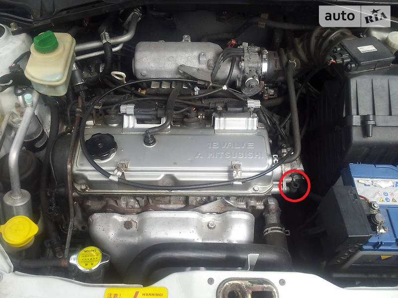

Народ,а кто подскажет что за трубка с заглушкой торчит из того места,что я обвел на фото?
На первом моём тигго там ничего не было,а на этом трубка с черной крышечкой сверху.
Фото к сожалению пока нет,но еще за датчиком распредвала находится кокой-то другой датчик, вот он у меня весь в масле, что это за датчик?На давления масла вроде не похож....

Трубка с заглушкой - это сапун АКПП а за ДПРВ еще установлены два ДТОЖ - однопроводный на щиток рядом с ДПРВ , и двухпроводный под ним на контроллер ЭСУД.

Спасибо большое за ответ. На днях сделаю фото,а то у меня за датчиком распредвала четко видны сильные замасливания, а с датчиками ОЖ они вряд ли как-то связны.
