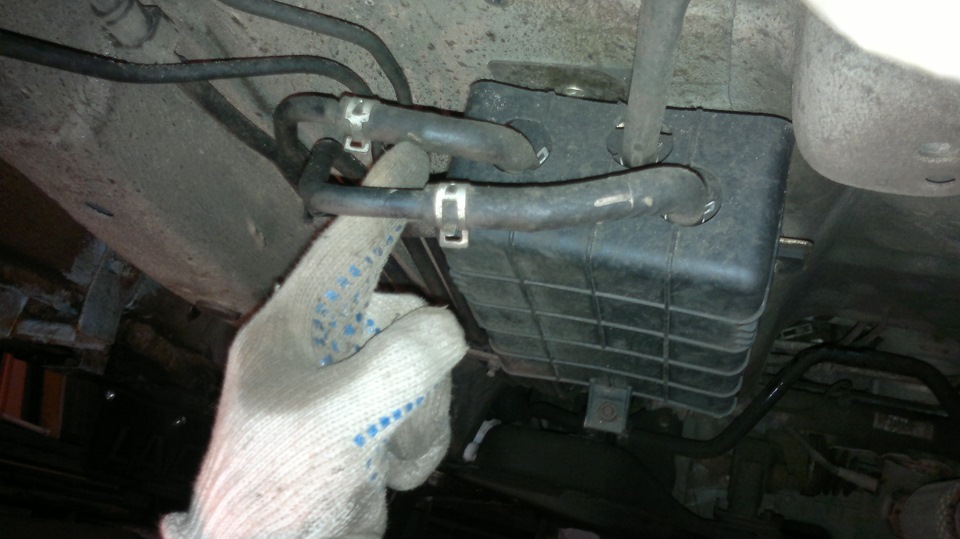

Други, как называется (если можно каталожный номер) коробка под днищем, в районе водительского сидения, пластмасового коробка?

МОжед абсорбер?

Такой?

Такой

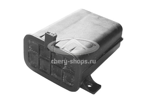

Повідомлення Re: Почти Тигговод или Вопросник для новичков
Смотри https://kitaec.ua/absorber-toplivniy26631/
Абсорбер топливный T11-1208110BA

Спасибо
