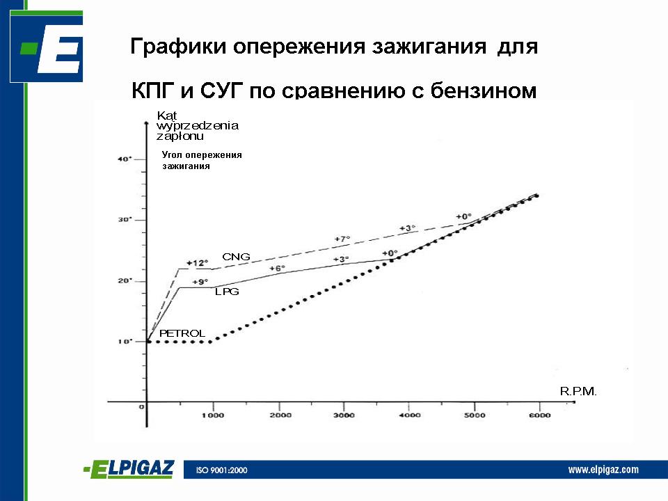

1 слайд: График, демонстрирующий необходимое опережение зажигания для разных видов топлива. (бензин, пропан-бутан, метан)

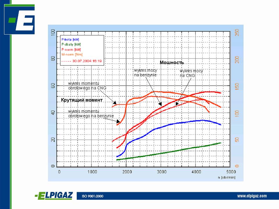

2 слайд: Графики мощности и крутящего момента для разных типов топлива. Видно, что крутящий момент и мощность двигателя на оборотах меньше 2000 на газе значительно больше, чем на бензине.

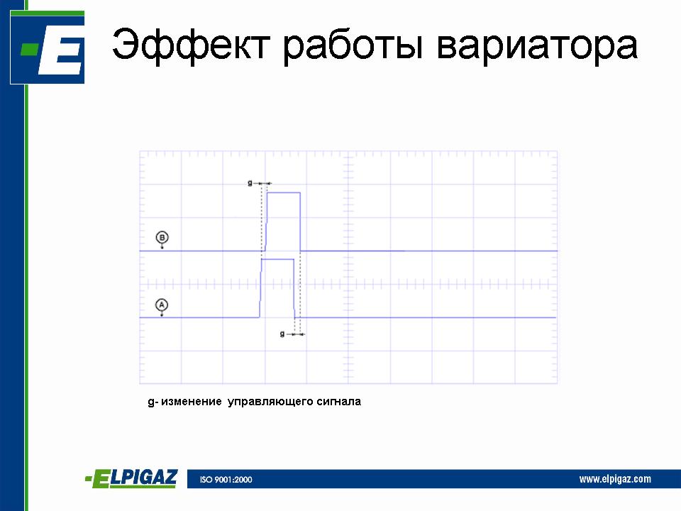

3 слайд: Осцилограммы работы вариатора.
а - сигнал до вариатора;
А - сигнал после вариатора
g - величина опережения.
На осцилограмме левый фронт импульса - передний (ранний), а правый - задний (поздний). Видим, что передний фронт сформировался раньше на величину опережения. Конечно же, что вариатор использовал предварительно 29 импульсов от ДПКВ (у нас их 60-2 на один оборот), что бы знать частоту его вращения (от этого зависит угол опережения) и выдал 30-ый импульс раньше на необходимую величину.
