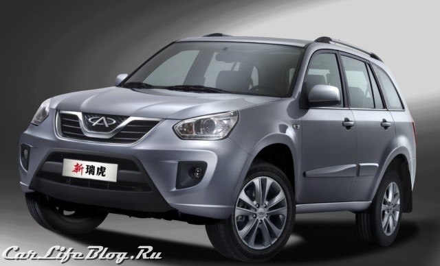

Прочитал тему и возник вопрос, а почему нет упоминания о замене штатных фар на фары с линзой, которая была установлена на заводе? Речь идет об альтернативной оптике. Или таковых нет для Tiggo?

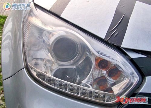

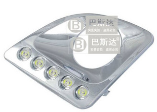

Высказывания типа " Сам принцип ПТФ, ИМХО, не предусматривает установку линз в них. Это глупо." не имеет под собой никаких оснований.У некоторых производителей линзы в ПТФках стоят с завода и прекрасно освещают дорогу.Вопрос мой был не из простого любопытства,а имеет практический смысл.Как вам такой вариант переделки ПТФок с ДХО.

Да, хорошо смотрится, плюс светодиоды я так понимаю.
А в этой модели светодиоды уже в головной оптике с заводскими линзами.

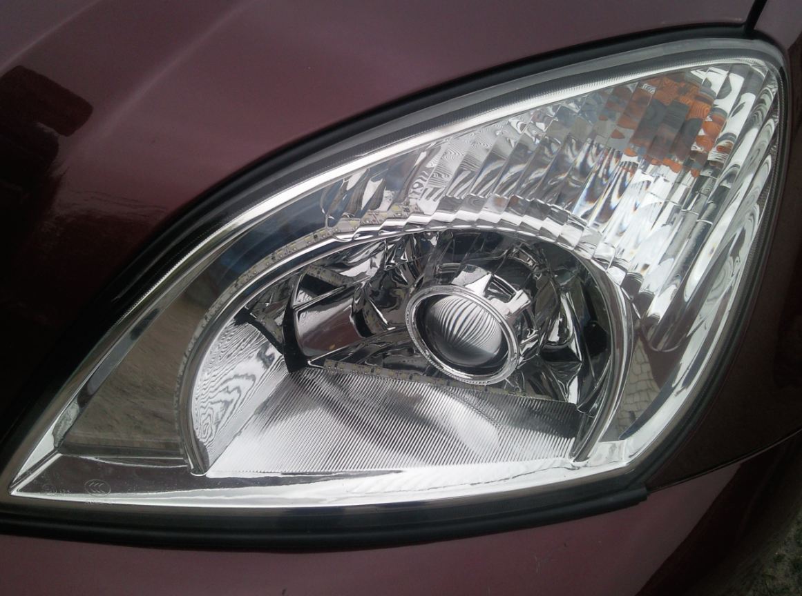

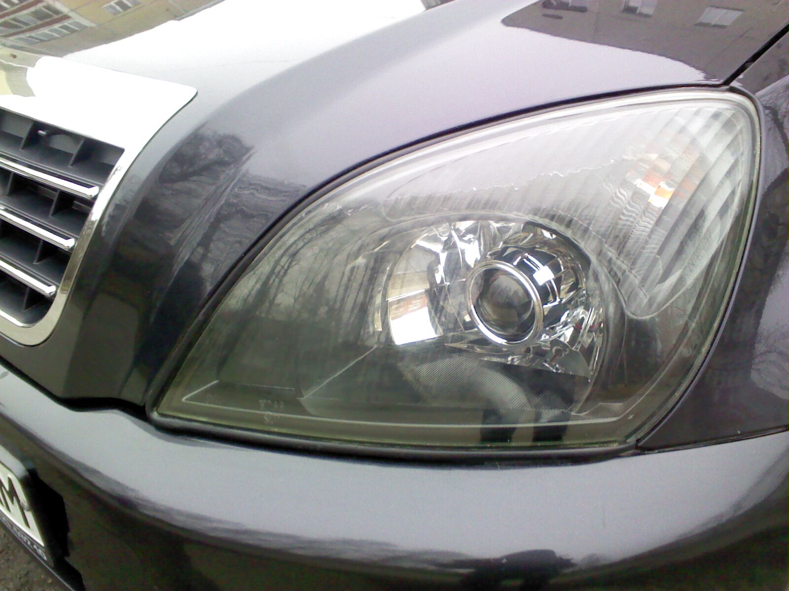

Вот результат новогодних праздников....
Пон січня 09, 2012 19:53
Повідомлень: 902
Звідки: Украина
Повідомлення Re: Ксенон
Поздравляю. Я такие же весной 2011 г. поставил. В чём прелесть линз - даже на случайно забытом дальнем встречных практически не слепит. Кстати, отражатель можно не смывать, т.к. от линзы свет на него не попадает и от отражателя фары паразитных отсветов нет.

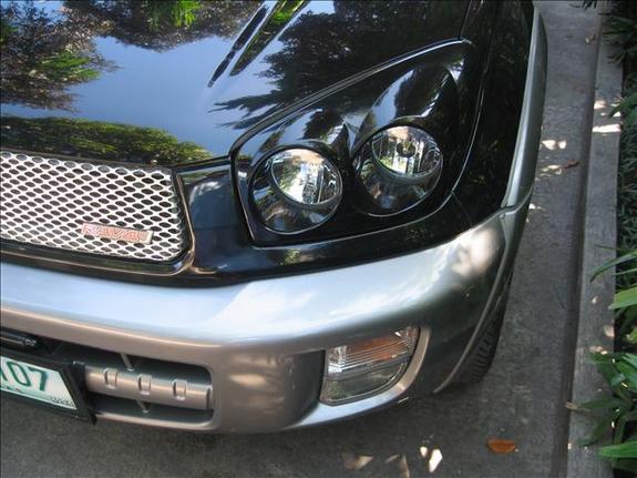

привет всем. а можно такие сделать ? если кто сделалол подилитесь как сделать?

да поменяй машину блин, и будет с такими фарами

нет я хочу такие фары на тигре

да эти тюнинговые на раф-4, но не линзованые. И приустановки в них ксенона будут сеять свет куда попало, а наши вставные линзы верхний свет на ближнем отрезают

Повідомлень: 258
Из-за того, что за 1.5 месяца так никто и не дал ответ по поводу заводских линз - могу сделать вывод, что таковых нет. А жаль. :(
