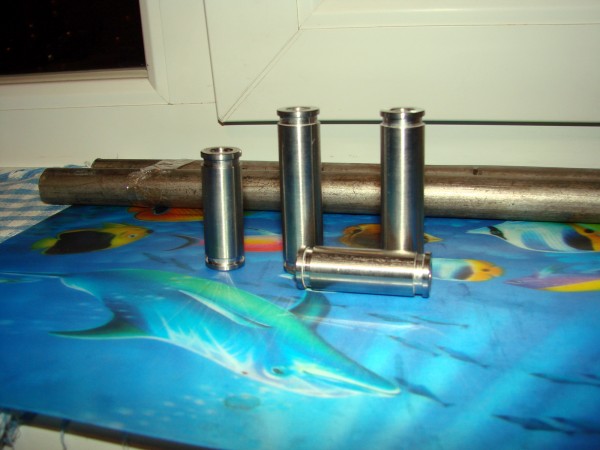

Сегодня выточили втулки направляющих из нержавеющей стали к заднему супорту. Цена вопроса 100грн. Думаю нержавеющая сталь решит проблему со ржавчиной и прихватыванием составляющих супорта.
Нержавеющая сталь (08Х18Н10Т, или 12Х...) очань текучая (задерет), если делать, то из 40Х или 4Х13, с цементацией - практически 100% хватит до конца вашего ТИГРА, в крайнем случак 14Х17Н2.....

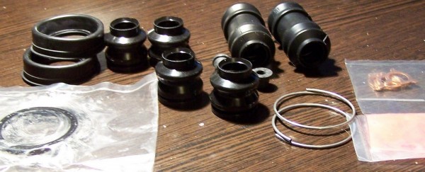

заменил все на задних супортах на вот это
П'ят січня 07, 2011 20:10
З нами з: П'ят вересня 03, 2010 22:09
Повідомлень: 86
Автомобиль: tiggo
Повідомлення Re: Задний супорт.
вот так выглядит в развернутом виде
П'ят січня 07, 2011 20:17

Сколько денег отдал за родной ремкомплект?
Родина ждёт героев,,,,,,,,,,,,,,,,,!
П'ят січня 07, 2011 21:45 ICQ
Повідомлень: 86
Автомобиль: tiggo
запросили 280 грн. был в наличии.
П'ят січня 07, 2011 23:06

Только повнимательнее при покупке! В одном пакете ремкомплект на ДВА!!! суппорта. Берегите бабки, славяне! С уважением и прошедшими Праздниками!

Дорого! Я брал D4504 60грн- за 1ремкомплект.

можно и за десятку взять. только на какой период его хватит....

Очень дорого, потому, что оригинал Тойта. Хотя в реале там может лежать тот же автофрен. Напрасно переплаченные деньги.

от чо бабло чужое считаете.. простая арифметика. два раза по 60грн. и это надо найти +балон со смазкой и насколько дороже то.... а в оригинале смазка для супортов в комплект входит. там же брал оригинал колодки рав4. так с родными китаем небо и земля... никого не убеждаю..
