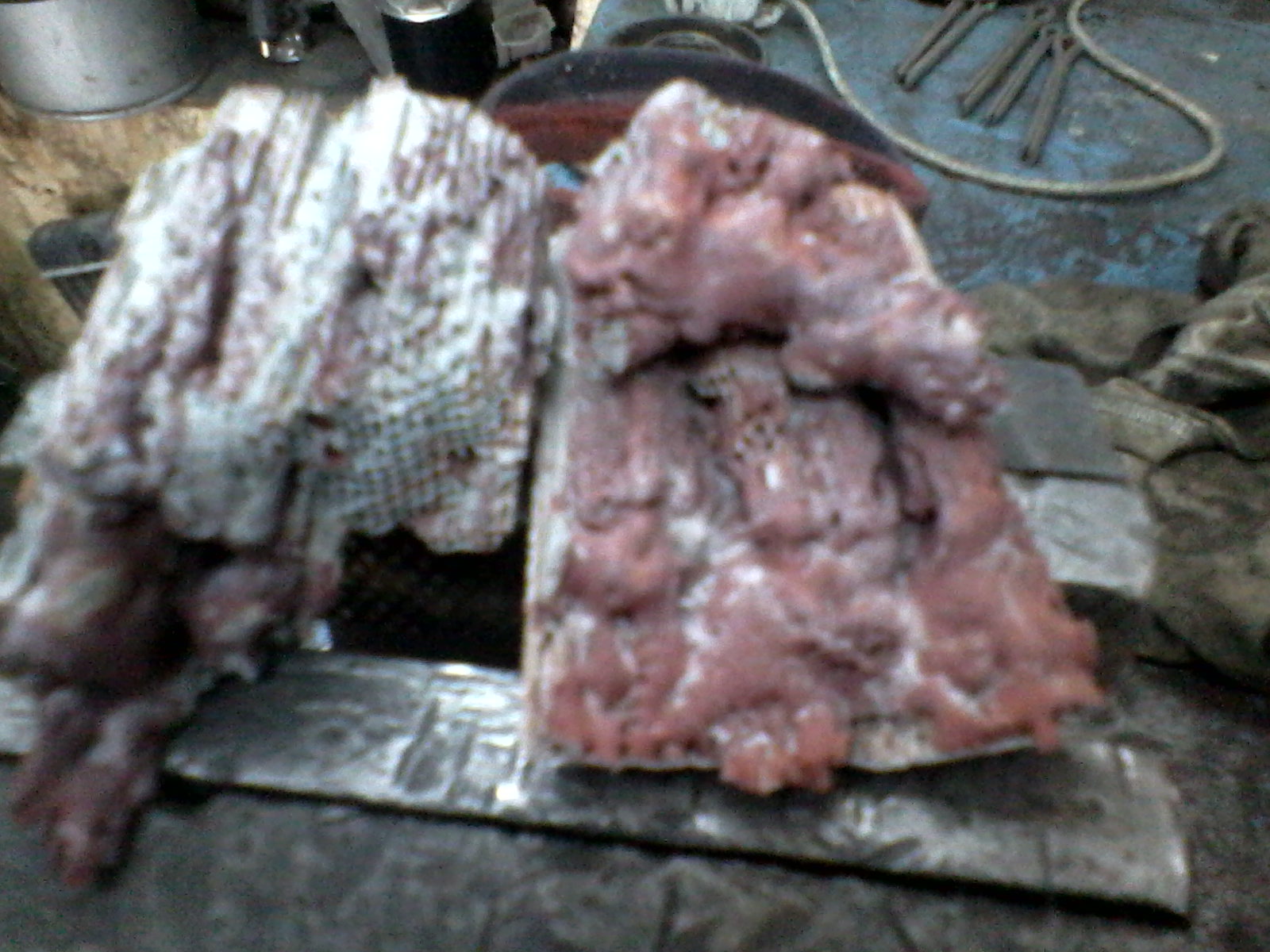

Значит - смотри :o
Все твои симптомы напоминают мои. И диагносты говорили все -- ОК.
Пока дело не дошло до катализаторов.
И начни проверку с первого, это фото первого.
Если там проблемы -- выбивай или убирай, а второй, тогда можно оставить.
Вів серпня 27, 2013 13:17
Повідомлень: 878
Звідки: Одесса (пригород)
Автомобиль: Tiggo 2L + ГБО
Повідомлення Re: Провалы, дерганье, тупизм - причины и лечение
Второй надо смотреть так как он обычно забивается если первый портится, это проверил на себе. Да и если второй целый то когда выбил первый не поленись хорошенько почистить его внутри и даже не стесняйся остатки вымыть водой, что бы после заводки двигателя мелкие частицы не попали во второй катализатор.
Хотя лично я не занимался этим сексом, а сразу оба вырезал с установкой стронгера и забыл про все это.
Не жалей ни о чем и ни когда
