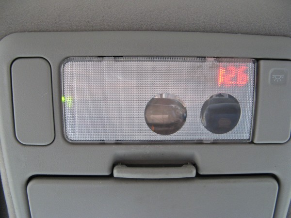

Не знаю, в эту тему или нет..
В общем этой зимой подвёл меня аккумулятор, при чём новый БОШ! издох, не завёлся с утреца.
Выручил 20-ти амперник гелевый, завелся. Сейчас поставил обратно старый, родной, китайский. Но всё таки решил организовать контроль батареи. Долго выбирал место, и.. результат:
10...15 миллиампер не сильно напрягают батарею во время простоя.

Не, весь фикус пикус был в том чтоб видеть батарею (напряжение) ещё до зажигания и до старта.
Так можно понять, стоит поворачивать ключ или сразу идти за помощником не мучая лишний раз машину.

Да.. какие там технологии? я вас умоляю...

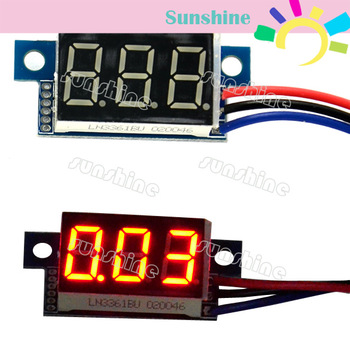

купил маленький вольметр
5pcs-Lot-New-1pcs-Red-LED-Panel-Meter-Digital-Voltmeter-DC-0-30V-TK0600.jpg_350x350.jpg
Недели две примерялся куда влепить, потом клямануло и за 15 минут нашлось и место и способ...
Прилепил на проволоке (приплавил к корпусу плафона) ухи вольтметра, прижались стеклом и вуаля!
Немного рассеивается , но читается нормально и ночью не беспокоит. Фотика рядом небыло да и там особо и нечего фоткать.
Зелёная лампочка- преобразователь регистратора.
