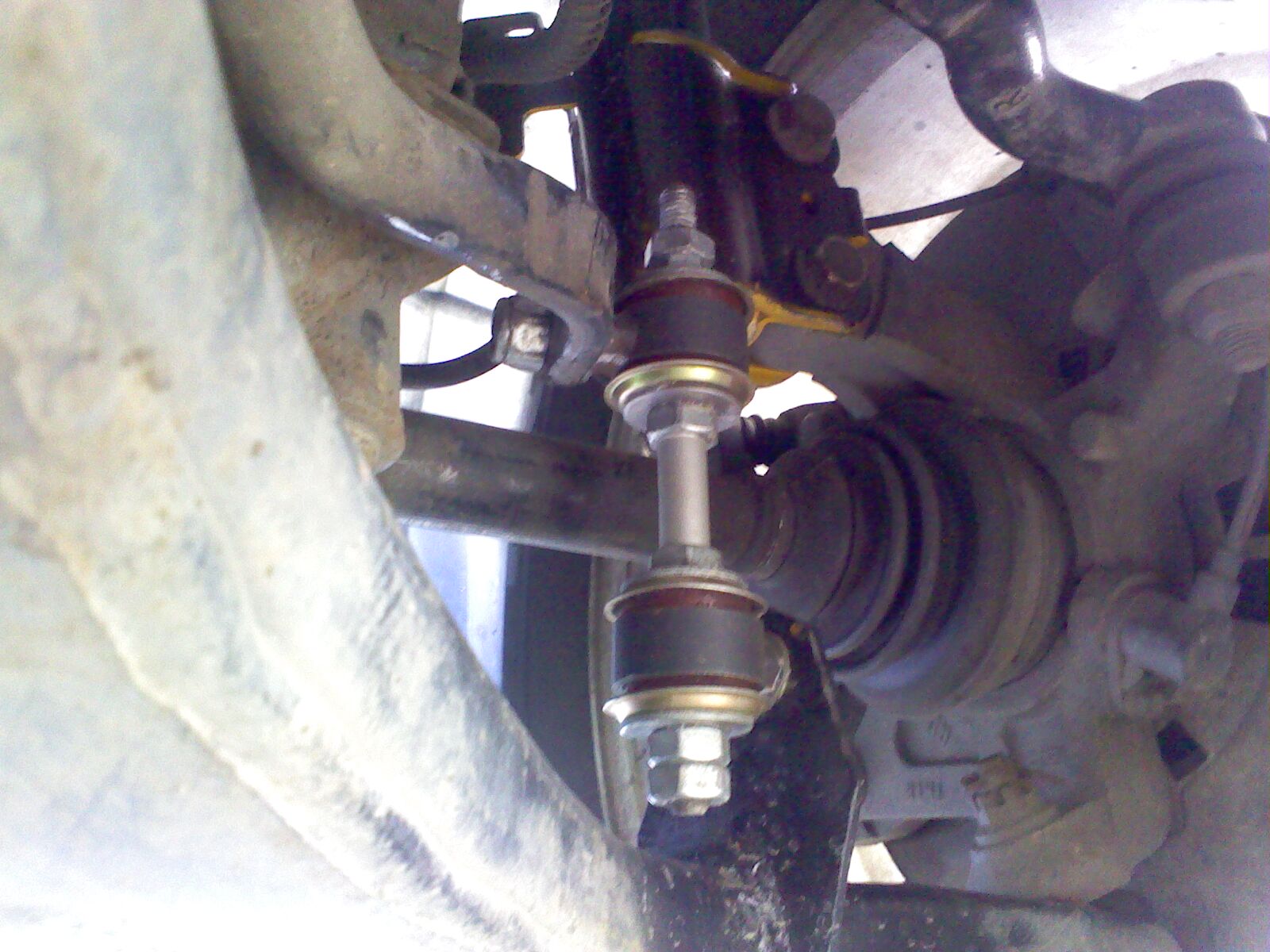

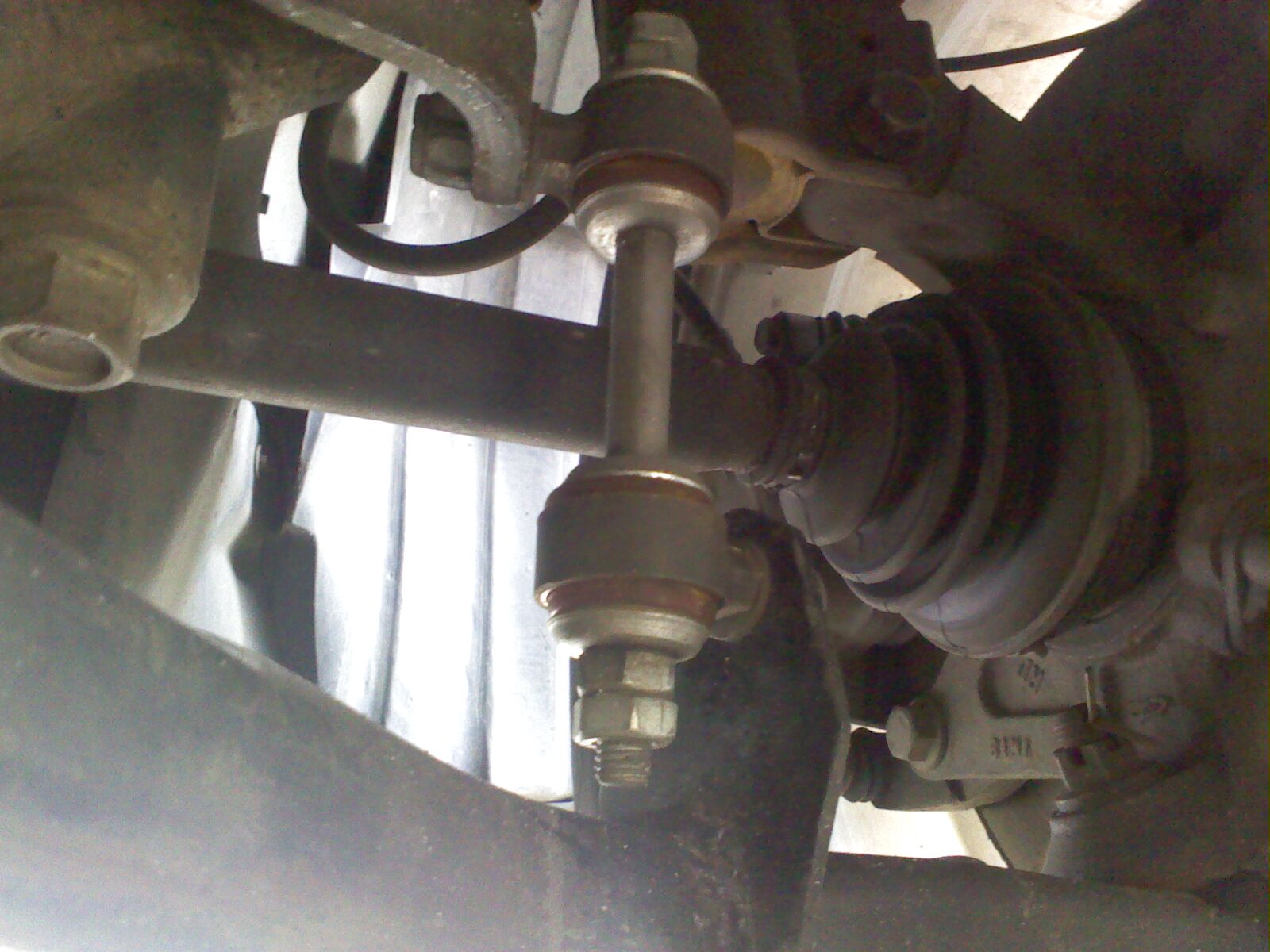

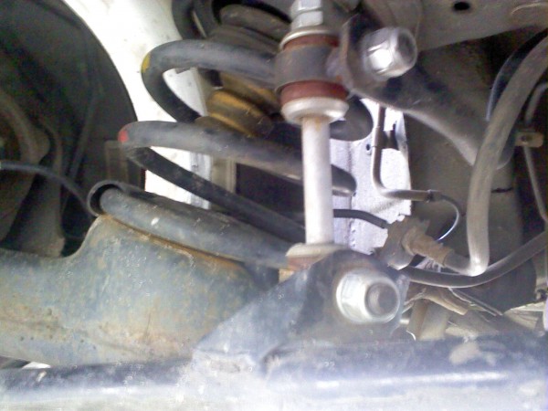

Прошли 1000т. км. - решил посмотреть как поживают стоички, а то что-то вообще их не ощущаю - все на месте и чувствуют себя прекрасно.

Я чтото пропустил? У Вас скоба, на рычаге, под стабилизатор - самодельная, наварная? в стандартном варианте стойка стабилизатора, одним концом, крепится к стойке аммортизатора, а у Вас к рычагу.
Спасибо, увидел что пропустил очень много всего.

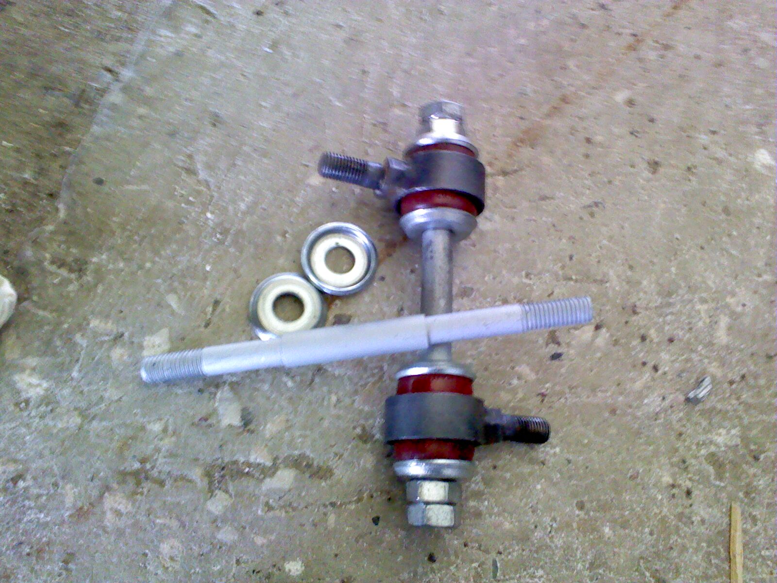

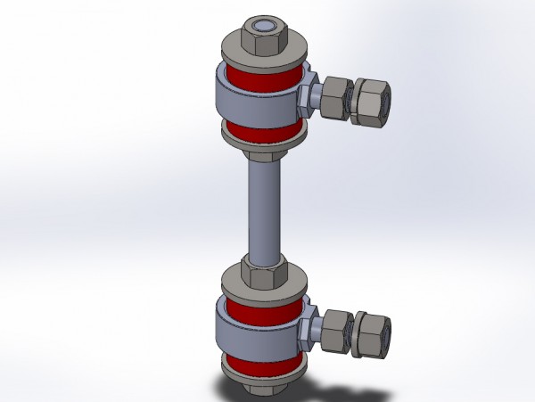

С точки зрения конструктива - ни какой! Просто появилась возможность на два дня доступа к оборудованию и станкам - решил довести до логического завершения. На выточеных шпильках втулка уже не работает по резьбе, а по гладкой поверхности. Шайбы 10х30 отштамповал с буртиком (выточил оправку и штампонул на прессе) теперь получил ту шайбу которую хотел . Все стоит жостко и исключил большее кол-во сборочных деталей. у меня ведь задача сделать этот узел очень ходимым без ремонта.

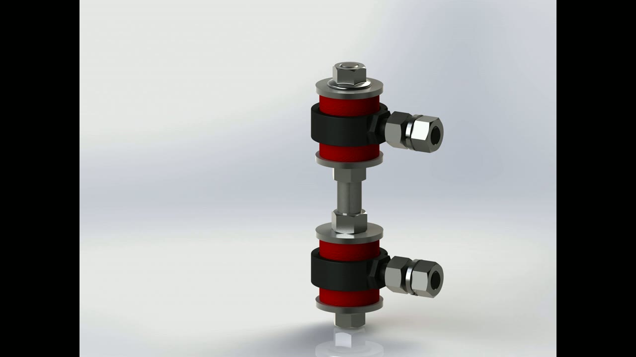

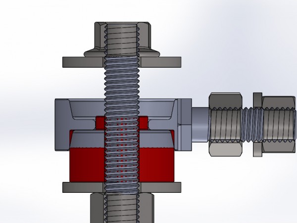

Всем привет,
хочу делать стойки стабов по примеру slavutich, в новой редакции.
но с одним улутшением:
одной из двух втулок, на каждом узле крепления будет такая же втулка но с буртиком http://vtulka.in.ua/index.php?route=product/product&product_id=1375, для защиты шпильки от пробития по корпусу втулок. Еще одно отличие что внешний диаметр не 25мм а - 30мм.
так сказать усиленный вариант.
готовлю чертеж для заказа корпусов втулок у токаря. И дополнительно- по два уха что варятся к рычагу...
- Если кто желает - присоеденяйтесь. На большем заказе может удастся уменьшить цену за штуку...

Да самое главное что хотел изложить, чуть не забыл, стойки необходимо (для последнего варианта ) делать короче, при вывешеном состоянии и полностью вывернутом колесе низ амортизатора цепляет самую верхнюю шайбу - не существенно, но надо исключить! Делать нужно длинной по центрам корпусов втулок не более 75 мм. Сейчас у меня 90 мм. - буду укорачивать до 75мм.
- нашол!!! (хм... - такие короткие?)
а задние как делать - 90мм ???

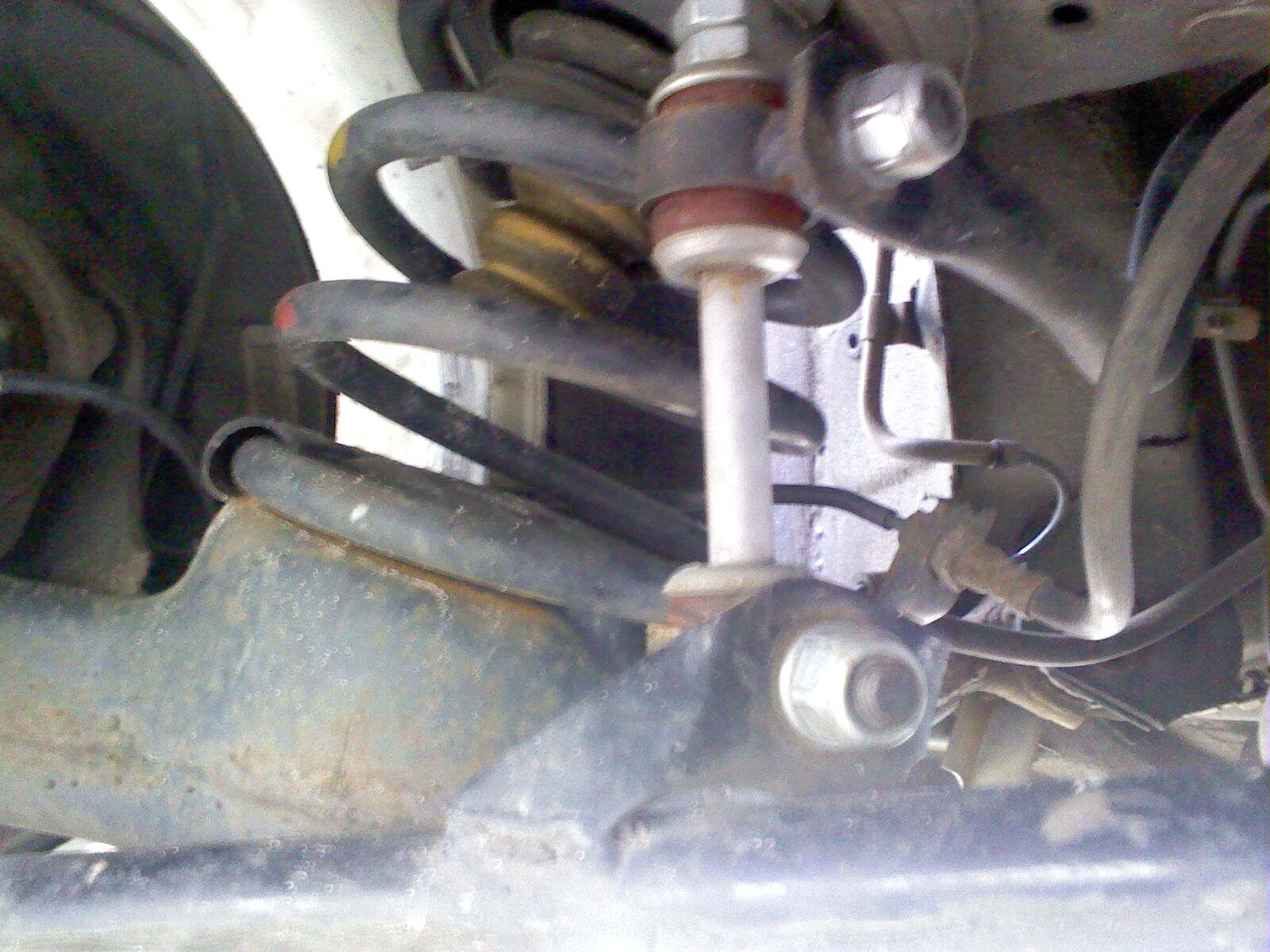

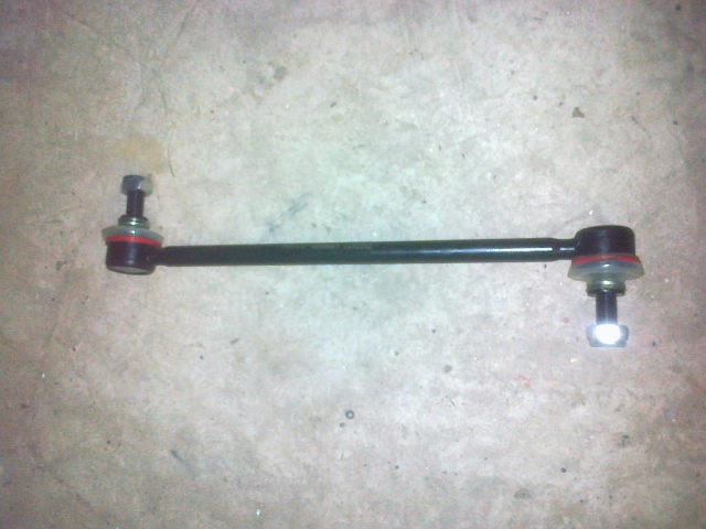

Ну вот, сгонял в Крым, сегодня проверил как поживают стойки - прошли 4тыс. все без проблем!. Устойчивость отличная, всю дорогу обратно шел по ливню (14.09.), несколько раз поймал ямы до пробоя - поэтому и решил проверить. Теперь спокоен, будут они ходить....
фото-перед и зад
