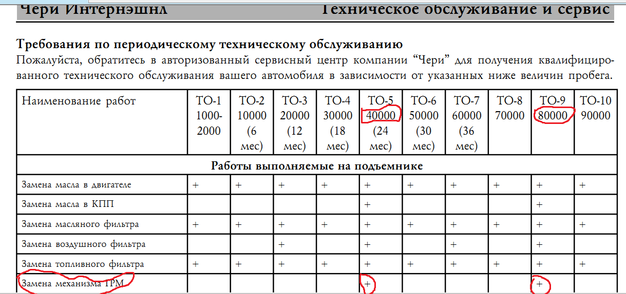

Повідомлення Re: Порвался ремень ГРМ
Выводы делаем сами :(

единственный "плюс" в данной ситуации, как-бы грустна ситуация небыла, это то, что не каждый ремень и на более серьезных машинах проедет 80 тыщ. а нафига так играться было со сроками????

nemestor написав:
спасиба, поржал.
на большинстве, нормальных авто регламентная замена ГРМ 80 тысяч
Сер червня 26, 2013 0:29

metadont написав:
nemestor написав:
спасиба, поржал.
Для стран СНГ регламент для европейских авто у кого ремень 64000 км.
А для тех же машин, что в Европе обслуживаються доходит и до 120000 км.
И масло меняют после - в Европе 20000 км, а у нас 10000.
Ставьте качественный ремень, можно и не раз в 40000 км. менять.
На моей менялась первый раз при пробеге 40000 км второй при 100000 км пробега.
и следущий раз планирую при 150000
Сер червня 26, 2013 8:44
З нами з: Суб травня 25, 2013 9:26
Повідомлень: 339
Dim@s написав:
ремень, он и в Африке ( СНГ) ремень. и регламент замен одинаков.
если интересно- могу показать сервиску с Октавии А5 с интервалом замены ГРМ 90 тысяч. машина официально продана в Украине.

metadont написав:
Dim@s написав:
А у меня на рено трафик регламент в германии 120000 км, а в Украине 64000.
А некоторые умельцы, у кого есть возможность, ездять за бугор и везут от туда Рем комплект ГРМ, меняют раз в 120000.
Сер червня 26, 2013 8:56
для той же октавии думаю за бугром реже меняют.
Сер червня 26, 2013 8:59
Повідомлень: 339
Dim@s написав:
тоесть- так и регламентировано
" при экспл-ции в Германии смена ГРМ 120000
при эксплуатации в Украине (СНГ) смена на 64000"
ссылку, или скан в студию. хотелось бы посмотреть. ибо я такого не видел, и хочется быть просвещенным.
Сер червня 26, 2013 9:00
- Не забывайте! Что нашим "бизнесменам" нужно больше чем ихним!
Как это они могут написать 120 тыс.??? :o А кто им денюжку привезет... Ага счас...
Не знаю как у вас. А у нас на УкрАвто (на Городоцкой) можно было заехать только через мойку! Другого везда просто - нет! И мойка, нужно сказать - очень "хорошая", если смотреть по ценам....
- Я их при первом ТО и послал с их "гарантией". Я к ним заехал на только что отполированой машине а они мне свой вонючий шампунь (с банки с надписю "Гала") хотели поливать!!!
- А вы говорите - регламент!!! - НЕ В ТОЙ СТРАНЕ ВЫ ЭТИ УМНЫЕ СЛОВА ГОВОРИТЕ!!!!!!!!!!!!!!
Dim@s - БРАВО!!!
Сер червня 26, 2013 9:31
Повідомлень: 339
Спасибо.
увидел. жесть да и только.
про замену масла я еще могу понять- бензин наш херовый и пр.
вроде аргументация есть на уменьшение межсервисного интервала.
а грм это просто жестяк!
интересно- с чего ему изнашиваться вдвое быстрее в наших реалиях?
не уж то воздух наш, в котором вращаются детали грм такой абразивный что вдвое быстрее их сжирает))))
кроме как жадностью официалов объяснить это больше ни чем на ум не приходит
Сер червня 26, 2013 9:55
Спецом оригинальная запчасть с пониженым ресурсом.
Все оригинальнальные запчасти делаються для нашего рынка. С шилдыком сделано в европе. Зарабатывает и производитель и продавец авто.
По тому же принципу и китайские вещи по заказу "бизнесменов" снг.
От туда и регламенты и пр.
Удивляет замена топливного раз в 200000 этож какого качества у них топливо.
