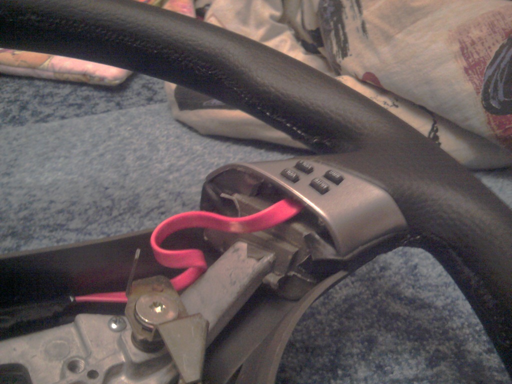

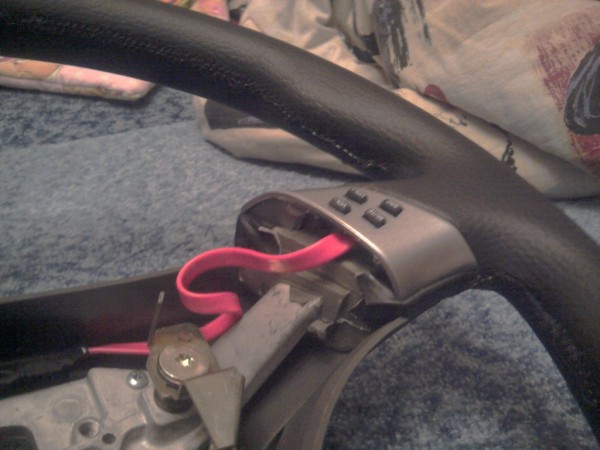

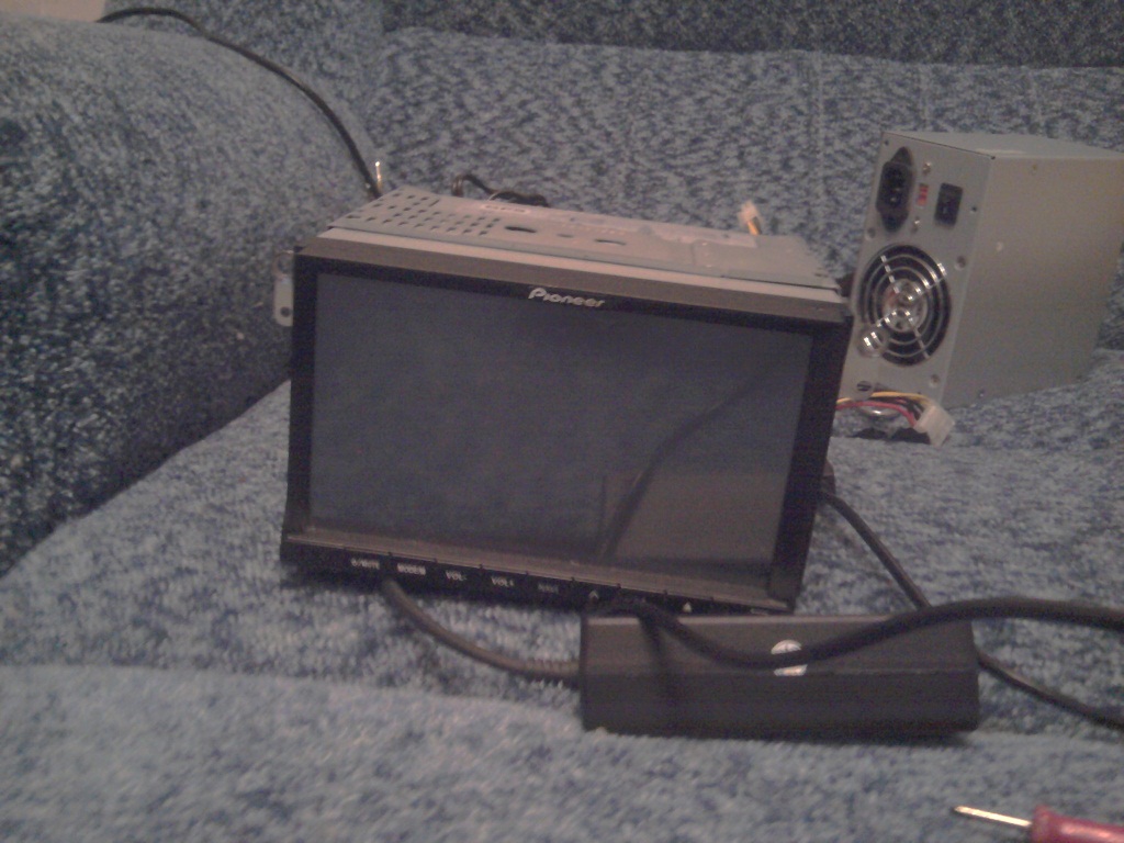

сегодня вооружившись тестером и парой тройкой резисторов разных номиналов выловил концы и способ как подключить на данной балалайке управление для кнопок на руле.
на магнитоле есть два проводочка с надписями sreeting, в менб есть в настройках sreeting setting - так вот при поочередном перебирании резистров и замыкании этих проводов на массу (через резисторы) мафун определяет сопротивление и предлогает запрограмировать кнопку (которой еще нет но скоро будет).
Потом наковырял тут на форуме тему про мульти руль и там нашел у одного товарища кнопоцки он их врезал в серые накладки на руле. В улитке нашел по словам уважаемого дядки Диагнозиста (там же в топике написано) 3 свободных контакта, а нам и 2 хватит, так как массу можно прямо на руле найти.
ну в общем не знаю как на счет фотоотчета установленных кнопоцек - но работа закипела и ведется :buba:

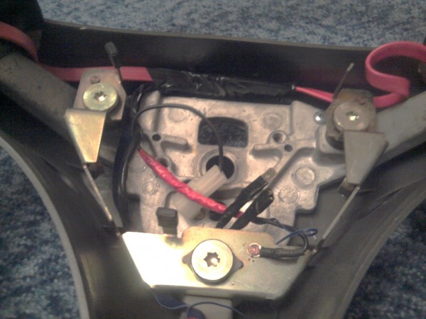

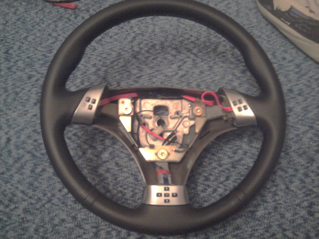

ну вот и сделал я кнопки на руль :idea:
добавил в улитку два провода :moil: , на руле во вставках сделал кнопки (поскольку данный мафон PI-803 позволяет програмировать управление кнопок, сделал аж 12 кнопок. все что необходимо для управления кроме управления телефоном).
Правда пришлось пожертвовать пультом который шел в комплекте с мафоном (нужны были кнопки с пиктограммами).
Все отлично працюе. на днях сделаю фотоотчет. :buba:

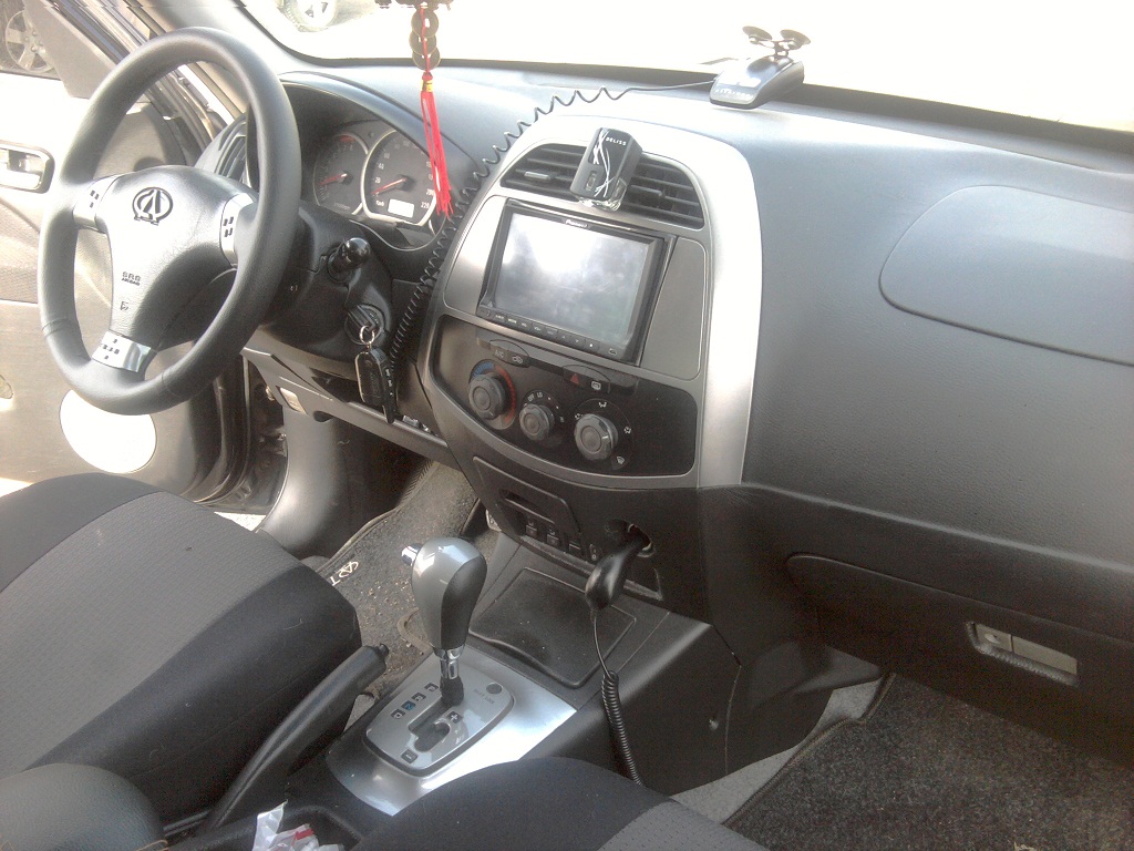

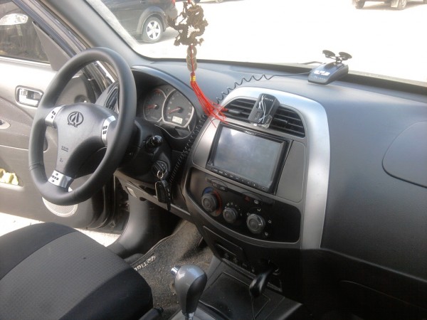

Сделайте пожалуйста фото установленной магнитолы
Вів лютого 28, 2012 23:40
З нами з: П'ят лютого 08, 2008 19:17
Повідомлень: 169
Автомобиль: Tiggo 2,4 АТ
Повідомлення Re: Голова 2Din с GPS

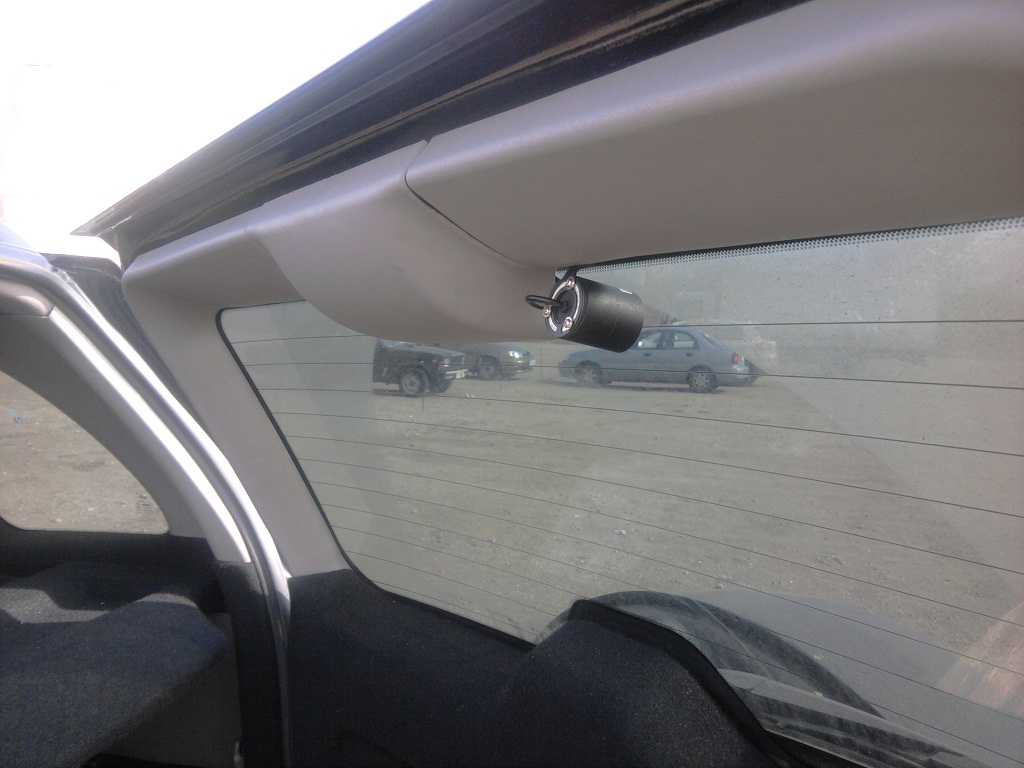

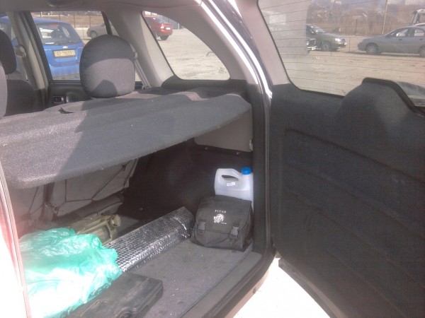

ну вот так выглядит установленная мафонка + добавил фото установленной камеры (буду переносить ночью отсвечивает от тонировки) и фото багажника :cars:
