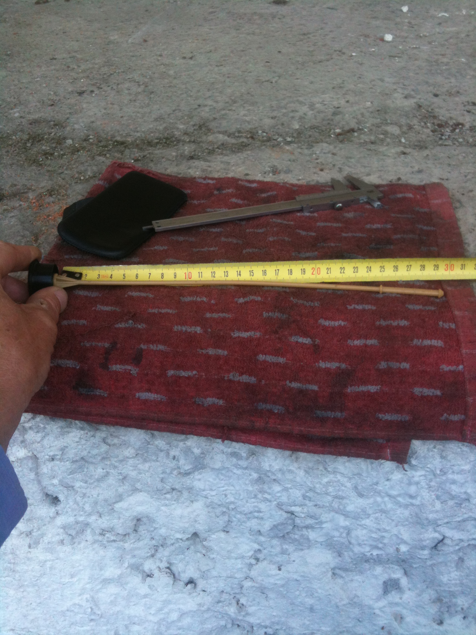

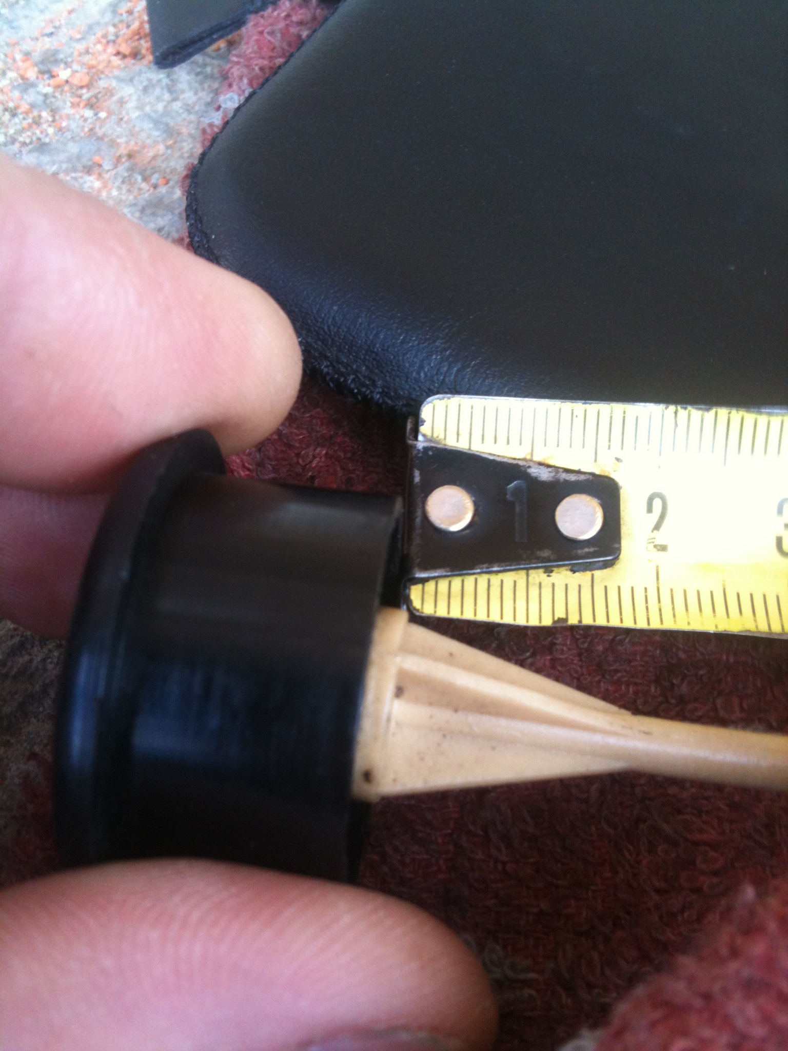

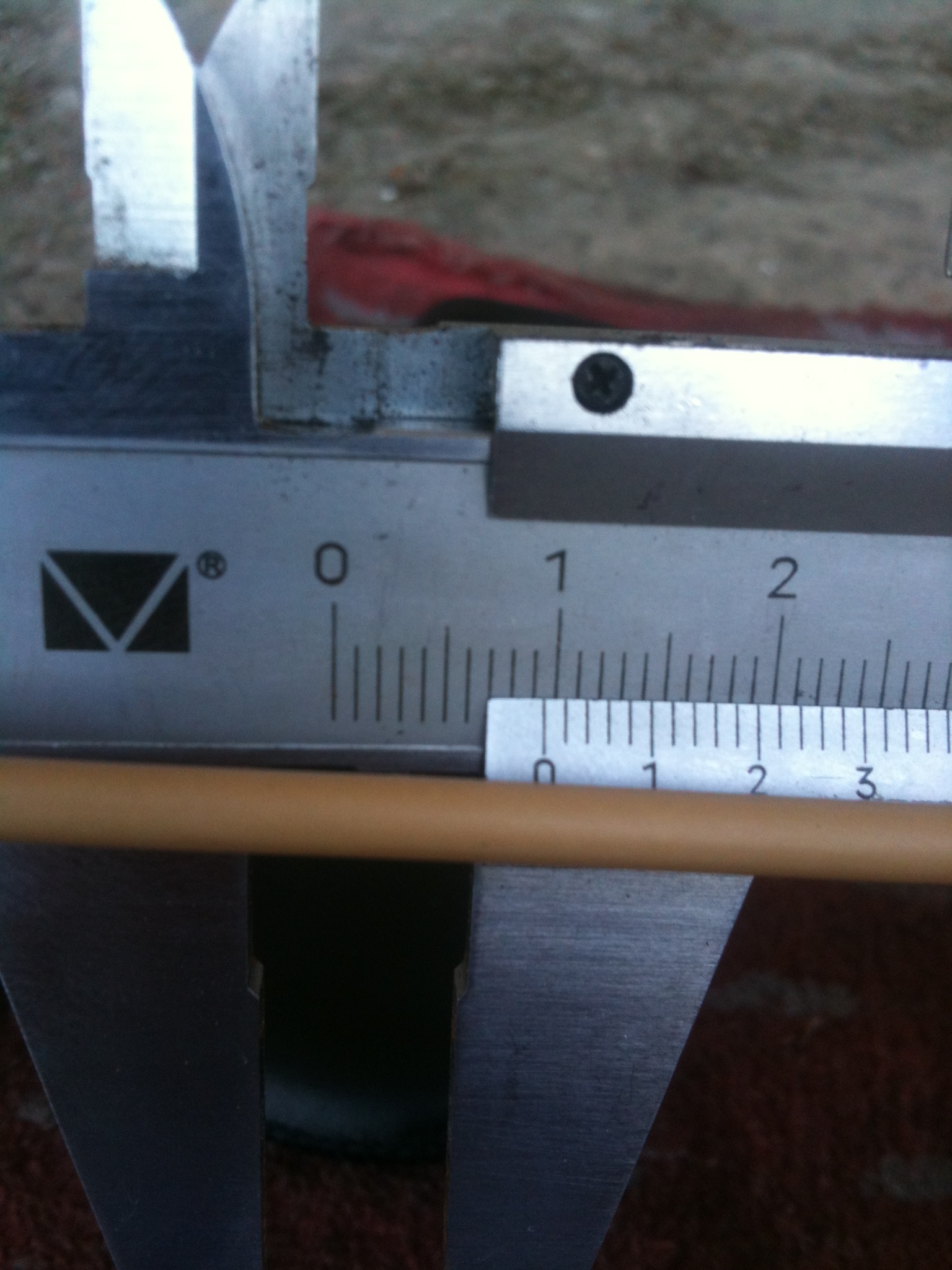

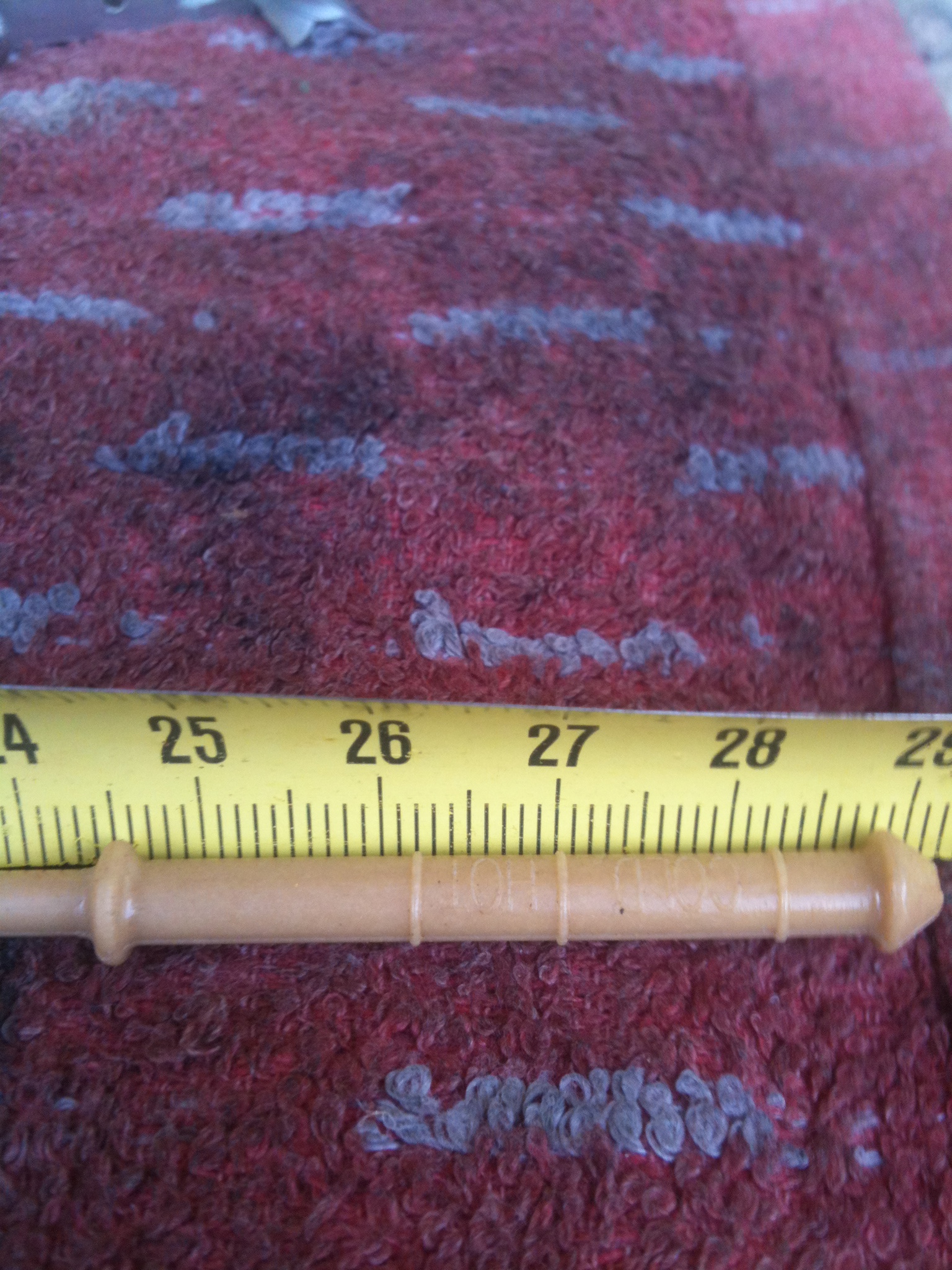

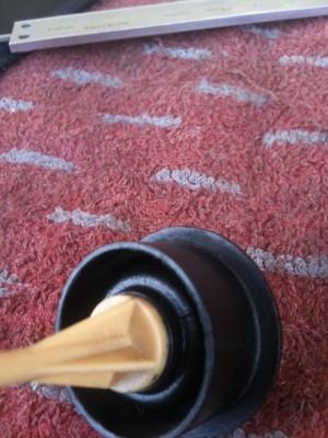

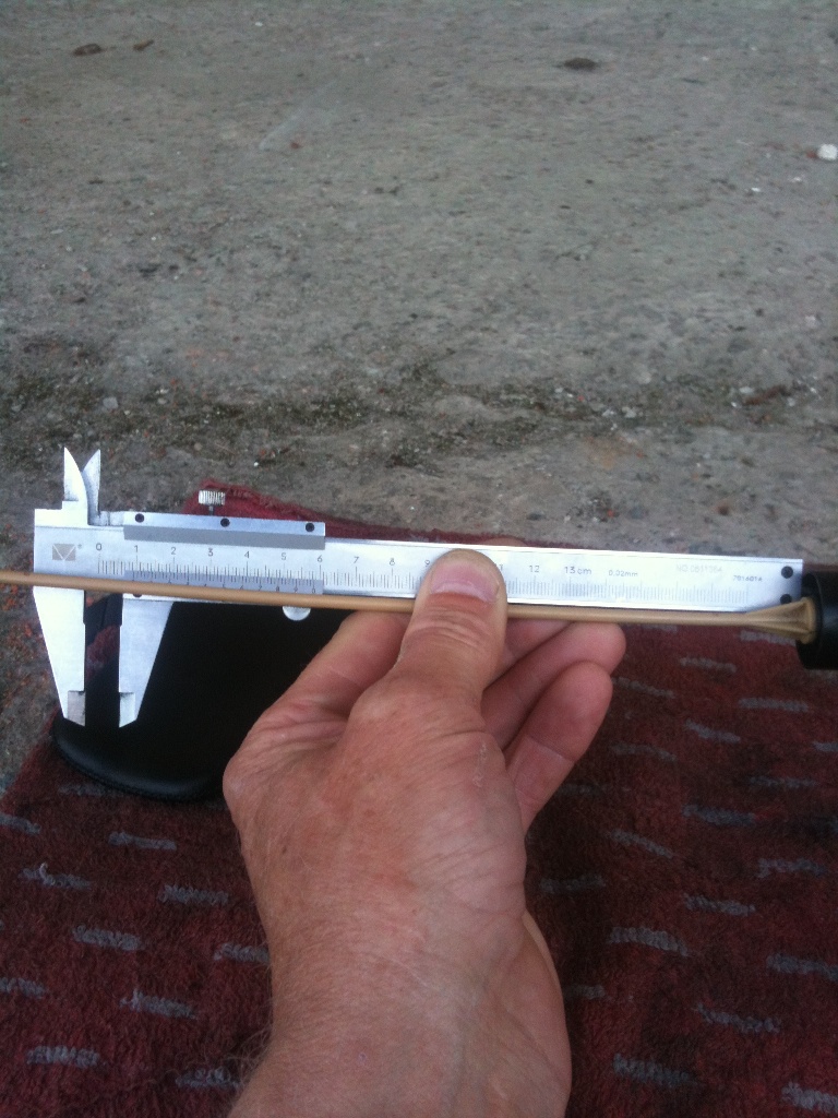

Повідомлення Нужны параметры щупа АКПП чери тиго 2,4
Добрый день!!! Тиговоды, у кого тиго 2,4, кто может вытащить свой щуп с АКПП и снять с него параметры???? (общая длина, метка на холодную, метка на горячую)....ОЧЕНЬ НАДО!!!!

Повідомлення Re: Нужны параметры щупа АКПП чери тиго 2,4
chamer написав:
Я думаю разберешся....
Чет червня 18, 2015 13:55
З нами з: Пон червня 08, 2015 14:03
Повідомлень: 2
Автомобиль: TIGGO
Спасибо огромное!!!! ВЫ действительно выручили!!!!
