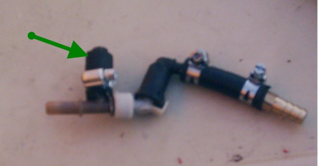

Алекс-УНО! А почему бы не воспользоваться для решения проблемы эжектора укороченной версией моего варианта (в смысле без подвесного насоса)?
Тогда вообще, все довольно просто! Из модуля бензонасоса в правой половине бака убираем тройник с обратным клапаном и выносим его наружу, а бензонасос подключаем напрямую к выходному штуцеру с помощью пластикового армированного шланга (он виден на верхнем фото в моем предыдущем сообщении).
Тройник с обратным клапаном ставим снаружи, заглушив его среднее плечо болтом М6, вкрученным в трубку, а сверху на болт одеваем резиновый шланг и обтягиваем хомутами для верности (он на фото обозначен зеленой стрелкой, но там еще второго хомута нет). Теперь это не тройник, а просто трубка с клапаном. Добавляем обычный тройник. В шланг, идущий от него к модулю РДТ (эжектору) врезаем ФТО. В крышку модуля РДТ врезаем штуцер и через него подключаем магистраль питания эжектора. Вот и вся переделка (минимальная!). Почти уверен, что больше эжектор забиваться не будет, нужно только при сборке его хорошо прочистить, чтобы к этой теме больше не возвращаться.
У меня сделано немного сложнее. Сразу за тройником в шланге питания эжектора стоит игла от шприца на 2 мл., затем ФТО и после него старый волговский РДТ, который держит около 2.8 атм. Штатный клапан в модуле РДТ также выкинул, чтобы не вскрывать лишний раз бензобак, когда он станет барахлить. Что интересно, так это то, что когда проверял работоспособность такой схемы питания перекачки, то заметил что если отсоединить магистраль сразу за РДТ, то есть оставить иглу от шприца, ФТО и РДТ, выход которого просто направить в бутылку, то поток настолько небольшой (определяется иглой), что давление в магистрали не падает. Если зажать перекачку, то оно почти 6 атм.
Я это к тому, что можно попробовать просто проткнуть эжектор иглой и проблема исчезнет. НО СНАЧАЛА НУЖНО проверить, хватит ли производительности насоса для данной иглы!!! Я свою иглу обрезал на точиле, так что, каким стал диаметр после этого, ничего сказать не могу. Нужно проверять опытным путем.
В итоге такой переделки мы избавляемся от тройника в баке и можем контролировать обратный клапан (с ним также часто бывают проблемы). Исчезает ненадежное соединение (в баке) нового бензонасоса и пластикового тройника. У меня через соединение резинового шланга от бензонасоса и тройника сочился бензин!!! Теперь этого соединения НЕТ! ФТО решает проблему эжектора. Остаются только два ДУТ, но чем их заменить, пока не придумал.
Хотя, есть и совсем простое решение – два куска трубки и шприц. Никакого струйного насоса вообще не нужно! И все внутри бака!!! Без переделок и сверления!!! Но его пока не проверял. Найду время, проверю – тогда расскажу.
