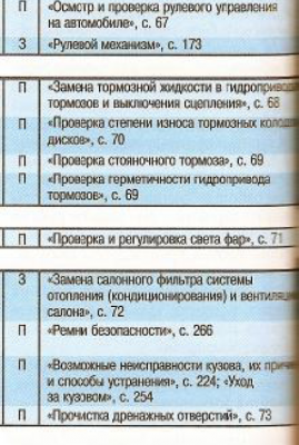

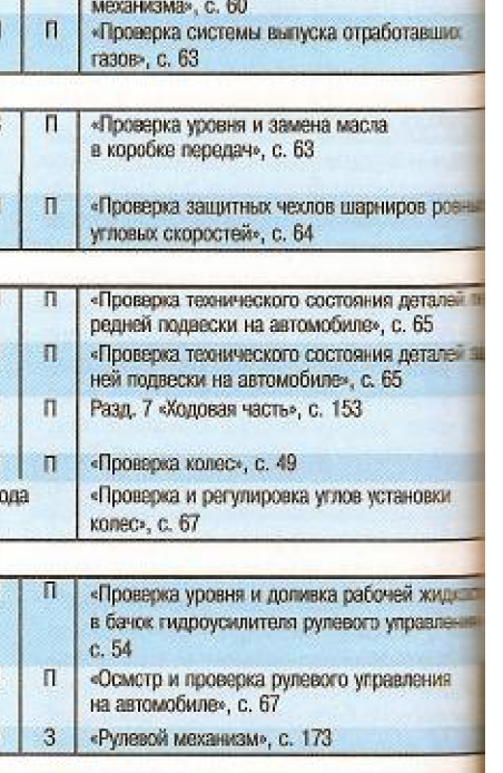

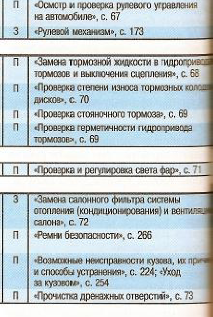

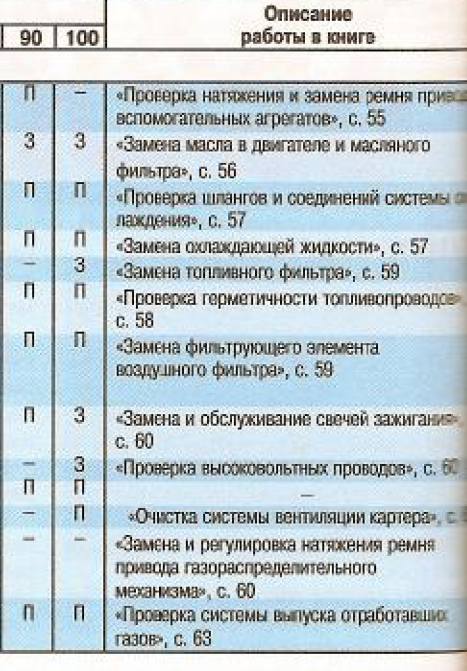

На 100.000 смотри мануал-- там всю машину перебирать надо. :grin:
