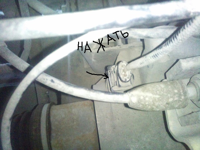

да, по времени мин 5, отсоединяешь фишку, откручиваешь болт на 10 помоему, и ввнимаешь датчик, установка в обратном порядке...)))

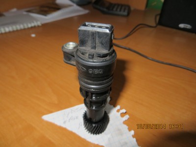

Подскажите если кто сталкивался.На ходу отказал спидометр после загорелся чек после перезагруски завожу машину еду,спидометр не работает через некоторое время загораеться снова чек,что делать :o авто тиго-2литра механика 2008г :(

Датчик скорости мог "умереть".
А насчет чека, ошибочки бы посмотреть, тогда и плясать в какую-нибудь сторону.

этим летом, с месяц - полтора назад, как говорится, боковым зрением, увидел, что стрелка спидометра при движении стоит на нуле. Через некоторое время - спидометр заработал. Стал внимательнее присматриваться - при движении спонтанные отключения, "чек" не загорался при этом. ( отключалось ненадолго). При отключении спидометра переставал работать и одометр (счётчик пройденного пути), что говорило о прекращении поступления импульсов от датчика скорости на приборную панель, а не о неисправности собственно прибора. Убедившись в исправности проводки от датчика, снял и вскрыл датчик скорости.
Сам датчик не предназначен для разборки, но аккуратный человек с правильными руками с этим справится достаточно легко. Внутри - вращающийся на приводном валике магнит, а на снимаемой части датчика ( с разъёмом) - платка с эл. схемой, залитая герметиком. После четырёх с половиной лет эксплуатации у меня, в полости датчика, где находится этот вращающийся магнит, было достаточно грязи - этакой ржаво-маслянистой гадости. Типа смеси воды с трансмиссионкой. ( много - это не литры, :) - это с учётом того, что в идеале там должно быть чисто и сухо...
Грязь вычистил, платку с электроникой очистил от компаунда и пропаял все пайки - детальки.. После снова загерметизировал - можно лаком, можно даже клеем - 88-м, БФ или таким подобным. Силиконовые герметики не рекомендую - они в таких условиях отслаиваются, а главное - при отверждении выделяют нечто типа уксусной кислоты. Что приводит к коррозии паек, что называется, с самого начала.
После всего этого датчик собрал, (проклеил по месту разборки и дополнительно зафиксировал). С того момента уже месяц езжу без отключений.Поначалу следил специально, теперь уже вернулся в "нормальный" режим езды, без ежесекундных поглядываний на спидометр... :)

Я в прошлом году, по дороге в Крым, наблюдал умирание датчика...
По приезде на место сразу заказал новый.... Заменил...
На отдыхе дни тянутся долго, и я тоже решил разобрать старый...
Акуратно - не получилось... Солумин, в некоторых местах дал трещину...
В середине было все - идеально. Залитую плату пробовал отчистить - все поломал...
Снимаю шляпу, перед Вашей выдержкой...

Спасибо всем за имфу,а где стоит этот самый датчик скорости,может тоже попробовать посмотреть его 8-)
Нед серпня 17, 2014 9:59
Повідомлень: 902
Звідки: Украина
Повідомлення Re: Спидометр
В корпусе картера коробки над левой полуосью. Если не ошибаюсь, то можно добраться, сняв корпус воздушного фильтра. У меня тоже были проблемы в своё время с этим датчиком. Глючило его сначала только в холода, зимой (сначала стрелка спидометра дёргалась, потом умирала на 0), а летом нормально работал. Затем и летом начались проблемы. Check не загорался. Заменили датчик и всё нормализовалось.

Спасибо за подсказку датчик нашёл снял.Вопрос в другом как его проверить на пригодность :o отпишитесь пожалуйста если кто знает :cars:

Я бы просто снял рабочий с другой машины и проверил. Но дело в нём 99%.

Всё мужики тема закрыта.Пришёл мне по интернетмагазину :telephone: датчик новый,поставил вё заработало как прежде. :idea: всем спасибо особенно shumic078 :frends:
