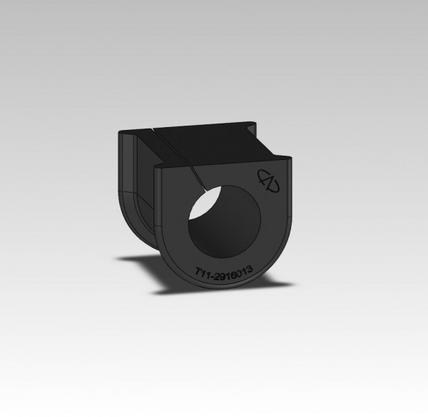

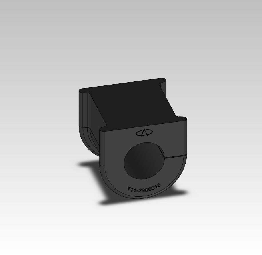

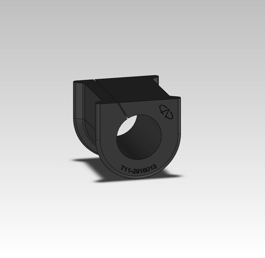

вчера сделал вторую попытку подбора от других авто, да и чертежи есть - но безрезультатно :(
пдставил куски старого ремня... но это ж не выход...
ребята, у кого есть хорошие отношения с продавцами в магазинах, распечатайте чертежи может что подберут.
- не дело каждых 10-15 тыс. менять... - не дело!!!

Повідомлення Re: Меняйте резинки стабилизатора!!
Блин, как я люблю такие сообщения....
Подходит - какой, задний передний?
Ставил - куда? Причом тут Мазда?
DenUA, по размерам москвичевские близкие к передним втулкам. Но купил оригинал, он порядком лучшего качества, после москвичевских. А лучше заказать у Алехи полиуретановые.
А причем тут Алеха? где почитать можно?
Вот по работе искал кое что- нашел ихнее производство, под Львовом. Вернее тут, уже, цех по полиуретану.
http://www.vtulka.net.ua
но насколько я знаю про полиуретановые изделия то советуют: НА СВОЮ машину ставить только то что имеет отдельный корпус. То есть - во время эксплуатации что-то разбивается (от этого никуда не деться) а твердостью материалов определяй - что разобьется!
Мне не льстит через год полтора покупать стабилизатор....
Я вот подумал - а может сделать еще одну обойму для наших втулок? по внешней стороне, где-то 1,5 мм толщины.
То есть: 1) Одеваешь втулку на рычаг. 2) На втулку одеваешь доп. обойму. 3) Зажимаем стоковыми кронштейнами.
Это как бы вместо этих подкладок. Только подкладки идут с одной стороны, с низу. А обоймой получится по всему периметру. По прикидке- раза в три дольше времени разбивать будет...
Что думаете???
DenUA написав:
Даже если как на чертеже R21,41 то это много, для нормальной работы должно быть либо 20 , или 20,5.
Вів грудня 11, 2012 10:04
Повідомлень: 1799
Автомобиль: Tiggo 2.0 ГБО
Если б так было - то так бы и нарисовал!
Чертеж делался с новой запчасти!!!
но если найдете такую же но с отмеченными вами отклонениями - думаю не кретично, и должно работать!
А вот изолента - ни в коем случае!!!! Это на 10 минут...!!!!
