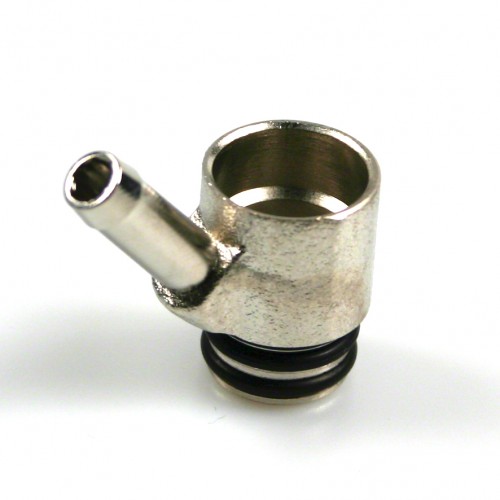

Вечер добрый.Кто ,что думает по поводу этой штуки.Это что бы дырки не сверлить в коллекторе.Как сильно может повлиять на работу движка.Форсунки сместятся чуть.

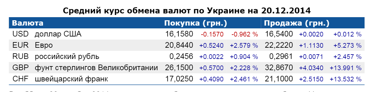

Я 20 декабря за эту же лабуду, заплатил у них 700 $. Правда ставили у черта на куличках, от них мастер учился и все приблуды у них же брал.
Так что ничего не изменилось--- наверное хорошая фирма раз цены держит на уровне.

Вечер добрый. Кто ,что думает по поводу этой штуки. Это что бы дырки не сверлить в коллекторе. Как сильно может повлиять на работу движка. Форсунки сместятся чуть.
Забавная штучка.
Подъем форсунки должен сместить впрыск, но это должно быть откорректировано ЭБУ. Если все настроено и работает--- то прибамбас никак не должен повлиять на двигло. ИМХО.

Я видел такие переходники в интернете, когда спросил у мастеров БРС, чего они такие не ставят, то пробурчали что-то невнятное. Но смысл понятен. Надо побыстрому установить и следующий. Качество особо не волнует. Поскольку уже врезки сделаны, то менять конструкцию не стал, хотя уже 2 раза переставлял штуцера из-за протечки.

bahabaha написав:
Я уже писал здесь на форуме, что эти штуки - хорошая альтернатива врезке штуцеров. На работу на бензине не влияет. Правда установить их можно не на всякую головку, так как бензиновая рампа приподнимется на 2 см. и уходит в сторону на 1,5 см. на некоторых моторах это сделать нельзя, так как уже что-то мешает. К примеру на "рено канди" (я уже забыл правильное название авто).
Сейчас у меня на двигателе митцу 2,0 стоят такие проставки и никаких проблем нет.

Из за проставок, расход на бензине, не больше, будет!? Ведь дюзы форсунок направлены строго на пространство зазора, при открытом клапане. А с проставкой будет, пылить уже выше, в основание коллектора. Тех доки , так гласят, однако.
Расход не изменяется и не может измениться, и угол (направление) подачи топлива не меняется.
Короче, не придумывайте себе проблемы.

На некоторых моторах меняется, но не так существенно чтоб курочить коллектор. Я давно за эти переходники, но рукожопы иногда морозятся через них ставить по выше описанным причинам.

Выше описана одна причина - не помещается бензиновая рампа при подъёме вверх и сдвига в бок. Ну, так если она не помещается, так причём здесь "рукожопы морозятся"? :-D

Туда куда не лезет такое даже не предлагают, ведь дюзы форсунок направлены строго на пространство зазора, при открытом клапане. А с проставкой будет, пылить уже выше, в основание коллектора. Тех доки , так гласят, однако.
У бмв например чек вылетает.
