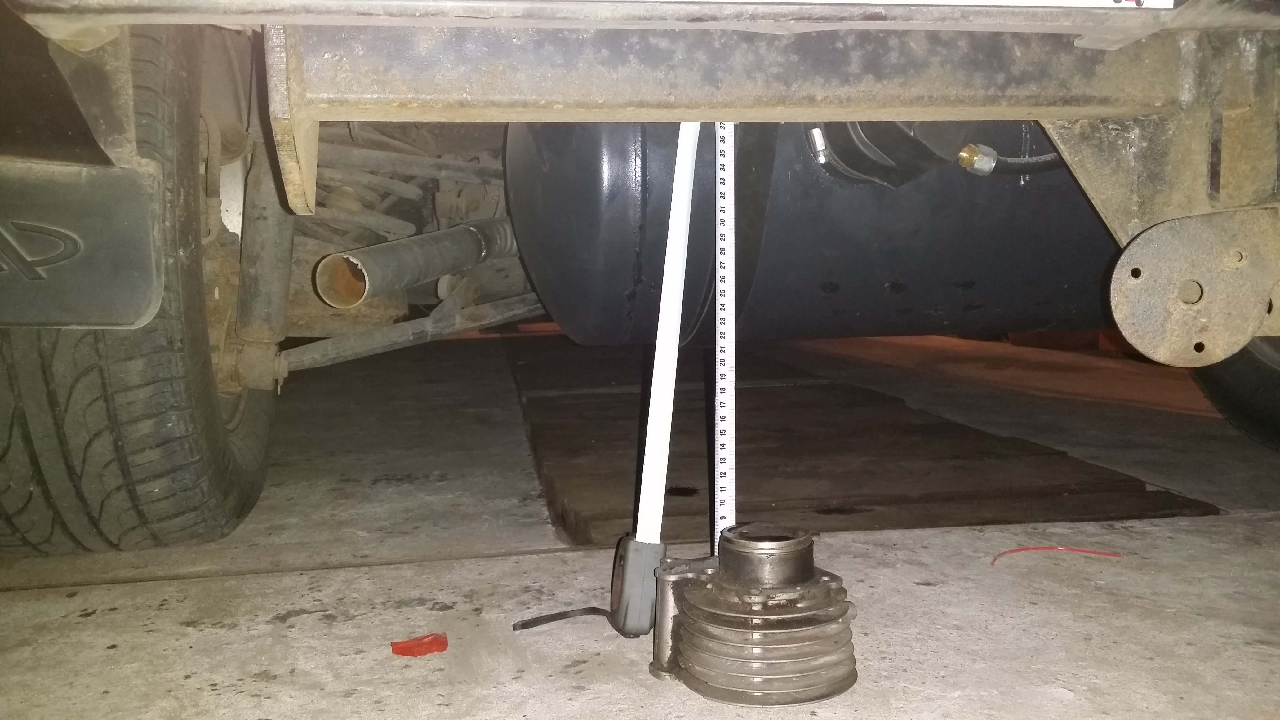

С глушителем вышла запара: уже подошла моя очередь, срочно пришлось решать что- то с глушителем, оббежал все магазины в округе, ничего подходящего нет. Взял то , что было- от ланоса, он длинной 400 мм, мне показалось, что подойдёт. По длинне подошёл, а вот по толщине не очень. Стоял вплотную к баллону. Вот, только что закончил его обрезать. Завтра покрашу.

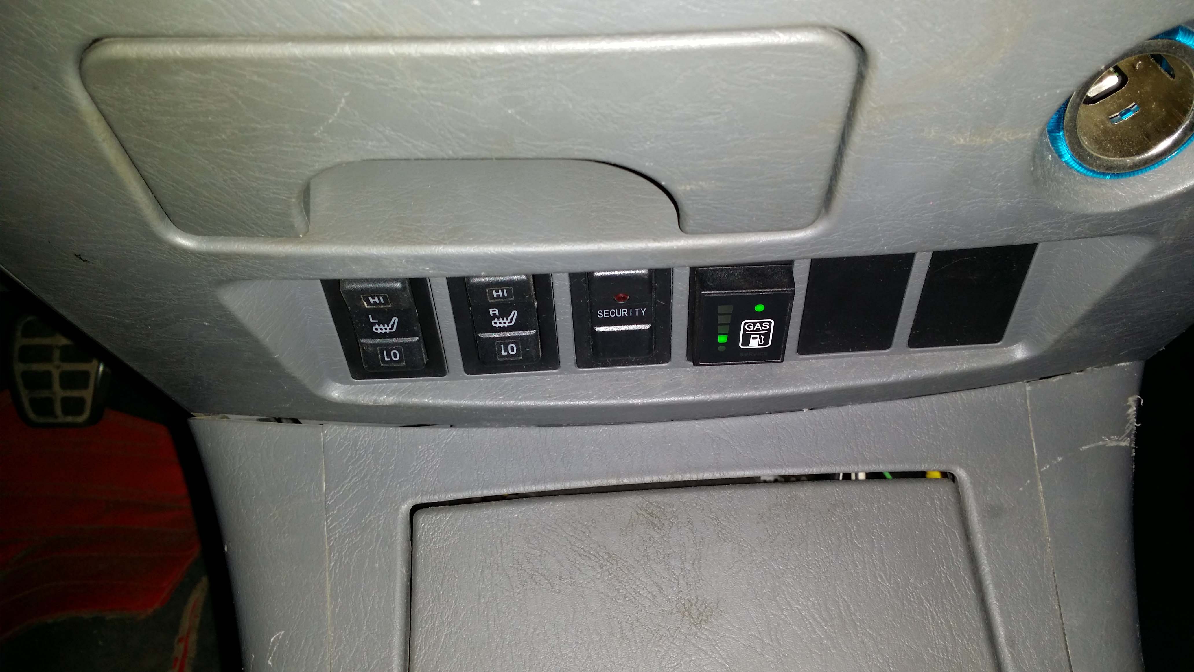

И самое главное: кнопка!

Кнопка, имхо, неудобно расположена. Мне тоже предлагали ее туда ставить. Не видны индикаторы. Поставил рядом с блоком крутилок яркости подсветки приборки и корректора угла наклона фар.
Ее состояние всегда видно глазом без наклона головы и из окна снаружи.
Хотя все дело привычки. Главное индивидуальное удобство и работосопособность ГБО.
