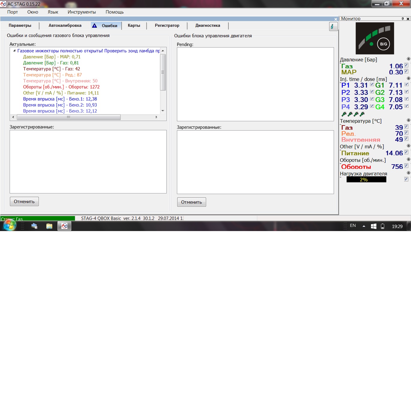

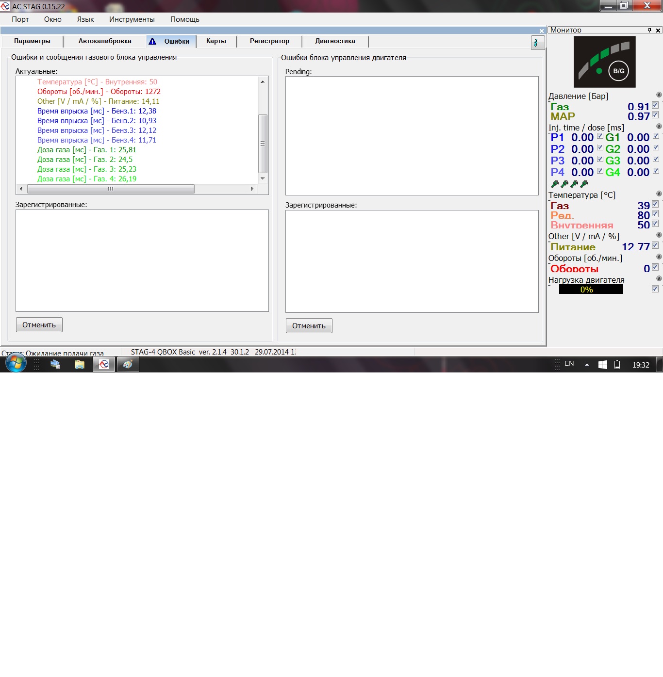

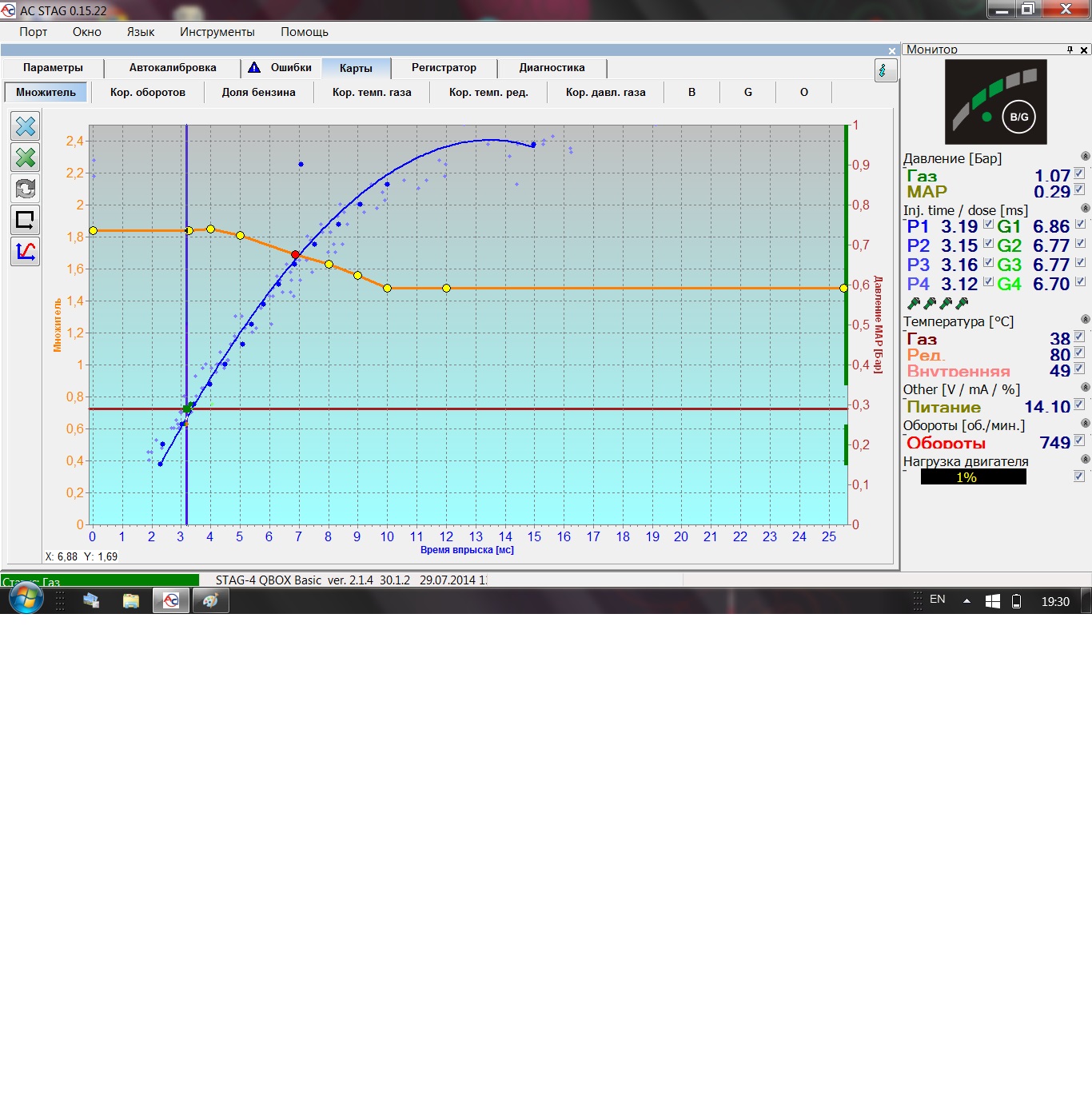

Специалисты кто, что скажет по этим данным на картинках? Форсунки хана красные.

А при каких условиях то что на 3й фотке происходит? Либо открыться заново не успевают, либо редуктор томасетто. У тебя шото время работы форсунок очень большое, что на холостых, что с нагрузкой, похоже на то что форсунки не справляются.
И на 2,4 ставят hana green, red этот мотор нормально не тянут, видать от этого и проблемы.
Яж уже писал выше hana green и kme silver, дешево и сердито.
Для тех кому установщики чешут шо занадто типа плохо, все херня, у другана на девятке стоит редуктор тот что 300 кобыл идет, с 10 трубой и врезкой в карб, так прет круче чем на бензе и 30 тык регулярного давания пизд.лей клапана почти не сели (1,5 пихло), правда жрет 14-15 литров, но то херня по баблу все равно дешево. Вывод газ надо переливать.
Расход газа надо подгонять если бенз 12, то газ 15.
Пт сен 18, 2015 21:09

KpoT, а что вы собственно хотите, чтобы вам сказали?

У него в каких то режимах форсунки не закрываются, я уже выше написал возможные проблемы. Тока у него на графике нет кривой работы газовых форсунок.
Вообще все эти проблемы вылазят из-за примитивности гбо 4, корректировка времени впрыска только вручную, само оно нихера не может сделать, типа obd коррекцию добавили, но то все равно лажа. Если еще компоненты криво подобрали, еб..тня обеспечена на длинные годы.

Редуктор томасетто Артик. Форсунки хана с ввёртышами. Сейчас ввёртыши под хана красные. Можно выкрутить и будут зелёные. Меня смущал расход газа 15-15.5 литров. Трасса-город. Преимущественно трасса. Графики я перед снимками совместил. Газовый и бензиновый. Хотел просто услышать мнения людей вообще в целом по моим данным. :D

AndreTiggo, ну вот я её и не увидел, и согласитесь, просто по скринам без кривой газа, скринов других настроек и описания проблемы не совсем ясно, чего от тебя хотят.
KpoT, мало данных для какого-либо мнения. И как по мне, для 2.4, если с динамикой всё в порядке 15л/100км как бы норм расход.

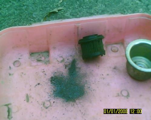

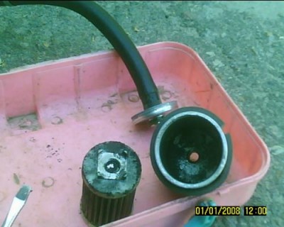

На выходных сделал ревизию фильтрам газовым. Пару фоток сделал.
Фильтр паровой фазы довольно чистый оказался. Протер грязь тряпочкой и назад установил.
Вложение:
lpg_filter1.jpg [ 29.84 КБ | Просмотров: 2237 ]
А из фильтра на жидкой фазе мусор высыпался кучкой. После снимка постукивая по корпусу вытряс еще столько же.
Вложение:
lpg_rubbish.jpg [ 23.54 КБ | Просмотров: 2237 ]
Вердикт - на жидкой фазе раз в 5 ткм менять можно.

KpoT писал(а):
Редуктор томасетто Артик. Форсунки хана с ввёртышами. Сейчас ввёртыши под хана красные. Можно выкрутить и будут зелёные. Меня смущал расход газа 15-15.5 литров. :D
Редуктор гамно. Кто такие ввертыши? Рекомендуемый диаметр входных штуцеров указан в мануале к форсункам. Хана копия японских keihin, там сменных жиклеров нет. Нормальный расход.
Надо не только кривые совмещать, а с коэффициентом пересчета еще работать, желтая линия или в числовом варианте на вкладке карта. Совместить кривые только 30% всей работы, я уверен, что они со временем у вас расползаются. Вот если правильно настроить коэффициенты вот тут поможет obd коррекция поддерживать их в нормальном виде.
http://forum.chrysler-dodge.ru/index.ph ... pic=142267
Тут штрих подробно расписал что нужно делать.
