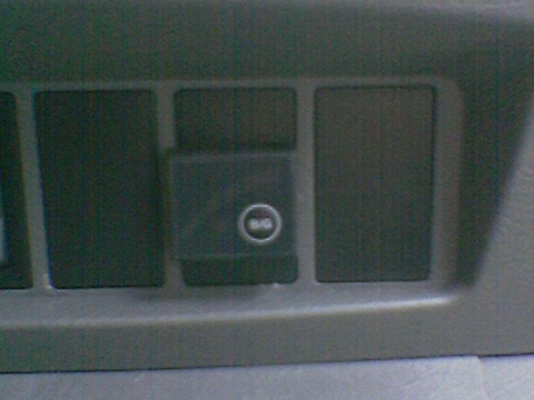

Кнопка включения газ бензин вместе с показателем уровня газа в баллоне:

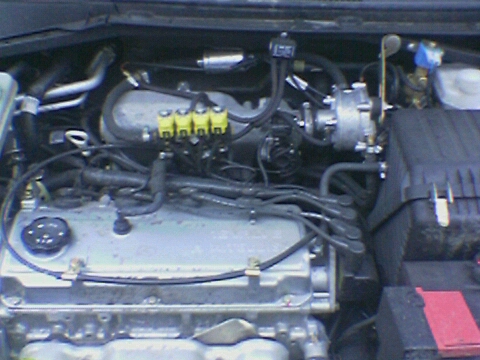

вот так выглидит моторный отсек после установки ГБО :?

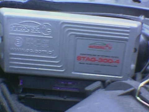

вот такой блок управления я установил на своего тигера :-P

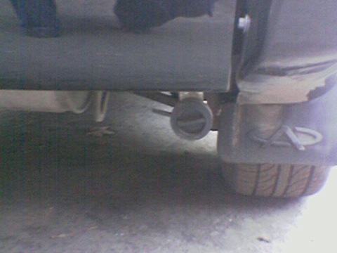

место установки для заправочного пистолета пилять бампер ка джитроник не захотел :-D :-D :-D :-P

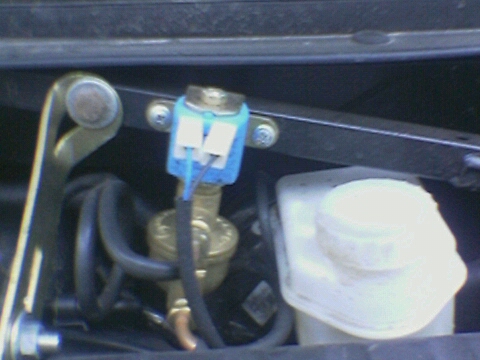

так выглядит электроклапан

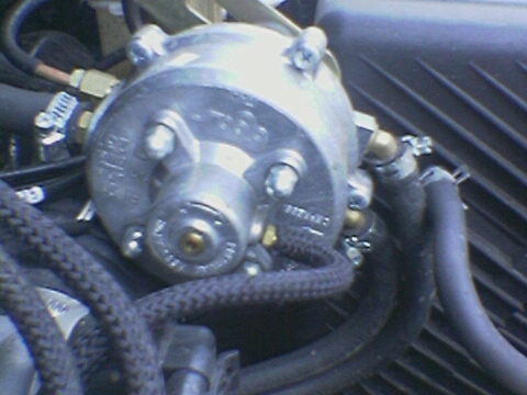

установка редуктора только по ходу машины и не как иначе :P

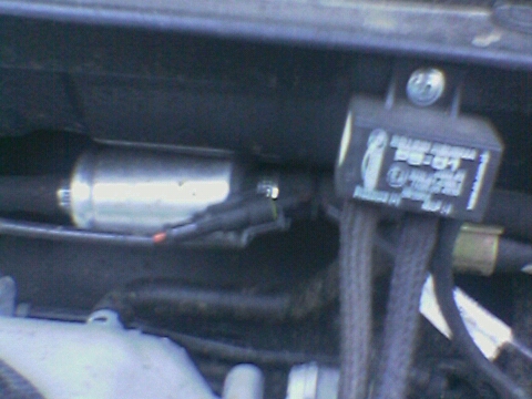

датчик и вдали белый бачонок, это фильтр замена через каждые 30 тис. км пробега приблизительная стоимость 50-65 грн. в зависимости от производитля а черная коробка датчик давления тоже может выйти из строя 8-)
