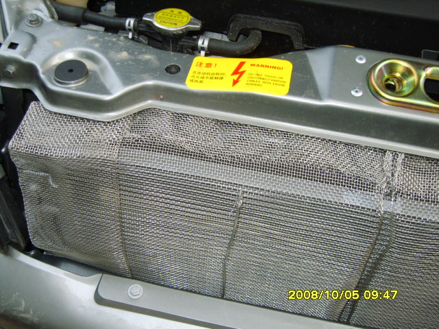

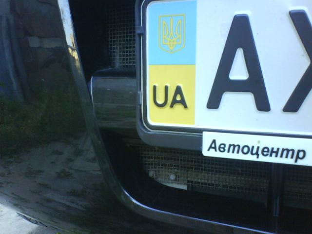

Ребята, дочке, както подарили букет цветов. Цветы били украшены Белой пластиковой сеткой. Размер ячейки очень маленький, не больше 2 мм.
Так как она со временем стала никому не нужной, приспособил ее для защиты радиатора. Верхнюю часть сетки вставил между радиатором и уплотнительной резиной. Нижнюю часть надел на резьбовую часть болтов крепления.
Эффективность поражает. Ни одной забитой ячейки. Так как сетка амортизирует мухи после высыхания самоудаляются.
ПРОСТО, ДОСТУПНО, ЭФФЕКТИВНО. Удачи. :-P

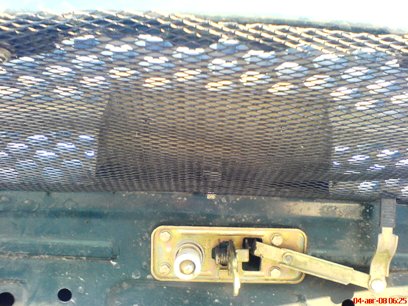

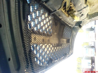

а вот мой выход(сетка-метал на автобазаре 25грн)

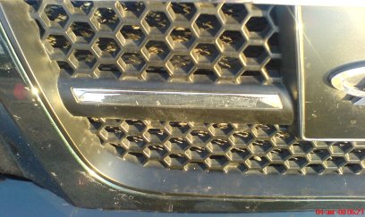

Вот такой вариант еще увидел:

Решил установить сетку на бампер и решётку радиатора. Причина понятна - насекомые и камни, жалко радиатор. Предлагаю подумать вместе как это сделать грамотно, стильно и качественно. Желаю всем и себе успеха!

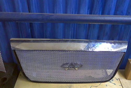

если воспользоваться поиском то можно найти много обсуждавшихся тут решеток для Тигры и технологии установки
как эту.

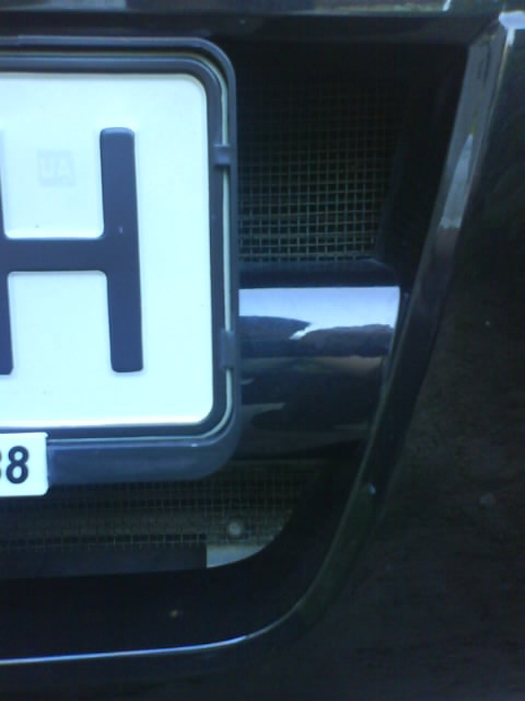

Повідомлення Re: Сетка на бампер и решётку радиатора
Ну собственно так, решетка из нержавейки, закрывает только бампер, на капотную часть тоже вырезал но ставить не стал, крепится в натяг на гаечках с двух сторон (видно на фото), в верхней части обернуто резиной и очень надежно уложено (опять таки в натяг) в выемку бампера, сидит мертво, не шелохнется (на фото не видно) :)

Я так понял - ты сетку прицепил прямо к радиатору (слишком близко), если попадёт в дефлектор камень или мелкая птица - рёбра радиатора погнутся.
Думаю прицепить сетку именно на внутреннюю сторону бампера, чтобы она была далеко от радиатора. В случае любого повреждения радиатор не пострадает. ИМХО.

Она идет под углом к радиатору, т.е. в нижнем креплении примерно 6-7мм от радиатора, в середине радиатора уже 5-6 см до неё
