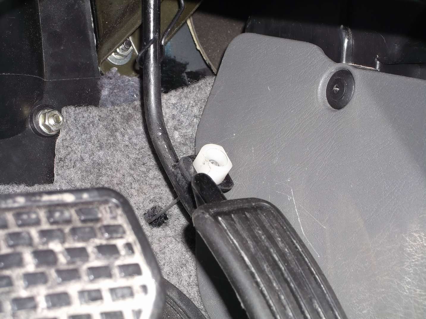

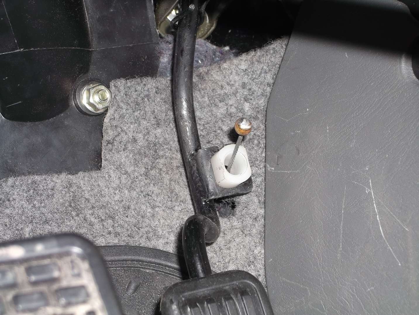

В кузове в районе педали, между трубками ГУРа и рулевой рейкой сверлится дырочка на 12 мм, туда вставляться штуцер (рисунок из предыдущего поста) и прикручивается гайкой. в него вставляется оплетка троса и трос.
Далее к тросу припаивается шарик с дырочкой и собирается вот так...
