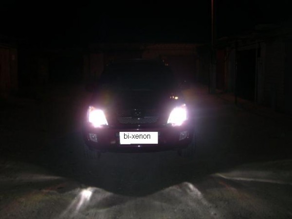

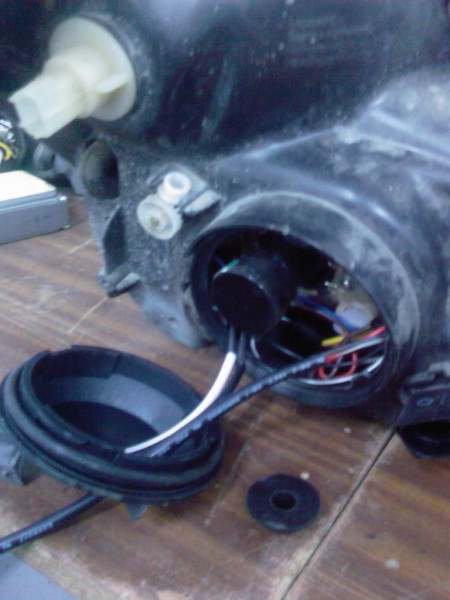

Поставил себе Биксенон "Kaixen K2 50W"5000К(корея, 430у.е.)
Вечером ещё не ездил. Свет чисто белый без желтизны и голубизны.
Теперь хочу в противотуманки поставить ксенон

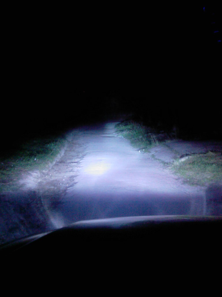

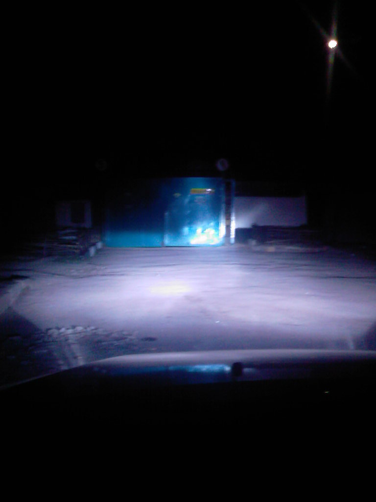

При установке ламп родные отражатели упёрлись в отражатель родной фары, поэтому снялись отражатели с ламп, что и было ошибкой, появились блики, не правильная фокусировка и дальний был такой же как и ближний. Поэтому были сняты родные отражатели и поставлены родные отражатели ламп, как результат отличная фокусировка и ближнего и дальнего, показалось даже что и свет стал сильнее что ли. Свет отличный, ни желтизны, ни голубизны, чисто белый, продавец не обманул. Скоро буду ставить ксенон 6000К в противотуманки. в Симферополе предлагают скидку установщики на две машины, желающие присоединяйтесь.

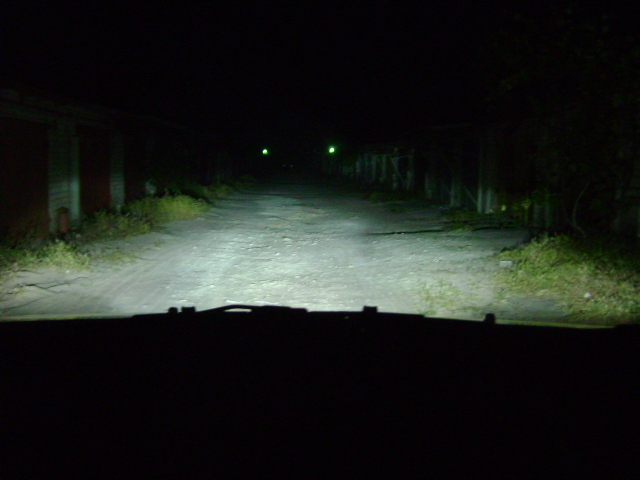

Примерно светят вот так.
Комментарий к файлу: дальний
Photo-0051.jpg [ 112.16 КБ | Просмотров: 3100 ]
Комментарий к файлу: ближний
Photo-0050.jpg [ 72.83 КБ | Просмотров: 3101 ]
Вс апр 05, 2009 9:26

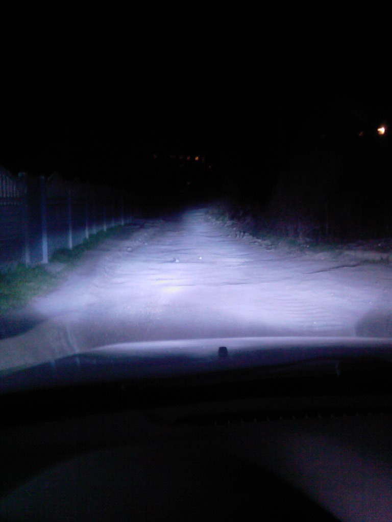

Ставили то спецы, не я !!!
Специально написал, чтобы остальньные не велись на предложения спецов снять отражатель с ламп, потому как никто про это никогда не писал нигде. Настройка фокусировки заводская была отличная, поэтому не хочу трогать. На фотке помоему просто дорога узкая(асфальт), поэтому свет боковой теряется на земле. Как нибудь сфотаю на нормальной широкой асфальтной дороге и вылажу.
Да забыл, ну и лампы габаритов поменял на диоды, неплохо смотрятся. Да и в салоне все на диоды(белый свет)
Photo-0048.jpg [ 77.17 КБ | Просмотров: 3340 ]
Вс апр 05, 2009 9:56
Зарегистрирован: Пн май 05, 2008 23:13
Сообщения: 119
Откуда: Симферополь
Автомобиль: тигго
Сообщение Re: Тип лампочек в противотуманках

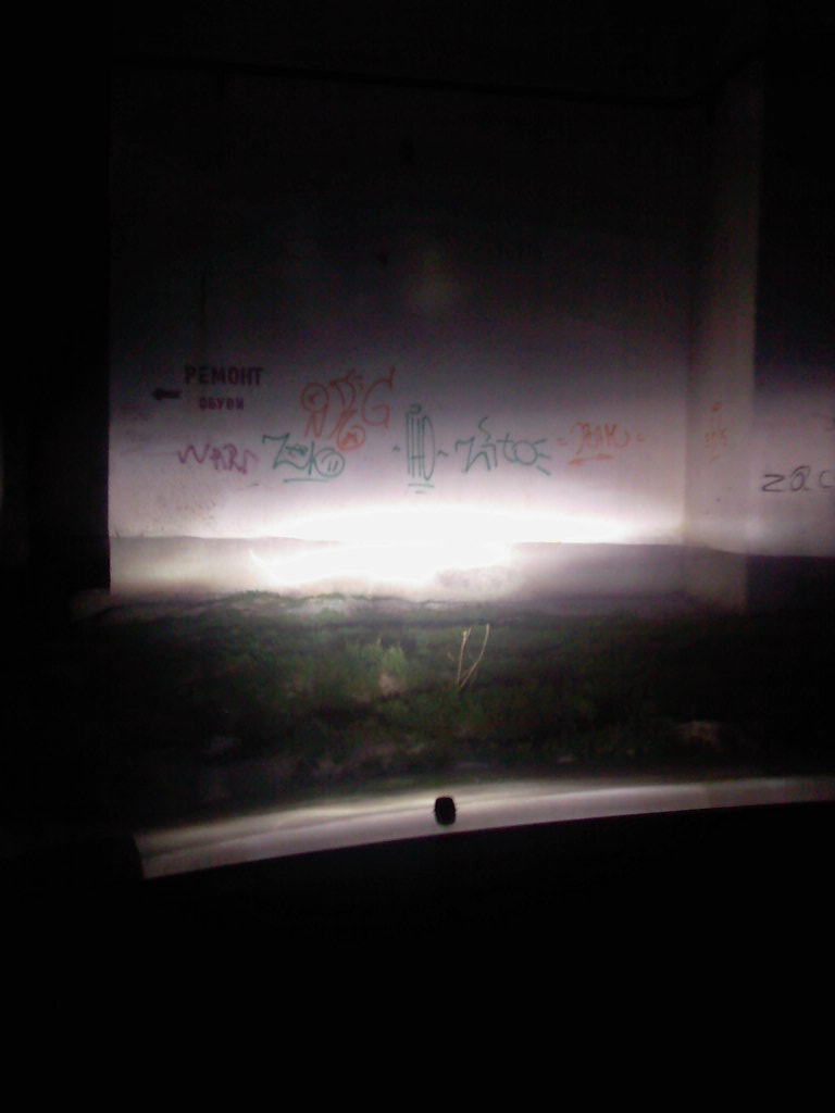

Поездил недельку, присмотрелся.
Поставил назад родные отражатели.
С родными отражателями ламп, блик прямо в лицо встречке, с родными отражателями фар блик исчез, есть небольшой блик справа по воробьям на ближнем, дальний абсолютно отличный, а в целом очень даже неплохой биксенон.
Photo-0075.jpg [ 56.69 КБ | Просмотров: 3340 ]
Photo-0079.jpg [ 51.97 КБ | Просмотров: 3339 ]

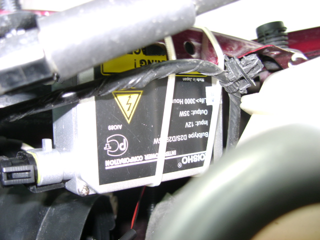

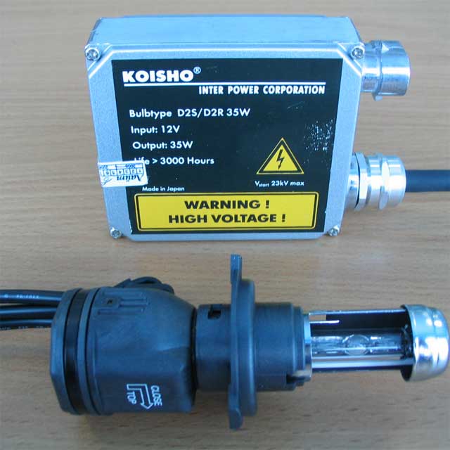

Вот наша бишка: koisho. лампы galaxy 6000K
.jpg
.jpg [ 36.47 КБ | Просмотров: 3340 ]
Сб июн 06, 2009 18:21
Сообщения: 119
Откуда: Симферополь
Автомобиль: тигго
Отражатели родные оставил или нет?
Сб июн 06, 2009 20:49
Зарегистрирован: Пн дек 01, 2008 18:35
Сообщения: 91
Откуда: Н.Каховка
как было так и поставил

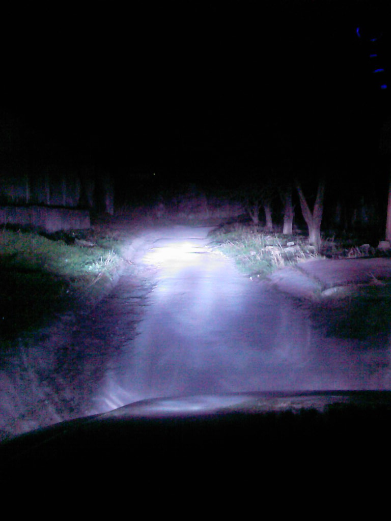

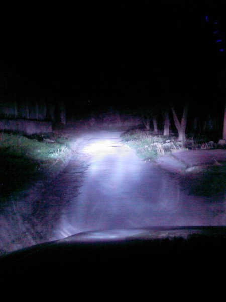

лобовое стекло тонированное
DSC03598.JPG [ 138.87 КБ | Просмотров: 3337 ]
DSC03599.JPG [ 144.18 КБ | Просмотров: 3338 ]
ssxwxd.JPG [ 38.53 КБ | Просмотров: 3337 ]
DSC03640.JPG [ 141.33 КБ | Просмотров: 3338 ]
DSC03638.JPG [ 141.86 КБ | Просмотров: 3337 ]

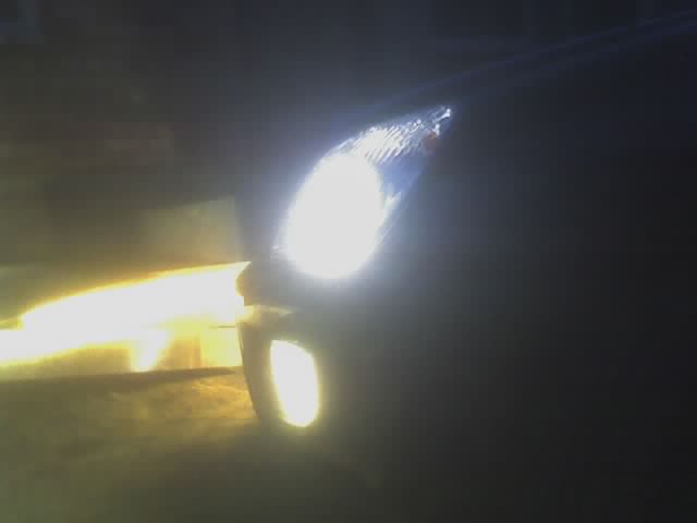

не вижу разницы. вот свет с ломпочек галогенок 55/60 Н4 за 70 гривен пара - синии
01-07-08_2119.jpg [14.26 КБ]
01-07-08_2118.jpg [13.06 КБ]
01-07-08_2117.jpg [11.23 КБ]
01-07-08_2114.jpg [16.76 КБ]
