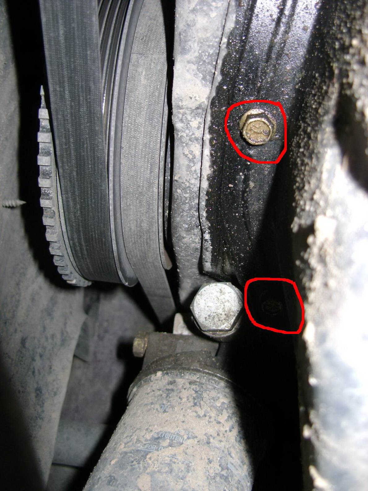

Какие ещё могут быть симптомы утечки масла кроме маслянного фильтра и сальника коленвала? Кто знает подскажите[/quote]
Было и такое, на ТО подтянули крышку, пока все ок.

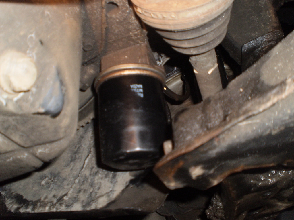

Огромное спасибо за фото!
Сегодня смотрел на яме, сочится (сопливит) масло по фильту маслянному. По ходу- редукционный клапан не открывается и масло выдавливает через уплотнение фильтра. Больше китайский родной Тиговский стаувить не буду. Но посмотрю ещё согласно твоему фото место сальника коленвала.
Заехал к ребятам на офис, чтоб посмотрели по коталожному номеру маслянный фильтр. Я им родную упаковку с митц. фильтра дал SMD 360935 . Показали несколько видов фильтров - дешёвых и подороже, где есть редукционный клапан, а где имитация его. Чёрт его знает, лучше не экономить. В следующий раз куплю подороже.

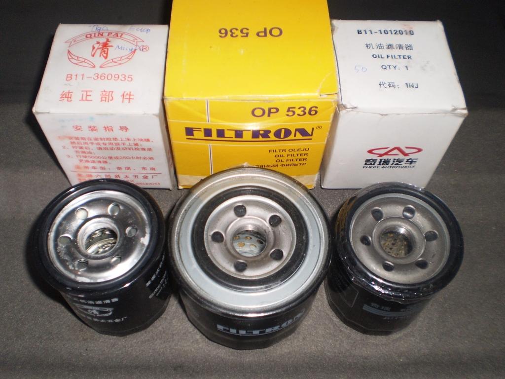

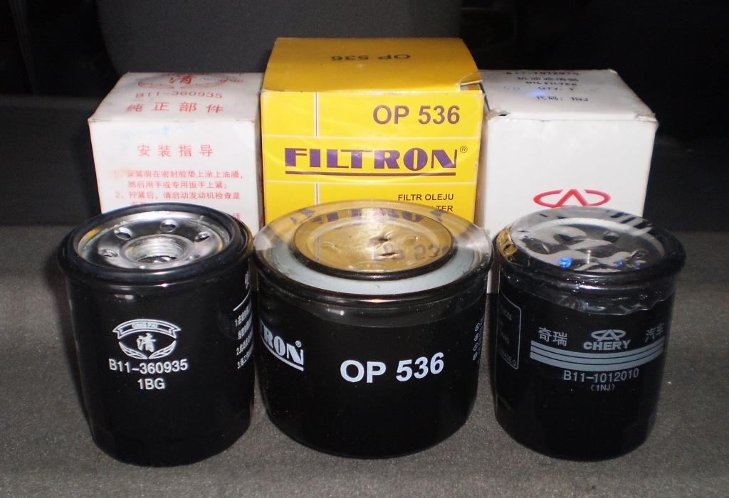

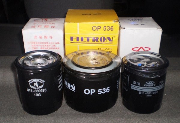

Решил я поменять в своей машине масло.
Поиск фильтра не заставил долго искать есть родные на тиго есть и другие которые подходят.
Я взял фильтрон для пробы который стает как родной но это для промывки двигателя.
Первое что меня удивило это то что фильтр который стоял у меня таки родной и плохо был затянут.
Поверьте на слово разные фильтра Я откручивал но так легко еще не доводилось но потеками и не пахло . :no:
Просто прикоснулся и он откручивается это дало мне задуматься о том что сказано было другими выше.
Если у него такое усилие было в зажатом положении то и не удивительно что будет когда то слезится масло.
Но Я не думаю что его так легко затянули тогда почему у него такое состояние на откручивание. :(
Может быть необходимо через промежуток времени его подтягивать это я про родные фильтра.
Как предстоит дело с аналогами данного фильтра у них что тоже есть проблемы.
Проверьте у себя затяжку ваших фильтров он должен от руки затягиваться и также но уже чуть сильнее откручиваться.
На закуску фото с разницей в фильтрах 2 родных и фильтрон ( и цена в два раза разная ).:bye:

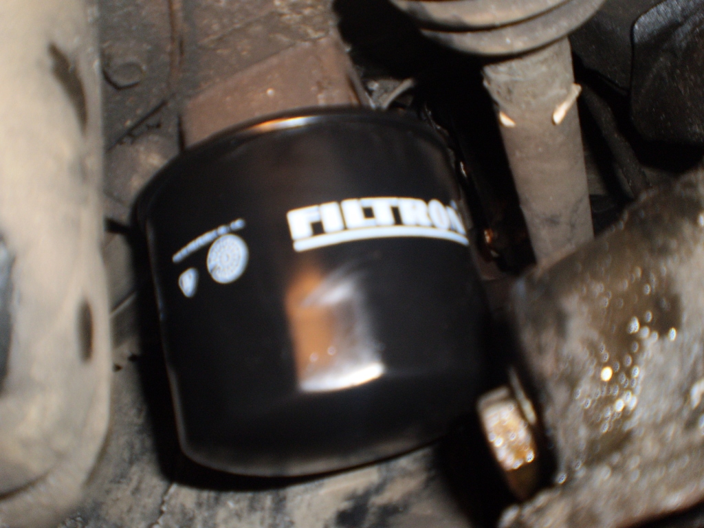

Ну это вообще. :viking: Отъездил сегодня почти 60 км по городу ставал раз 5 на опредиленное время.
А вот в чем дело приехал домой залез под машину а фильтр дальше закручивается.
Я же вчера его от руки нормально закрутил все было ОК. Что за ерунда не понимаю.
Не думайте сила затяжки поверьте нормальная и всегда от руки смогу открутить..
У меня сейчас установлен родной. Что скажете как там у вас дела с этим делом ?
Будьте внимательны. :bye:
