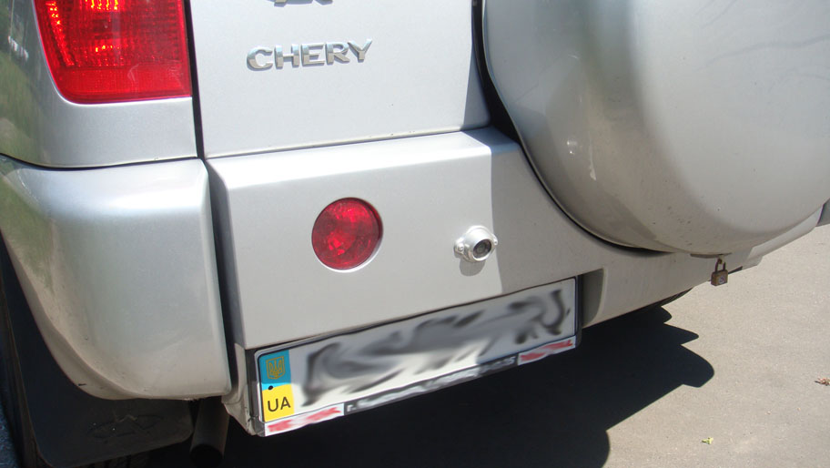

Pros написав:
Olegalex написав:
Pros
А бампер снимал как, а то я попробывал снять и клипсы поломал и где их взять?
бампер не снимал. ухитрился протянуть путем меткости глаз и ловкости пальцев.
на каждый датчик идет отдельный провод (разной длины для удобства) и его легко отдельно вытаскивать куда угодно. потом, все 4 датчика/провода подключаются в блок управления и от него уже идет один провод на экранчик.
самое жалкое что пришлось делать - это сверлить новый бампер. в наборе шло специальное сверло по диаметру датчика.
вот нашел комплектацию и внешний вид http://www.avtozvuk.ua/info.php?id=2725
А на индикаторе циферки можно переворачивать, чтобы в зеркало заднего вида смотреть?

yaric написав:
Pros написав:
Olegalex написав:
Pros
нет. ничего не переворачивается. все как есть. клеится сверху на торпеду.

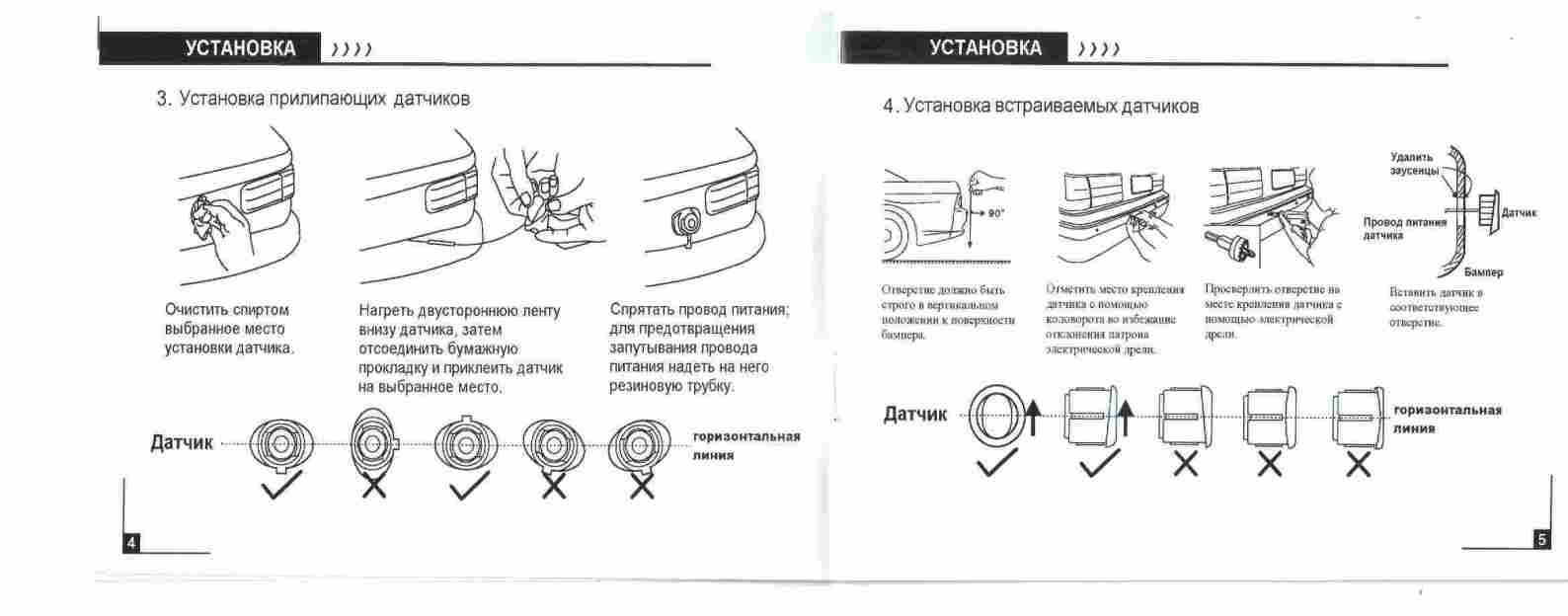

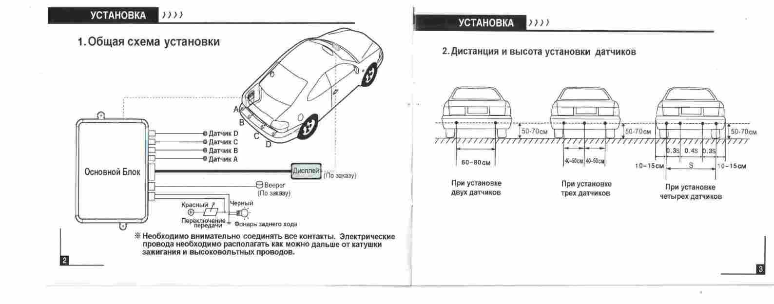

Повідомлення Re: Установка парктроника и камеры заднего вида
отсканировал инструкцию к парктронику. устанавливать самому - ничего сложного.

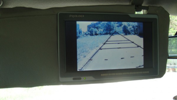

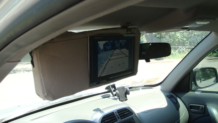

Вдвоем с отцом сделали все своими руками:
Список комплектующих:
1. Купили автомобильную камеру заднего хода (около 100$)
2. LCD - экран Prology (с видеовходом ) уже был, не помню откуда взялся
3. обычный AV - кабель
4. двухпозиционный выключатель вкл/выкл
Метод установки:
Разобрали водительский козырек - остался металлический каркас и все пластмассовые части.
Вставили в него дисплей и облепили кожей настоящего дерматина.
Оторвали пластмассовую накладку (сломался всего один пистон, по сей день езжу на 2-ух оставшихся) и установили камеру.
Соединили проводом камеру и дисплей.
Питание вывели на выключатель, который установили в свободном слоте, справа от кнопок обогрева сидений.
Выложили сзади машины палками 2 линии по линии колес и поперечные линии, и зарисовали все маркером на экране (теперь парктроник не нужен)
Фото:

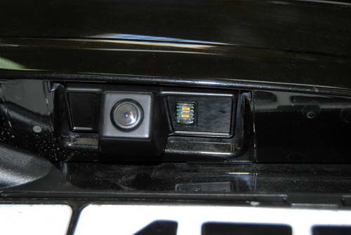

Повідомлення Камера заднего вида

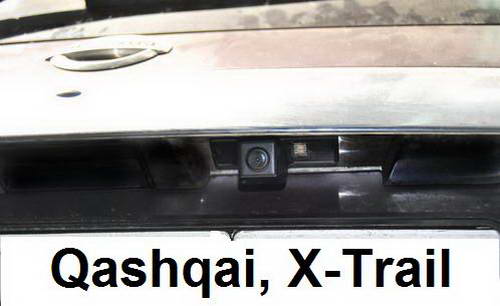

вот блуждая в инете нашел такие девайсы
а именно камеры заднего вида которые вмонтируются вместо плафона подсветки номера
далее как я понял проводится к голове или монику
в корпусе есть диод для подсветки номера
те кт оставил камеры в бампер сверлили его и потом ставили, ругались на то что запаска ухудшает обзор
думаю при таком варианте проблемы не будет
кто что думает?
Пон листопада 30, 2009 15:21
Повідомлень: 219
Повідомлення Re: Камера заднего вида

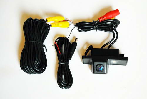

Повідомлення парктроник и его альтернатива
как извесно на тигре парктроник до одного места так как геометрия задней части + запаска сводят в сумме к неточности в работе датчиков
доказано на рус форуме
не ставил типа нафига если все равно не работает нормально
не давно в закрытых гаражах сдавал задом , за мной стояла машинка
ну блин тигр то шире по зеркалам боковым ее уже не видел только по заднему
как всегда оно чуть удаляет .. ну короче слегонца задел
благо что на запаске колпак нах давно снял
тигговский заводской парткроник (запаска) взяла на себя удар ну короче все мирно и без пыли
начал искать вариант решения проблемы , так как очень часто по городу приходится влазить в щели (именно так ))) )
варианты были: парктроники - нах см. выше, линзы (как по мне не вариант), камеры заднего вида
решил разобраться в последних фичах
прогресс дошел до того что камеры даже без подсветки ночью показывают на ура
посмотрел работу на корефанской машине решил подумать над таким вариантом
первая проблема куда подать картинку
варианты: мелкий экран приклеянный на ту же торпеду, зеркало заднего вида с экраном, голова 2 дина
как по мне первый хоть и самый дешевый но колхоз, последний пока дорого 700 уев очень как лень выкидывать летом
остановился на второй варианте зеркало заднего вида с экраном, во 1 не очень дорого , во 2 эргономично
камеру подобрать на тигго тжко от рава не катит , + рав европа номер в центре а у нас сбоку
подобрали камеру от камрика 40
собираюсь на днях ставить
фото:
зеркало
камера
камеру буду ставить в правый угол там где номер
как сам видел камеры с 0,2 люксом ночью показывают зае... классно короче
и есть разметка
как будет установлено сделаю фото отчет
