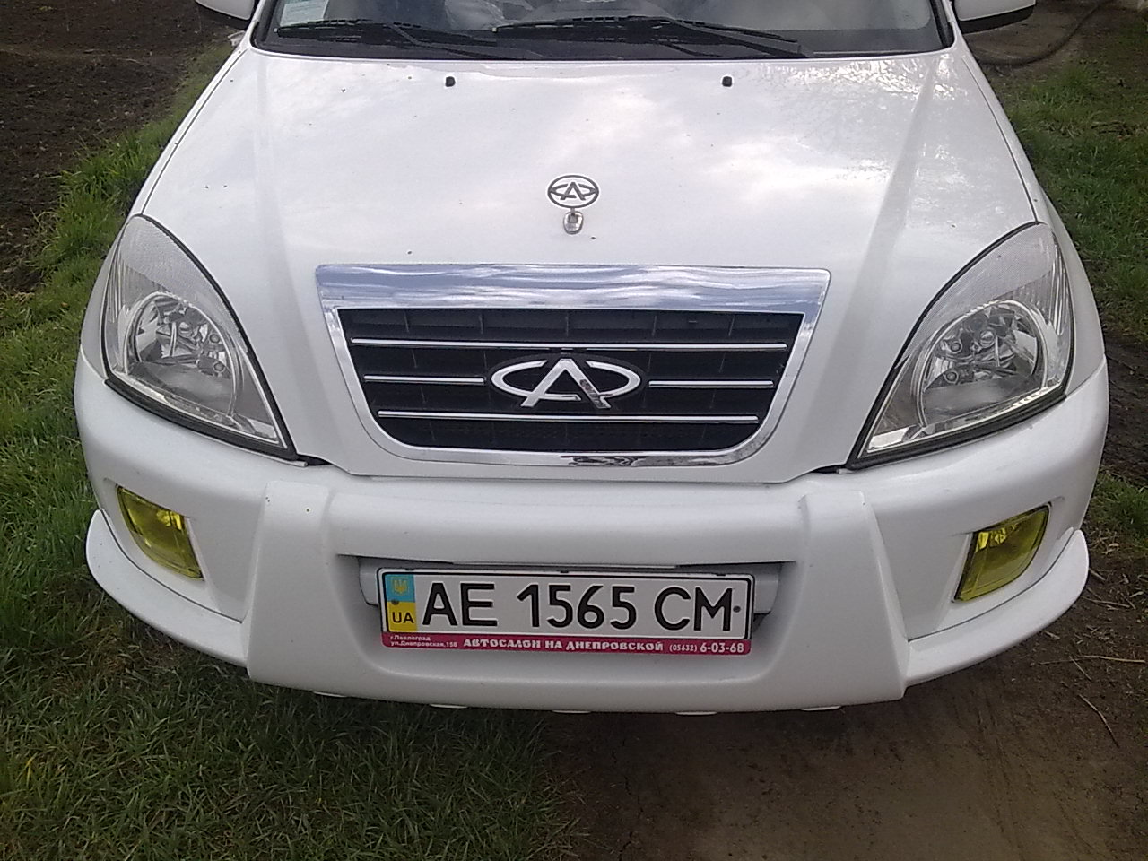

Ребята - кто реставрировал фары, чем покрыть после полировки?
Заводской лак местами облупился, пластик стал матовый...
попробовал пастой - хорошо полируется, но чем защитить?

Повідомлення Re: Некоторые проблемы и их решение
Костя, естественно плёнкой для оптики. Я думал что это все знают...
спасибо - хороший вариант...
ты себе делал?
где ее покупают? а то сходу не могу даже название найти чтоб поиск правильно забить...
На противотуманке (правой) уже год ездит.
Пленка для смартфонов. В средней ценовой категории (5уе за 1 дм2).
DenUA написав:
ты себе делал?
Делал, только на противотуманках и в жёлтом цвете (они разные бывают)
В поисковик забей "плёнка на фары" - выдаст массу вариантов, в том числе и прозрачную бронировочную, цена в районе 150 грн. п.м, ширина 30 см. Клеил сам в гараже, из проблем только у жены её фен отобрать... :-D
DenUA написав:
...попробовал пастой - хорошо полируется...
Вопрос по посту - чем полировал и как?
Valiok написав:
...Клеил сам в гараже, из проблем только у жены её фен отобрать... :-D
А поподробней технологию, в смысле что и как, можно? Фен не проблема....
Спасибо за инфу!
Знач так... Записывай!
1. Фару снимаем, полируем (или чё там с ней надо делать), обезжириваем антисиликоном, даём просохнуть (это быстро)
2. Берём плёнку, снимаем с неё защитный слой (он с обоих сторон) и наклеиваем на фару в центре стекла, края разглаживаем в стороны, подогревая феном, от нагрева плёнка становится мягкая и тянется, следим чтобы под пленкой не оказалось пузырьков воздуха, если пузырёк всё таки попал под плёнку - нагреваем, отрываем, выгоняем пузырёк и клеим по новой, разглаживать лучше резиновым шпательком, на краях фары плёнку заворачиваем на обратную сторону фары и там подрезаем все бока. Работы проводить лучше с помощником - не хватает третьей руки.
3. Нанесённую плёнку на фару прогреваем по всей плоскости для усадки и утягивания, даём остыть, снимаем с плёнки верхний защитный слой (если помним, их 2 - сверху и снизу). Всё! Ах да - НЕ МЫТЬ КЁРХЕРОМ ПЕРВЫЕ 3-4 ДНЯ!!! Это важно.
Из свойств плёнки: при нагреве размягчается и тянется, если не тянуть при нагреве - уменьшается в площади (как пластиковая бутылка)
Видео в ютубах дофига с подробными инструкциями, есть два способа нанесения плёнки, мокрый и сухой, я выбрал сухой.
Ayax написав:
DenUA написав:
Даже самая простая зубная паста подойдет.
Но рекомендую в два этапа:
1 - Паста "Темпо" для полировки царапин на авто. (она довольно сильно снимает, поэтому аккуратно!!!)
2 - Зубная паста (любая). Полируем до блеска!

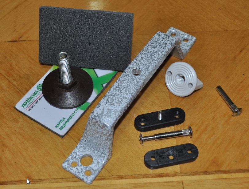

Возникло желание вытянуть небольшую вмятину на дверце. (На СТО цену назвали негуманную) Посмотрел ролики на Ютьюбе, цены на Алиэкспресс... и отправился на рынок к ларьку с мебельной фурнитурой. Приобрел дверную ручку алюминиевую, 2 ножки круглые, 2 ножки продолговатые, несколько винтовых стяжек. 5 минут работы напильником и дрелью и получился стартовый комплект PDR инструмента. Белый грибок - это гайка крышки унитаза. У всех грибков сточены фаски и рассверлен потай под винтик. Большие опоры термоклеем приклеены к пластиковым картам, с другой стороны которых наклеен пеноизол. Завтра буду испытывать приспособу в работе.
Нед лютого 19, 2017 0:54
Ооо.... :o Это интнересно!!! Игорь, Давай продолжение в подробностях!!! Мне тоже надо на крыше маленький косяк убрать - локтем продавил...
