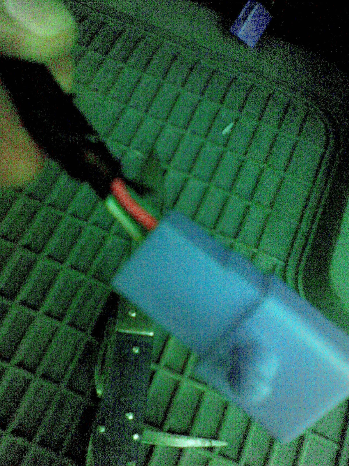

СЕГОДНЯ ПОМЕНЯЛ КЛЕМЫ МЕСТАМИ теперь LOW спина+задница* :-D греет умеренно :) HI спина+задница* греет сильно!!! :-P :ura: :ura: :ura: з.ы...и я Вам скажу, это на много удобней! садясь в холодную погоду в машину у меня мёрзла не только спина... теперь обогревается всё в комплексе :-D да ещё и с регулировкой температуры :buba:
Для решения задачи надо поменять два провода местами:
- разъединяете разъем (голубого цвета)под водительским сиденьем, нужен разъем к которому подходят не два проводка, а пластиковый гофрошланг
- берете в руки часть, выходящую из кресла с гофрошлангом
- поворачиваете его лицом к себе (проводами от себя,так что бы два тонких провода были внизу два толстых сверху(в моем случае это красный и зелёный) один сбоку(чёрный))
- чуть чуть поддеваете ножом или иголкой пластмассовый фиксатор над клеммой(внутри разьема)и вынимаете две верхние клемы (не привязыватся к цвету,на сколько я понял из сайта российских коллег провода могут иметь разные цвета)из пластикового разьема.
- смените их местами
- задвигаете клемы в разъем до упора
В пассажирском кресле отсутствуют тонкие провода=т.е. нужно поменять так же верхние клеммы(в моем случае один из них был другого цвета=синий и красный)на месте тонких проводов пустышки!

Под руководством Жеки-Панды поменял провода на подогреве, чтобы было правильно и соответствовало надписям на кнопках.
Я вам хочу сказать процесс этот не легкий и требует в идеале наличие фонарика и цыганской иголки (без иголки вообще никак) и терпения чтоб не раскрошить там все и вся)))
