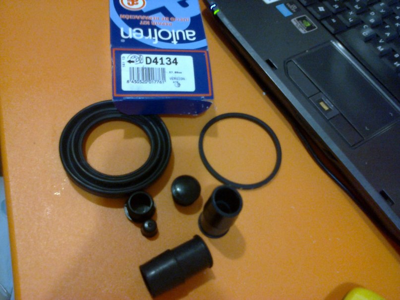

Здравствуйте.Кто нибудь встречал ремкомплект переднего тормозного цилиндра в суппорте (пыльник и резиновое кольцо)? Клинит поршенёк в цилиндре.

Ремкомплект переднего суппорта Febest 0175-ACA20F.

А для какого диаметра цилиндра в супорте этот рем комплект № D4073. На коробочке есть написан диаметр.У нас применяются супорта с разным диаметром цилиндриков.

Для супортов с диаметром цилиндра 57мм. подходит ремкомплект AUTOFREN D4134.Цена 66грн.

а у меня 56мм а с какой подходит?

ВИКТОР 3613, Там прямо на супорте сверху выбито 56?
ЭТО БРЕХНЯ .Я СЕБЕ купил а ни вообще не такие

Я на этой "брехне" уже пол года езжу. Померяйте диаметр поршенька,а потом покупайте ремкомплект. .Как говорил Аркадий Райкин "не умееш-не лезь"

D4134

И что в этом ремкомплекте для супорта не так?
