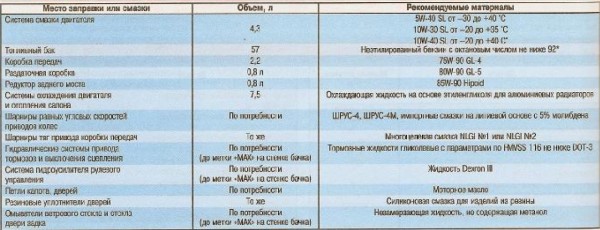

Вот на российском форуме нашел такую таблицу
_ae_____40000_395.jpg [ 91.18 КБ | Просмотров: 7896 ]

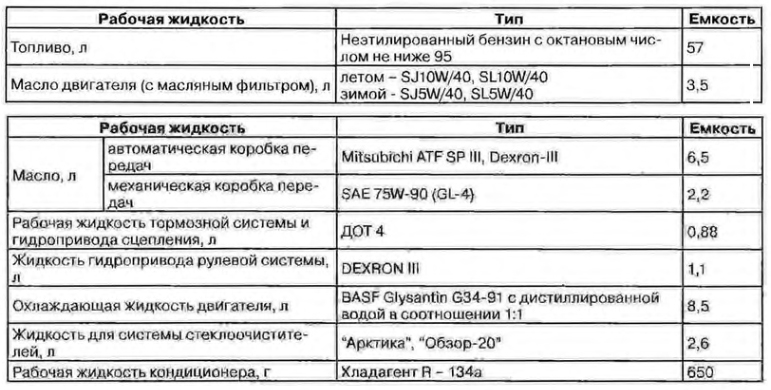

Сообщение Re: Моторное масло
Вот что рекомендует книга.
*Для увеличения нажмите на картинку
Вложение:
Безимени-2.jpg [ 445.99 КБ | Просмотров: 7894 ]
С другой книги :love:
Вложение:
Безимени-1.jpg [ 213.05 КБ | Просмотров: 7907 ]

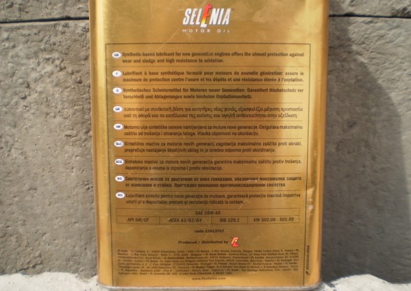

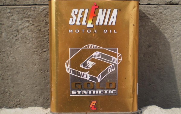

Как кому а Я в последний раз в свой ТИГГО залил вот это масло что на фото.
По использованию в других авто мной и моими знакомыми пока нареканий НЕ БЫЛО.
P4060064.JPG [ 60.01 КБ | Просмотров: 7716 ]
P4060066.JPG [ 68.07 КБ | Просмотров: 7716 ]
