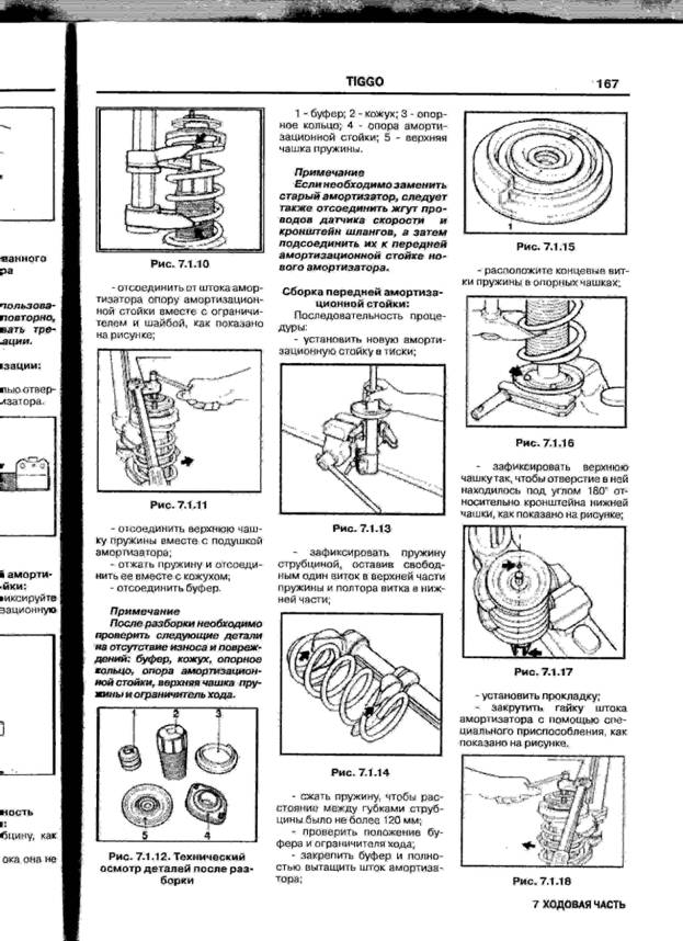

у меня тигр 2005 меняю подшипник опоры как поставить чашку пружины которая стоит под опорой куда должна смотреть стрелка?

Вот как собирается передняя стойка (читай вложение) :moil:

Спасибо это я читал но на чашке 2отверстия маленьких и6 больших а на краю чашки кроме надписей есть стрелка.

Просто не могу вникнуть в чем проблема. :?
Я лично сам это снимал и назад все ставил по другому там и быть просто не может. ;)
Может что такое Я и подзабыл :( НО ПО ПАМЯТИ все там очень просто бери собирай и на месте уверен что разберешься.
УДАЧИ. :-P
